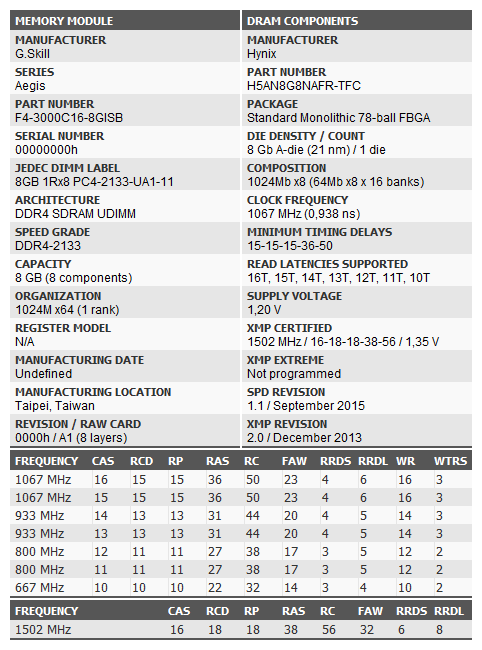

Ich habe eine kurze Frage zum Verstaendniss.
Aktuell habe ich 2x8 GB (https://www.computerbase.de/preisve...imm-kit-16gb-f4-3000c16d-16gisb-a1474853.html)
und der laeuft bei 2933Mhz ohne Probleme. Wenn ich mir nun nochmal 2x8 GB goenne, wie schnell laeuft dann der RAM?
Falle ich, so wie ich das MB Handbuch verstehe, dann auf 2133Mhz runter oder laufen 2x8GB@2933Mhz und 2x8GB@2133Mhz, was irgendwie komisch klingt?

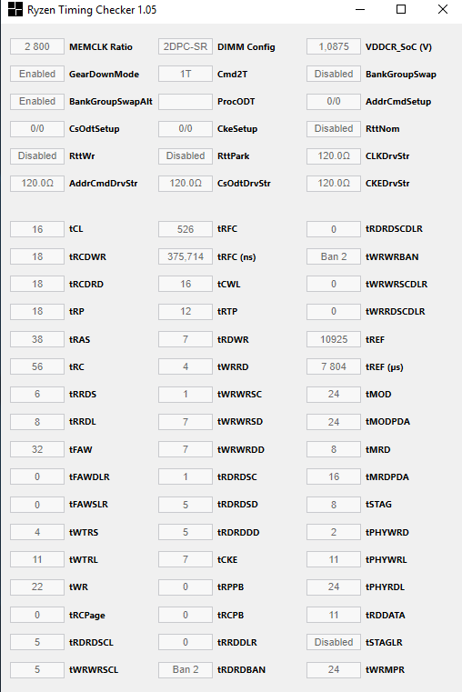

Lade mal bitte ein screenshot vom "Ryzen Timing Checker" hoch.
Sieht dann so aus:
Hier, die Werte welche aktuell sauber funktionieren...
Die Werte sehen komisch aus..

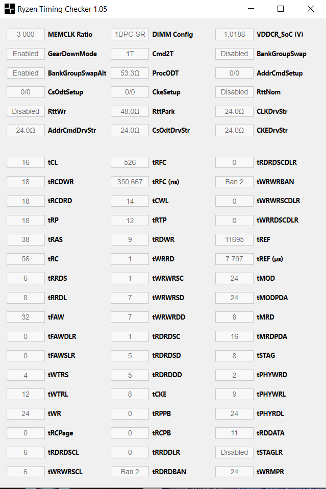

Also. Takt mal auf 2933.
Dann die ProcODT mal auf 48 Ohm stellen. Falls das nicht funktioniert dann auf 53.3.
die RTT Werte auf RZQ 7/0/4 (Falls bei dir in Ohm angegeben dann 34.3/off/60)
Zusätzlich alle CAD-Werte (alle die jetzt bei dir auf 120 Ohm stehen) auf 20 Ohm runter.
Dann mal testen.

Der Rechner lief ohne Probleme die ganze Nacht durch den Memtest86. Ich werde nun nochmal ein paar Anwendungen Testen (Video/Photo/Spiel) und dann hoffen wir mal das es stabil laeuft. Einmal ist mir gerade die Linuxoberflaeche abgeraucht, dass kann nun auch an was anderem liegen... hoffen wir mal :D
