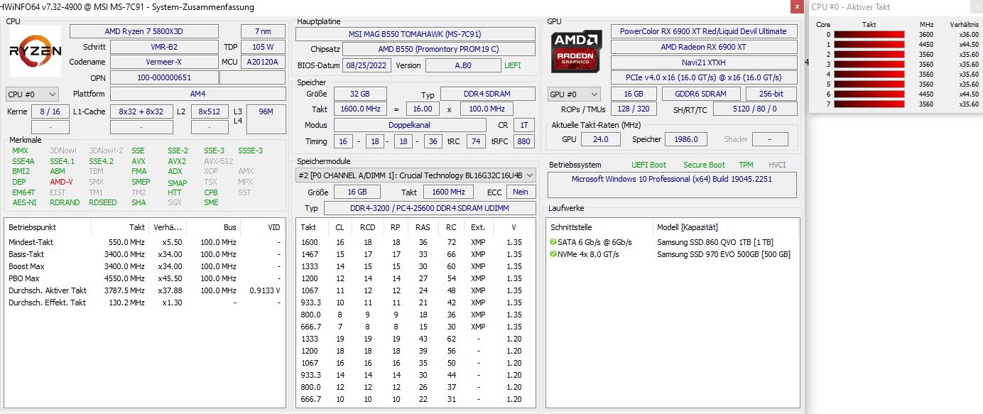

Mir ist gestern aufgefallen, dass mein 5800x3d im HWInfo 64 immer im Roten Bereich taktet. Er schwankt immer zwischen 3560mhz und 4450mhz, selbst wenn ich rein gar nichts am Rechner mache ausser das HWInfo Fenster zu beobachten.
Ist das normal bei dem Prozessor?
Temps sind i.O. (etwa 25-35°C im Idle).

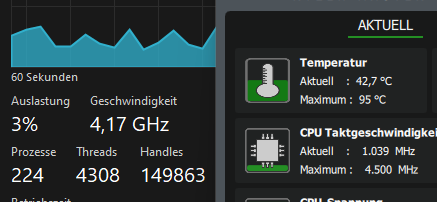

Mein alter Threadripper hat das auch gemacht, der Taskmanager zeigt immer nur den CCX Speed an, und nicht den wirklich anliegenden Takt.
Siehst Du denn im Ryzen Master ein normales Taktverhalten?
Habe den Ryzen Master aktuell nicht installiert. Muss ich gleich mal machen
So sieht das dann wohl richtig aus:
Taskmanager vs RM
Reaktionen: JohnStorm
Edeit: Jau, im RM steht eine ganz normale, leicht schwankende Taktfrequenz.
Dann müssen wir wohl auf ein passendes HWInfo Update warten :P
