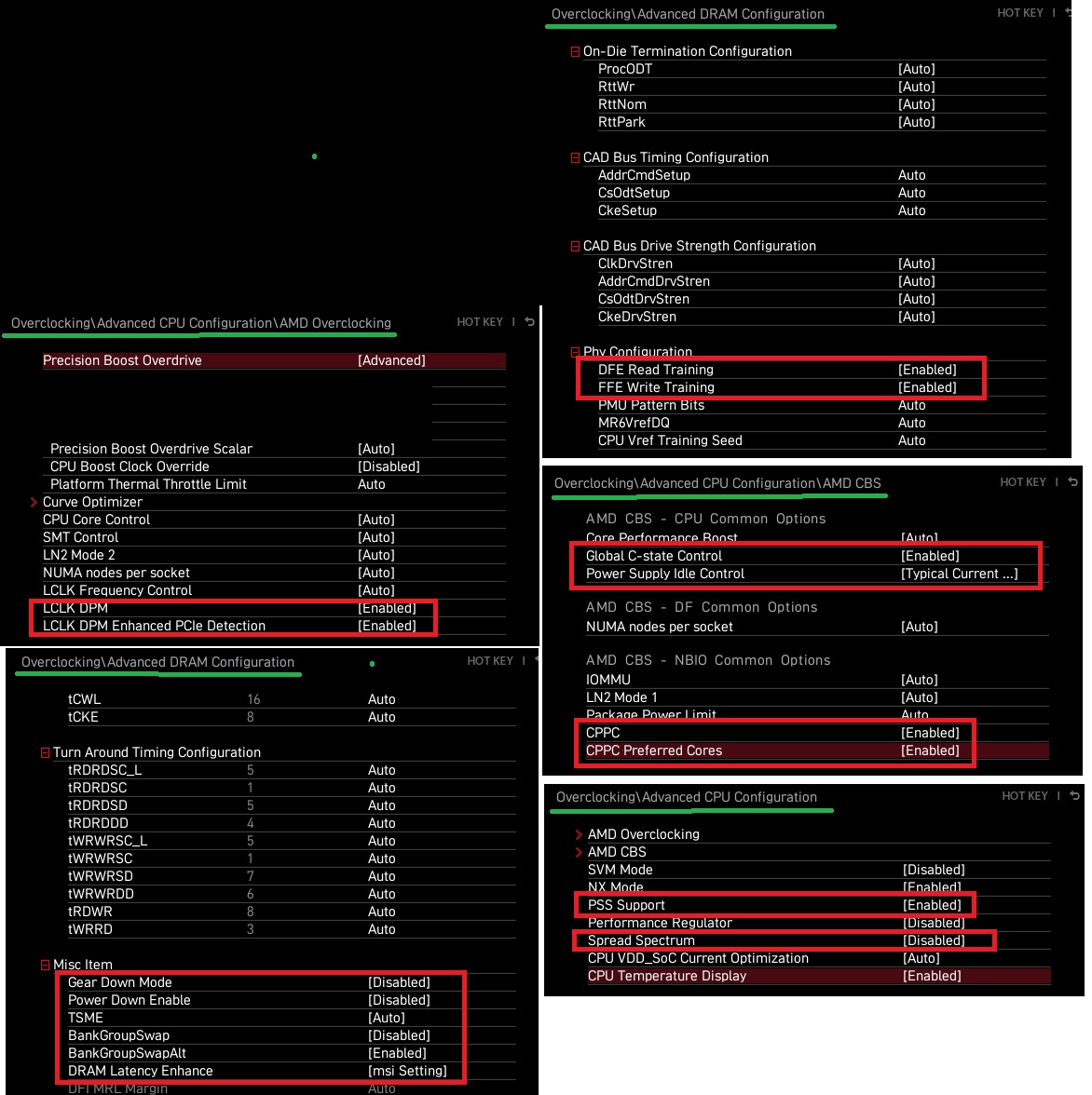

Du musst nur die Anweisungen von PrimeO7 befolgen. Aber nimm den Eco Modus im BIOS raus und fahr 1x dein System runter und wieder hoch(nur zur SIcherheit).
Hier hab ich noch ein Screenshot gespeichert (von @Müritzer von einem anderen Thread) für die MSI Settings:
Wie gesagt, das Tracking per HwInfo ist unerlässlich, vorallem den effektiven Takt ;)
