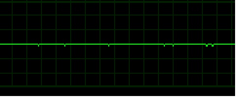

Hi und zwar hab ich das problem das bei Games die FPS von 60 auf 59fps fällt und dadruch kommt ein kleiner miniruckler..
An was kann das liegen? Die GPU auslastung spielt dabei keine rolle, die ist bei 40 bis 60%..
Mein System:
3570K @ 4,5 Ghz
7970 HD @ 1050/1500
8GB 2133 DDR3 CL11
SSD Crucial M4, SSD Adata S510

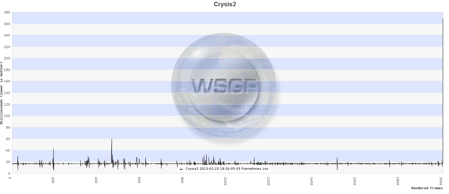

Die Framelatenzmessungen sind damit eine wertvolle Ergänzung zu den üblichen FPS-Messungen. Denn diese zeigen nun auch plastisch und messbar, was schon länger spürbar ist: Nämlich dass AMD in einigen Spielen Schwierigkeiten mit der FPS-Abfolge hat. AMD hat dies bereits zugegeben und möchte demnächst einen Treiber mit einem modifizierten Speichermanagement veröffentlichen, der den Rucklern entgegenwirken soll. Deswegen und da die Diagramme (abgesehen von The Witcher 2) schlimmer aussehen als die Latenzschwierigkeiten tatsächlich sind, möchten wir AMD ein wenig Zeit geben, die Probleme in den Griff zu bekommen – die gemachten Versprechungen werden wir in jedem Fall überprüfen.
https://www.computerbase.de/artikel/grafikkarten/17-grafikkarten-test.2023/
Ja den Test hab ich gelesen. Aber dann müsste das Problem jeder AMD besitzer haben. Und das ist wohl net so.

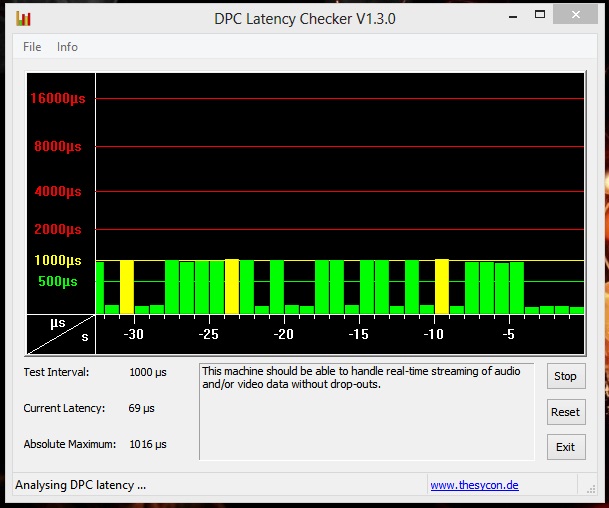

lad dir mal DPC-Latency Checker runter und teste es.
Es muss ja nicht zwingend an der Grafikkarte liegen. Es kann sogar ein usb hub oder sonst was sein das dein system ein wenig stocken lässt.
DPCs haben mit dem genannten Problem der FPS-Latenzen 0,0 zu tun, nur so als Tip am Rande.
Trotzdem ist es sinnvoll die DPCs zu checken, vielleicht liegt das Problem auch dort.
Den habe ich schon mal runtergeladen.. Der sagt mir folgendes. siehe screen

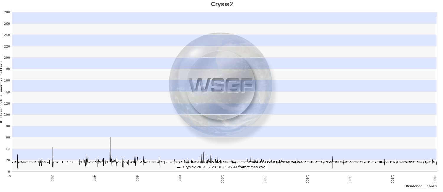

schon ziemlich heavy. Zum vergleich meins:
deine drops gehen "nur" bis 1000, allerdings hast du auch nur 1 Fps drops.

Naja wenn ich mir die Latenzen von mir und AramisCortess anschaue, kann es auch was anderes sein als der AMD Treiber
Mein sys ist dine AMD x6 + HD 6950 @ 6970. Ich hatte bisher:
HD 4870 , HD 5870, HD 6950@6970 und niemals eine andere Latenz als die auf dem Bild. Vereinzelzt peaks bis zu 500.
Selbst mit anderem NT, Asus MB statt GB und diverser anderer Perepherie geräte.
nur zu orientierung bezüglich der amd - treiber verdächtigung^^
Wie verbessert man sowas?
schlägt bei mir auf 9000 aus wenn ich meine Asus Xonar Deaktiviere.. :mad:
