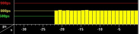

Also die Seite des DCP Checkers schreibt dass unter Windows 8 falsche Werte ausgegeben werden, nicht dass dies bei dir der Fall ist und du das Problem an falscher Stelle suchst.
Ah, hab mich grad schon gewundert :D Unter Win8 zeigt das Programm wie auch vom Entwickler beschrieben konstante 1000mikrosekunden als latenz. Unbenannt.JPG

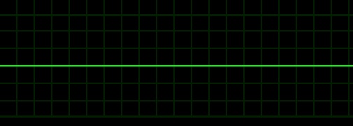

Formel 1 2012 zeigt die FPS "Kurve"...
