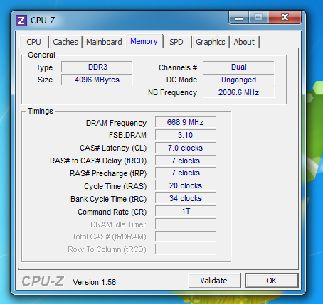

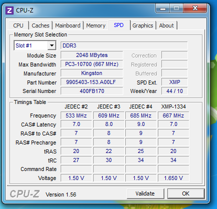

Alle Treiber aktuell. Hab getestet mit denen von Asus, AMD und die anderen Hersteller.
Dann noch im BIOS alle CPU und RAM-Settings auf Standard, aber auch Blauen bekommen.

Joa Spannung ist 1,65.
Ich probiers mal mit den 8ern.
Hab jetzt 9-9-9 und 2T. Komischerweise läuft es bis jetzt. Ein Hoch auf Memtest, nicht.
