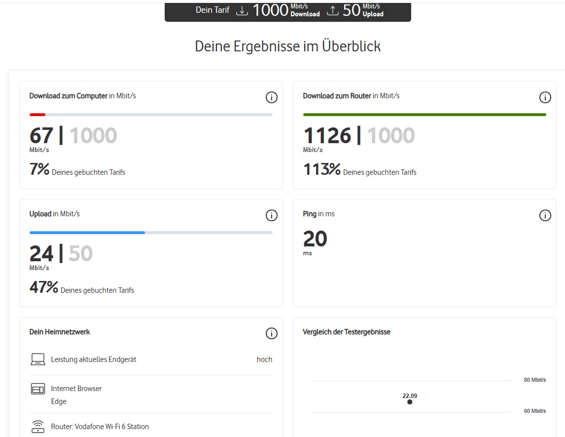

mein Speedtest zeigt mir seit Monaten miese Werte.
Ich nutze einen Devolo-Adapter 550 duo: Einer sitzt natürlich direkt am Router im EG, der andere 2 Etagen höher bei mir an der Steckdose neben dem PC im Dachgeschoss.

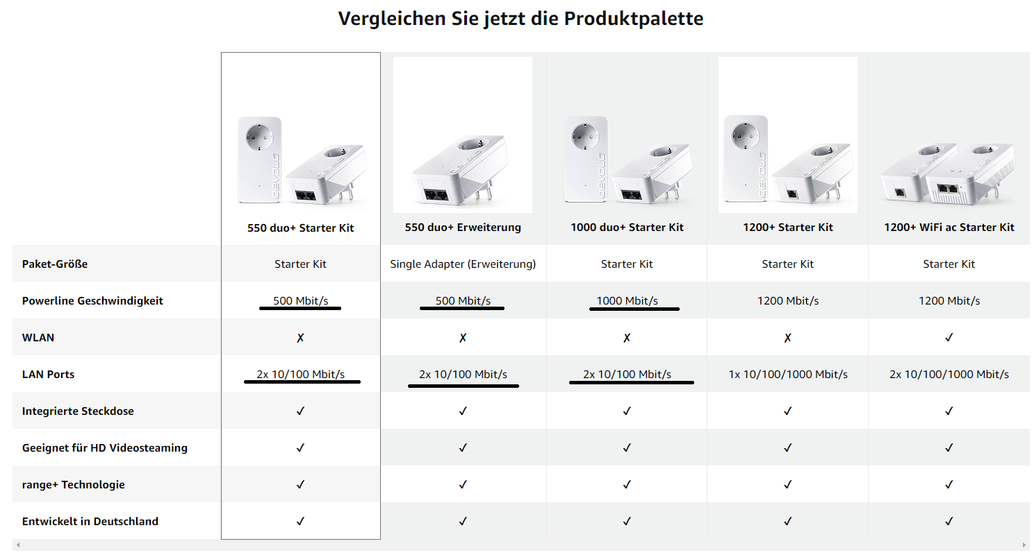

Der Hersteller scheint ja von seinem Produkt sehr überzeugt zu sein, wenn er von 500 bzw 1000mbit Übertragungsrate spricht, aber nur 100mbit Lanports verbaut.
OT: Wann ist eigentlich die Grenze zur Täuschung des Kunden / Betrug überschritten?
Das steht da nicht. Lies nochmal genau nach was da steht.
Das ist quasi nichts anderes als diese Angabe:
Warum? Bei dem Switch geht es doch genau auf. Wenn ich über die 10 Ports gleichzeitig Daten sende und empfange, komme ich auf 20gb/s. Bei den zwei Ports des Dlans komme ich auf 400mbit/s, geworben wird aber mit 1000mbit. Bei den Geräten mit nur einem Port fehlen 800mbit zur Aussage aus der Werbung. Kann DLan überhapt full-duplex?
Vermutlich können die Dinger aber nur 100/1000 gegenseitig aushandeln und dann brauchst du die 1000 (für 2x100) als interne Kommunikation, daher vermutlich leider eine legitime Aussage seitens Hersteller.
Am Ende hat man eben an den 2 Cent Adern gespart und nur 100er Ports angebracht, man kann sich ja nicht selbst zu den größeren Modellen Konkurrenz machen :)
