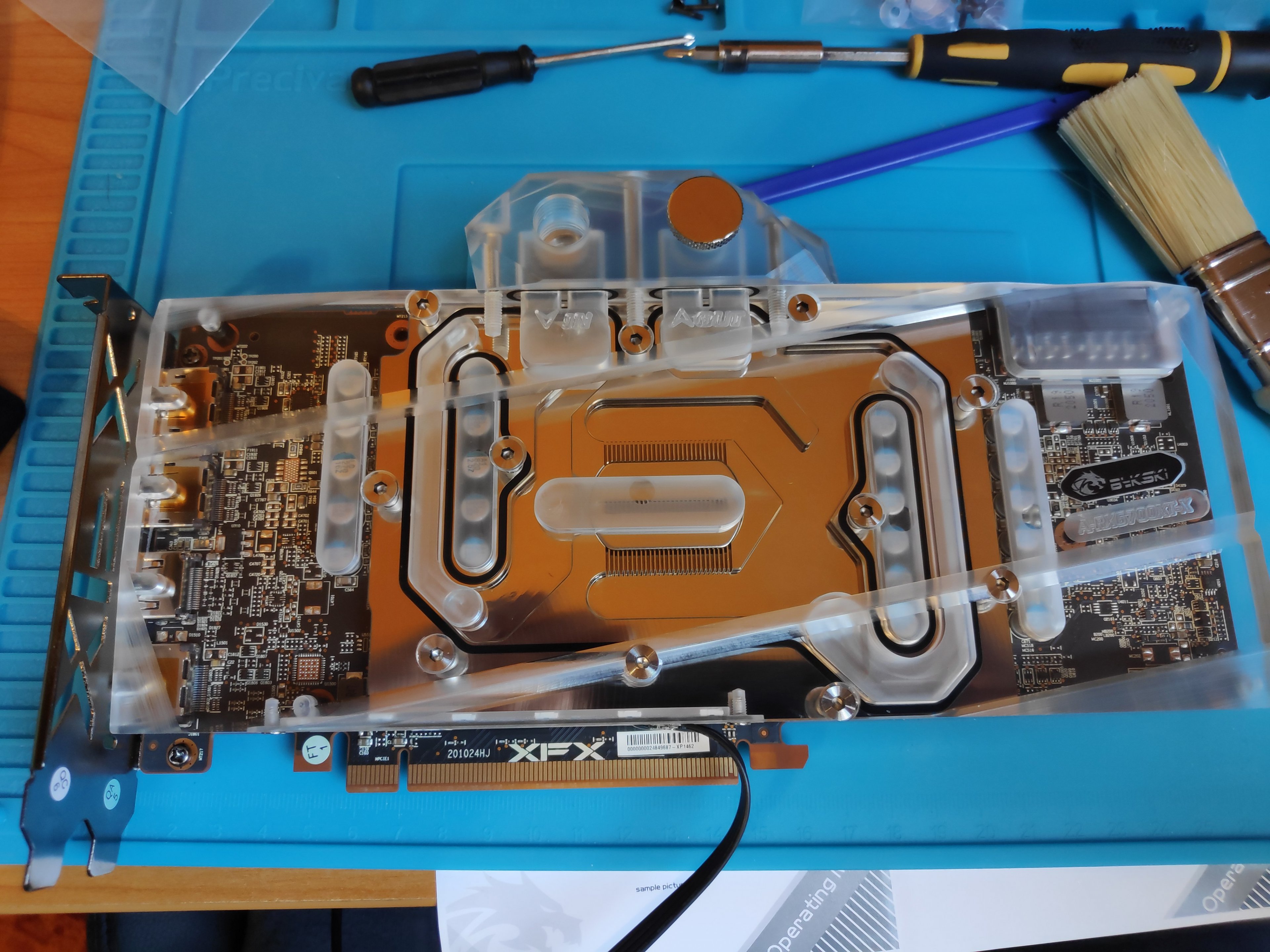

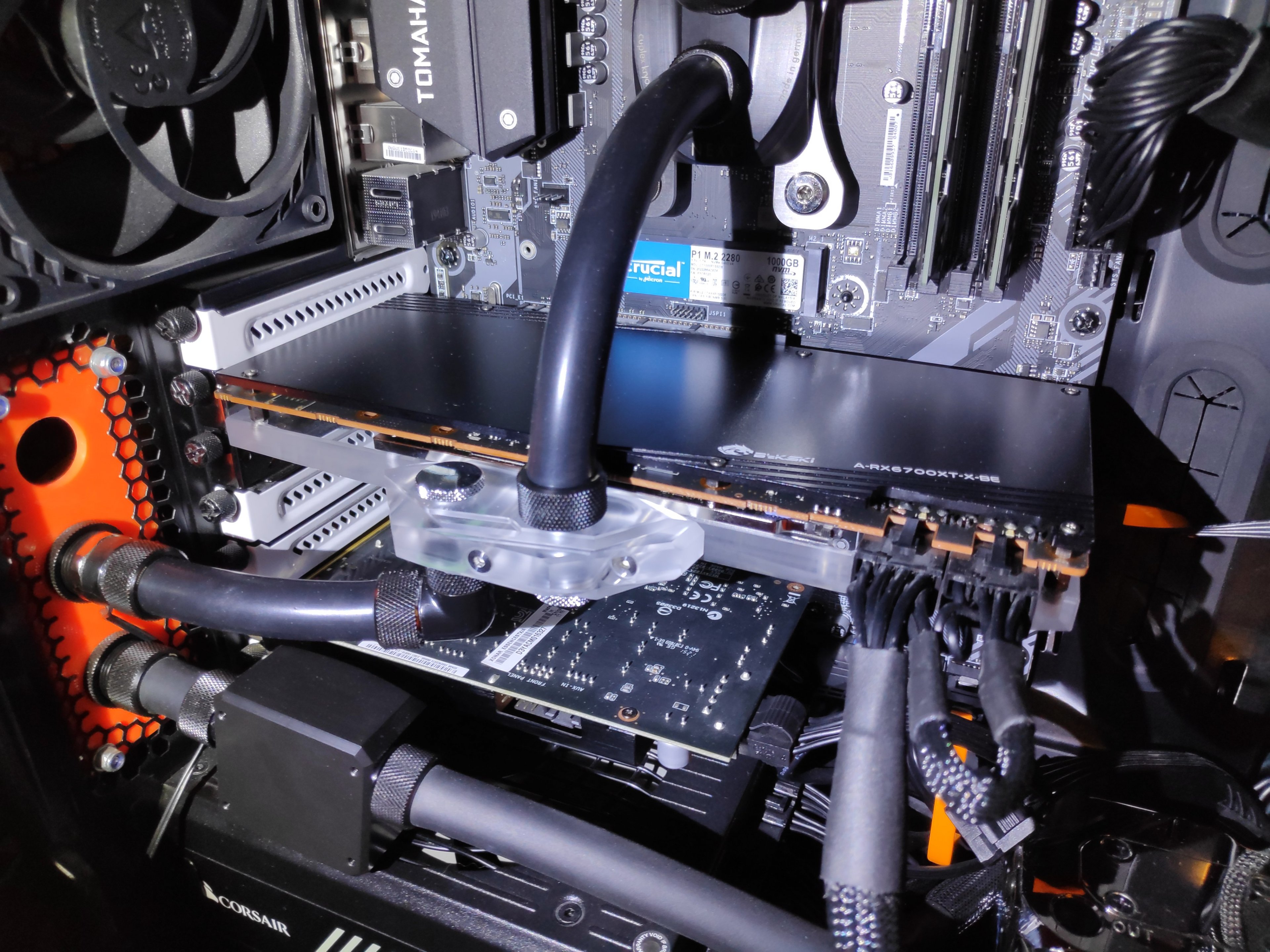

So heute war es dann soweit mit dem Umbau der XFX 6700XT Quick 319 auf den Bykski Wasserblock.
Naja was soll ich sagen... Das gelbe vom Ei ist der Block von Bykski auch nicht.
Anleitung Fehlanzeige, nur ein Hinweis das es die ja Online gibt.
Verarbeitung... Geht so. Ich würde meinen, da nehmen sich beide nicht viel. (Bykski und Alphacool)

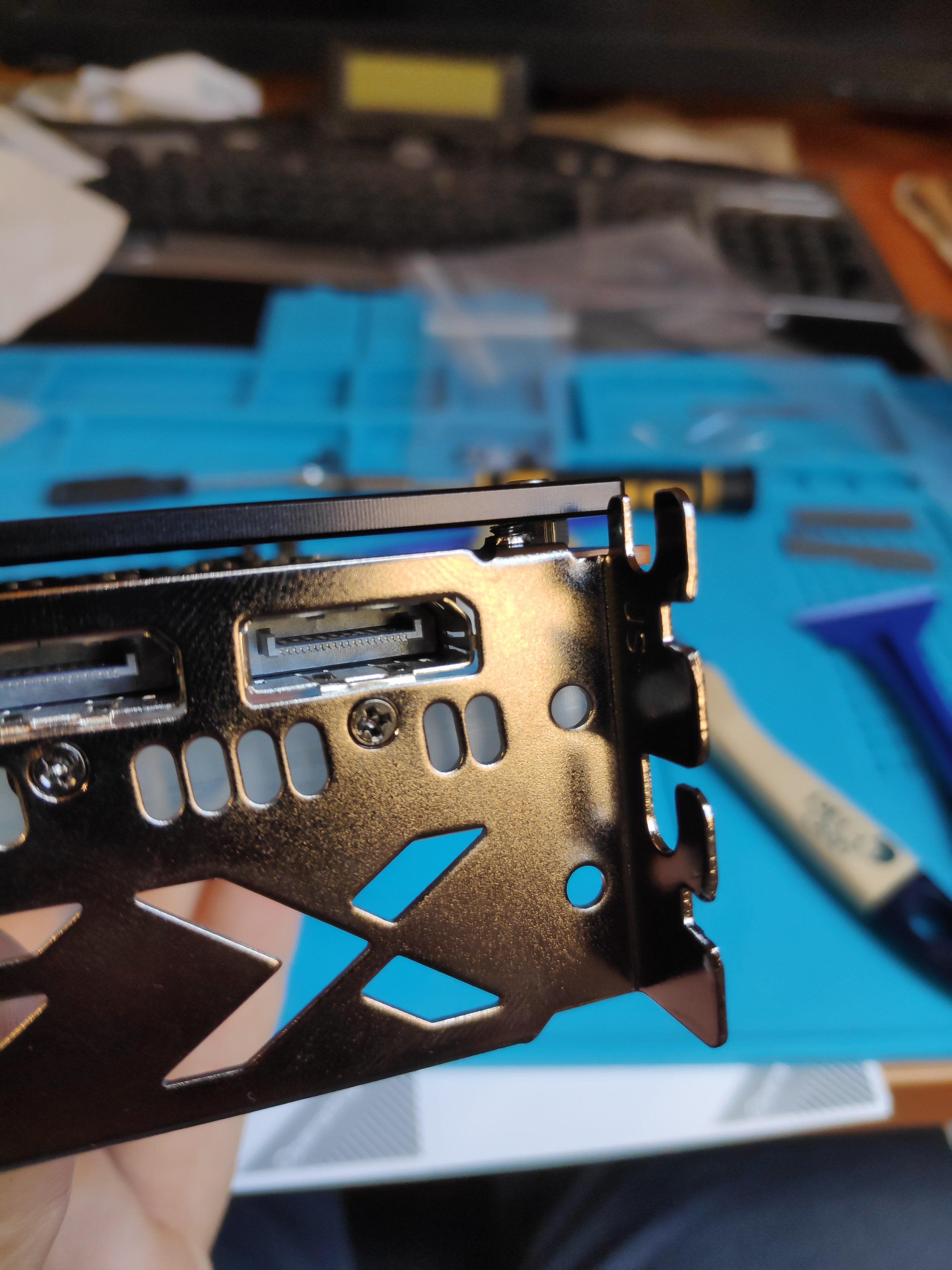

Das schlimmste bei der Montage war, dass die eine Schraube der Slotblende zu lang war und ich sie kürzen musste. Sonst hätte die Backplate nicht gepasst.
Das sieht beim Alphacool laut Anleitung besser gelöst aus.
Auf die Kühlung der Spulen wird laut der Bykski Anleitung ausdrücklich verzichtet.
Ebenso hat die Backplate keine "Kühlende" Funktion.
Schade das kann der Alphacool besser. Ob es Sinn macht, sei dahingestellt.
Die Kühlung und der Durchfluss sind aber Hervorragend.
Der Durchfluss hat sich so gut wie nicht verringert und das trotz eines weiteren 90° Winkels.
Mit dem MSI Kombuster wird die Karte auch nach 30min nicht wärmer als 45°C (GPU) und 66°C (Hotspot).
(Wassertemperatur 27°C)
Im großen und ganzen bin ich zufrieden... Klar wäre mir einer von Watercool oder Aquacomputer lieber gewesen aber für die Karte wird wohl kein Block von denen kommen.

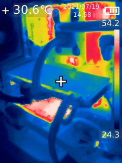

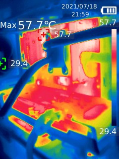

Hier noch zwei schnelle Bilder mit der Wärmebildkamera vor und nach dem Umbau.
Man sieht schön, wie so ein Umbau auch den anderen Komponenten zu gute kommt.

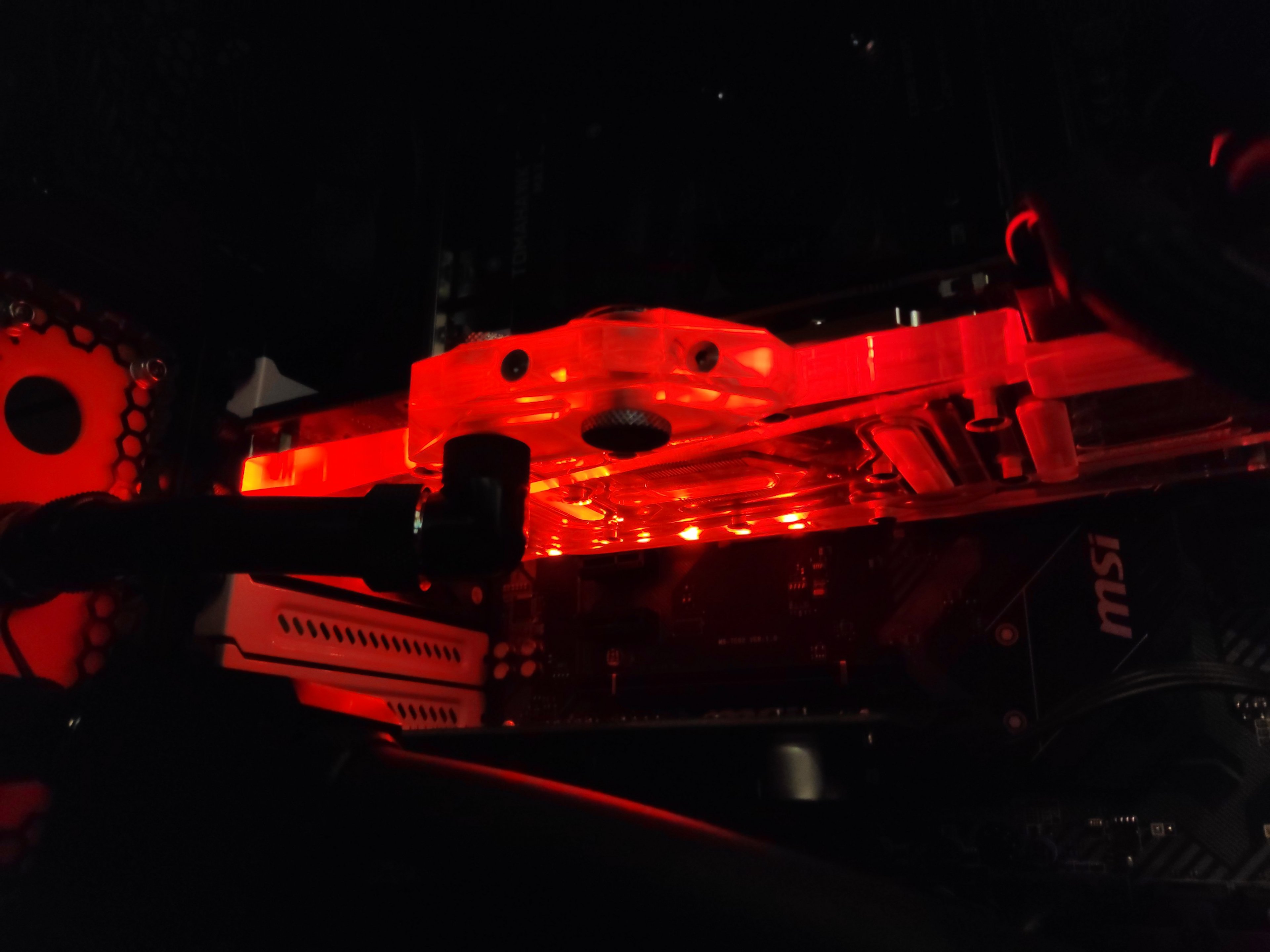

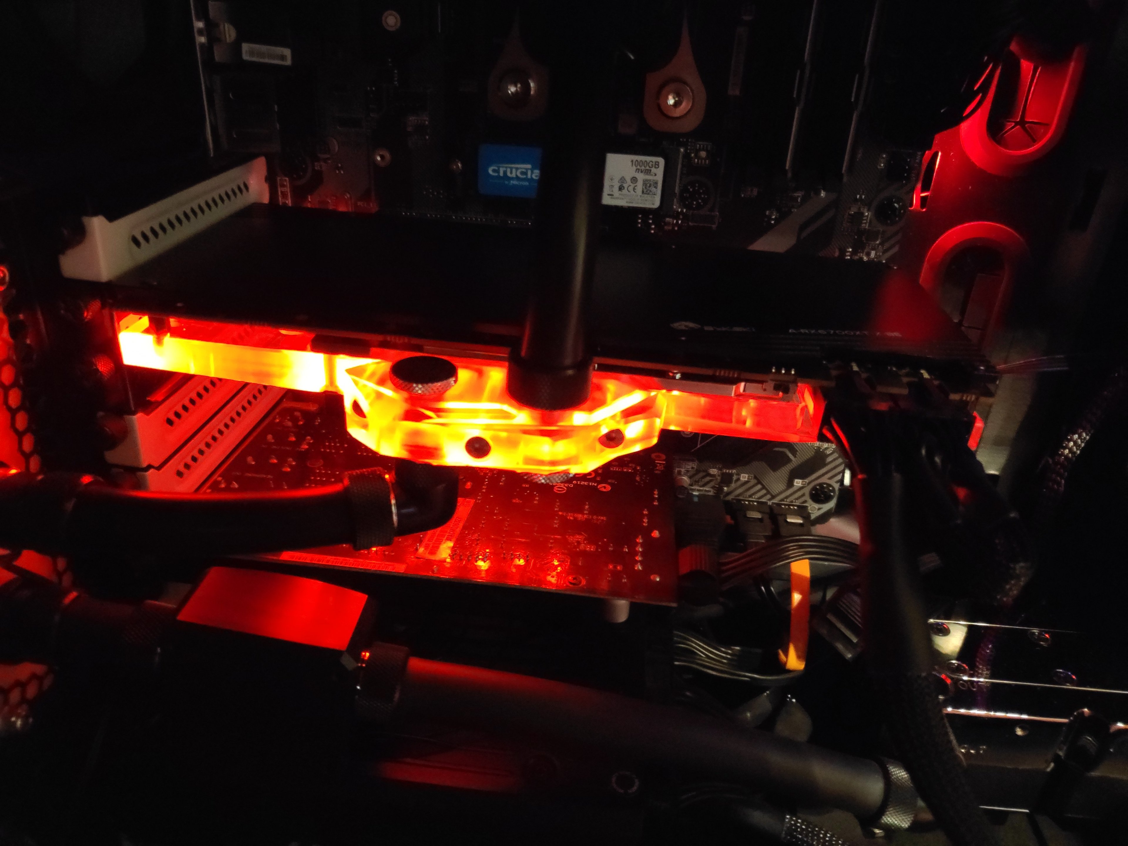

Um es besser vergleichen zu können, hier auch mal Bilder von der RGB Beleuchtung und der Backplate:
XFX 6700XT Quick 319 Bykski 2.jpgXFX 6700XT Quick 319 Bykski 3.jpgXFX 6700XT Quick 319 Bykski Back.jpg
Also ich finde die Beleuchtung nicht so schön, da sie sehr punktuell ist. Kein Wunder, der RGB-Streifen deckt ca. nur die Hälfte der Karte ab.
Das war für mich aber eh irrelevant, da ich ein komplett geschlossenes Case habe.
Spulenrasseln höre ich jetzt auch "besser". Das kann aber auch an dem fehlenden Lüfterrauschen liegen.
Reaktionen: Teeschlürfer, gesperrter_User, minimii und 3 andere

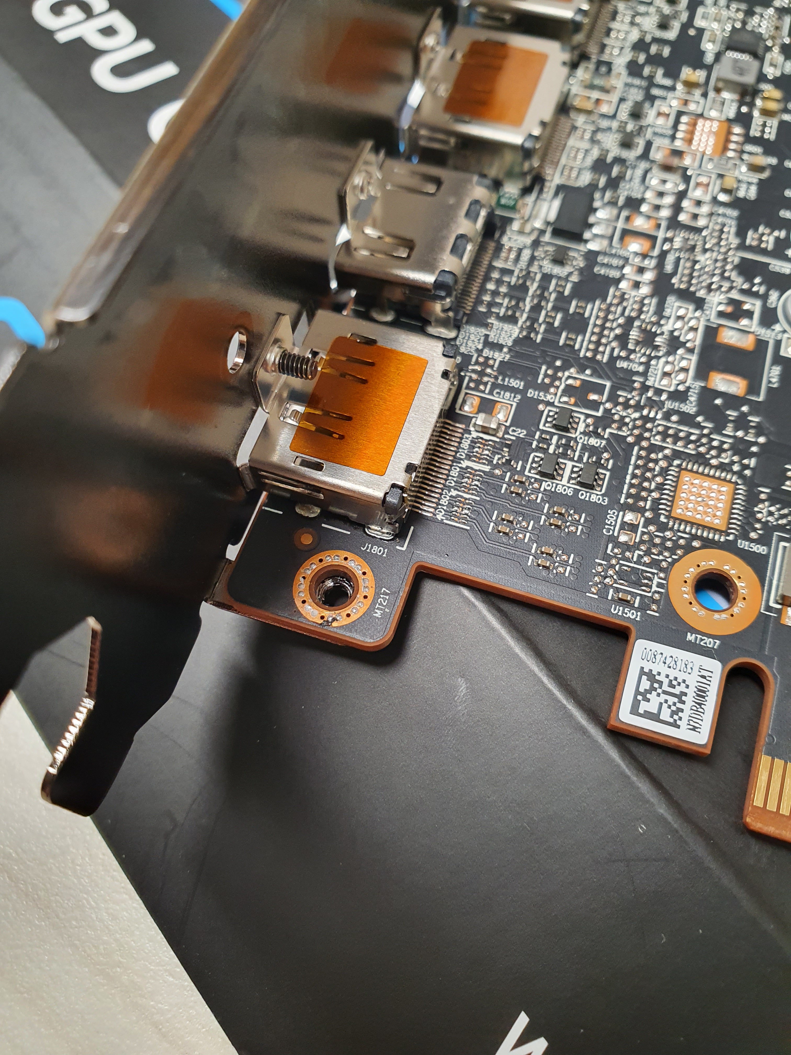

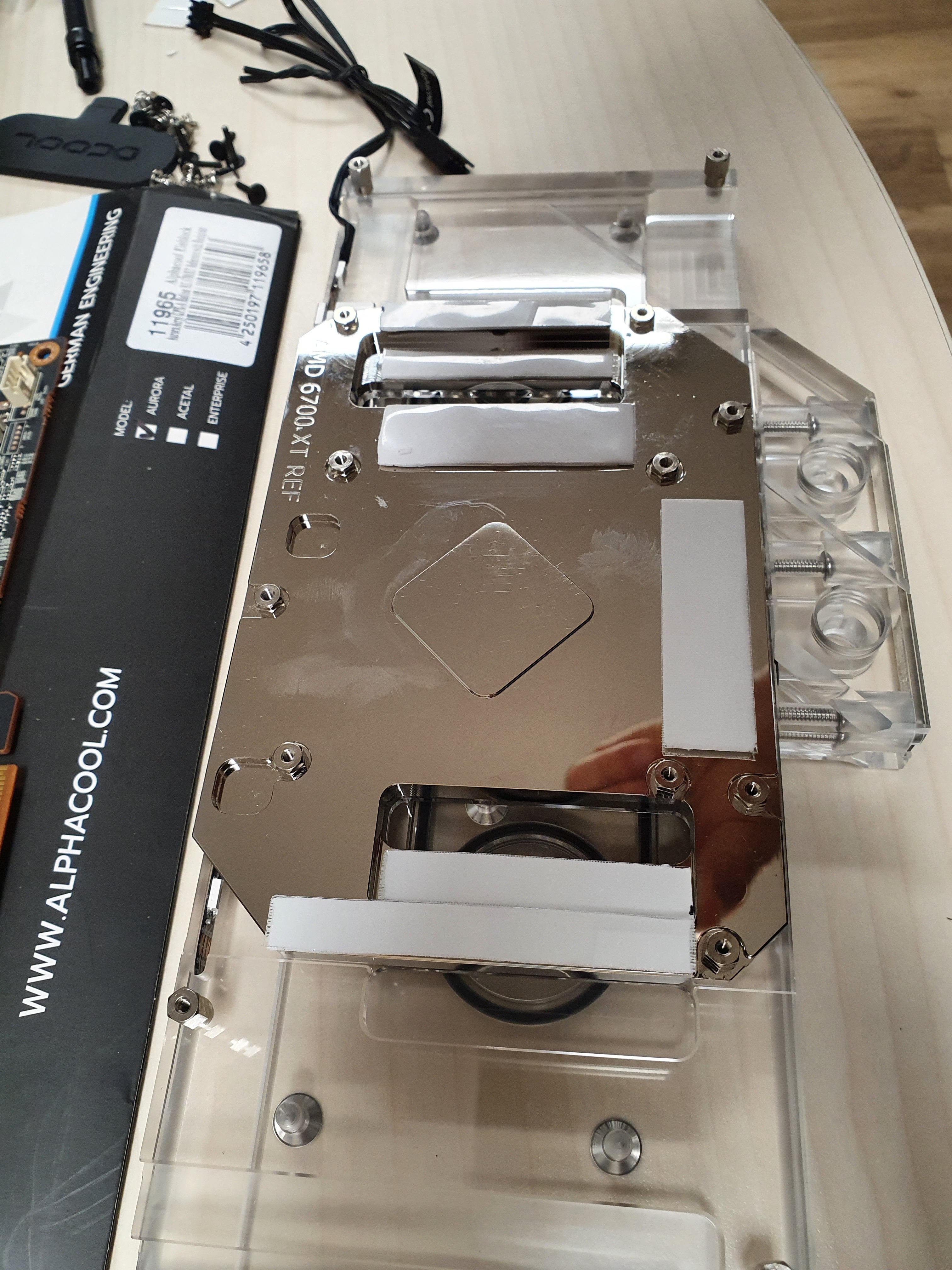

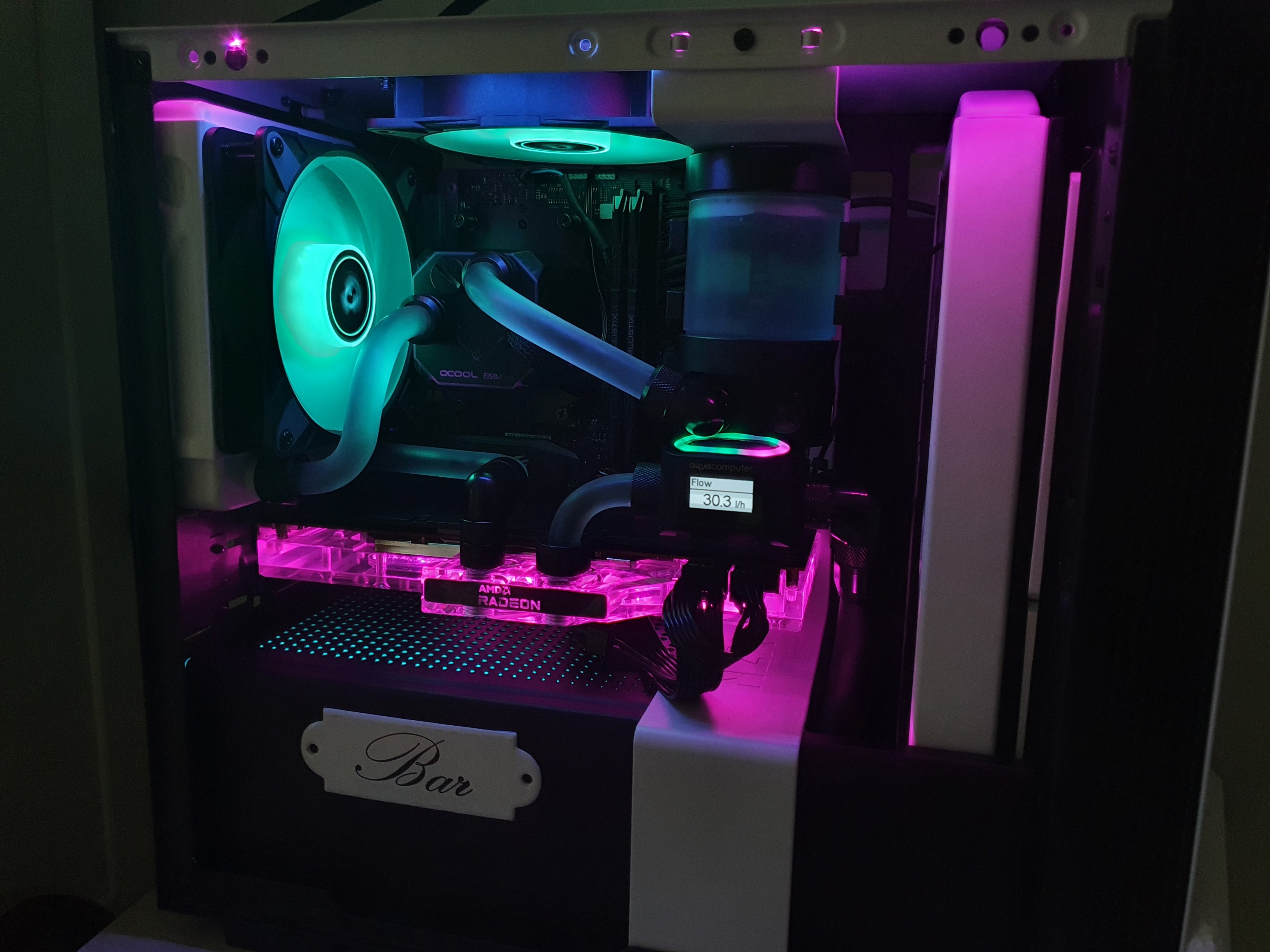

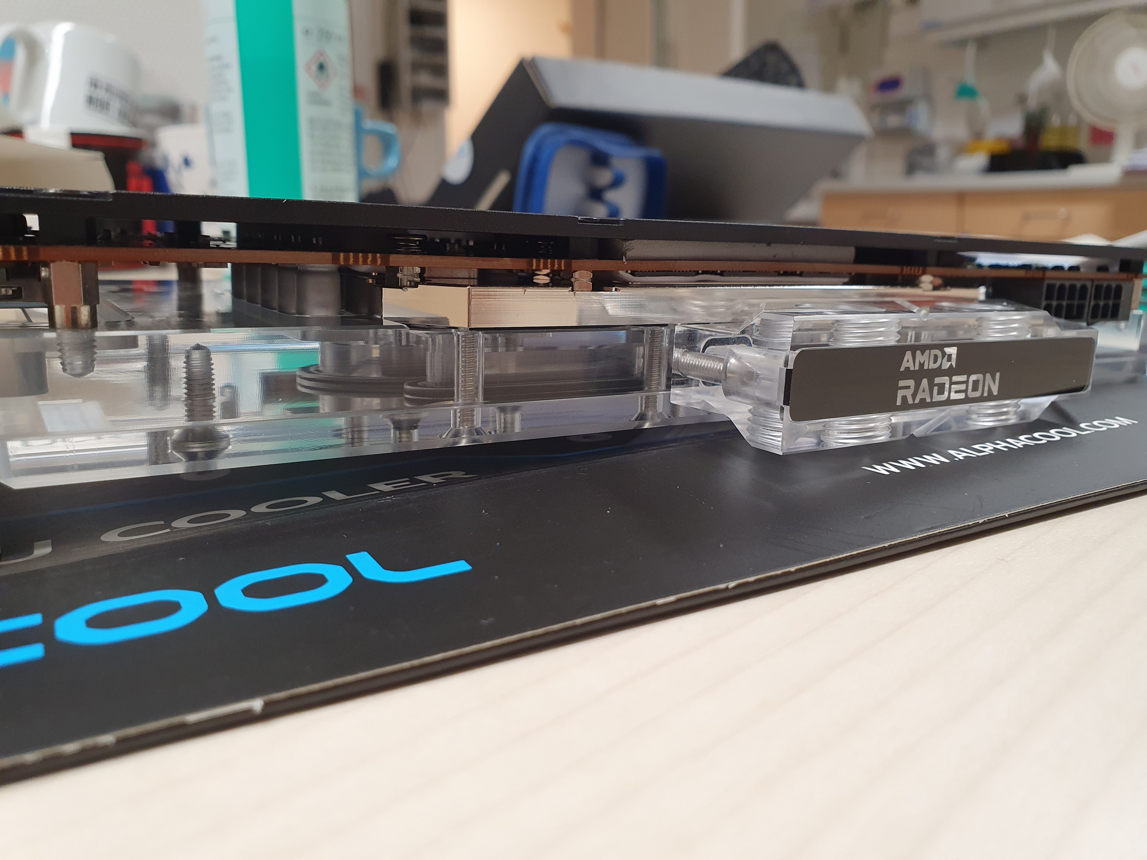

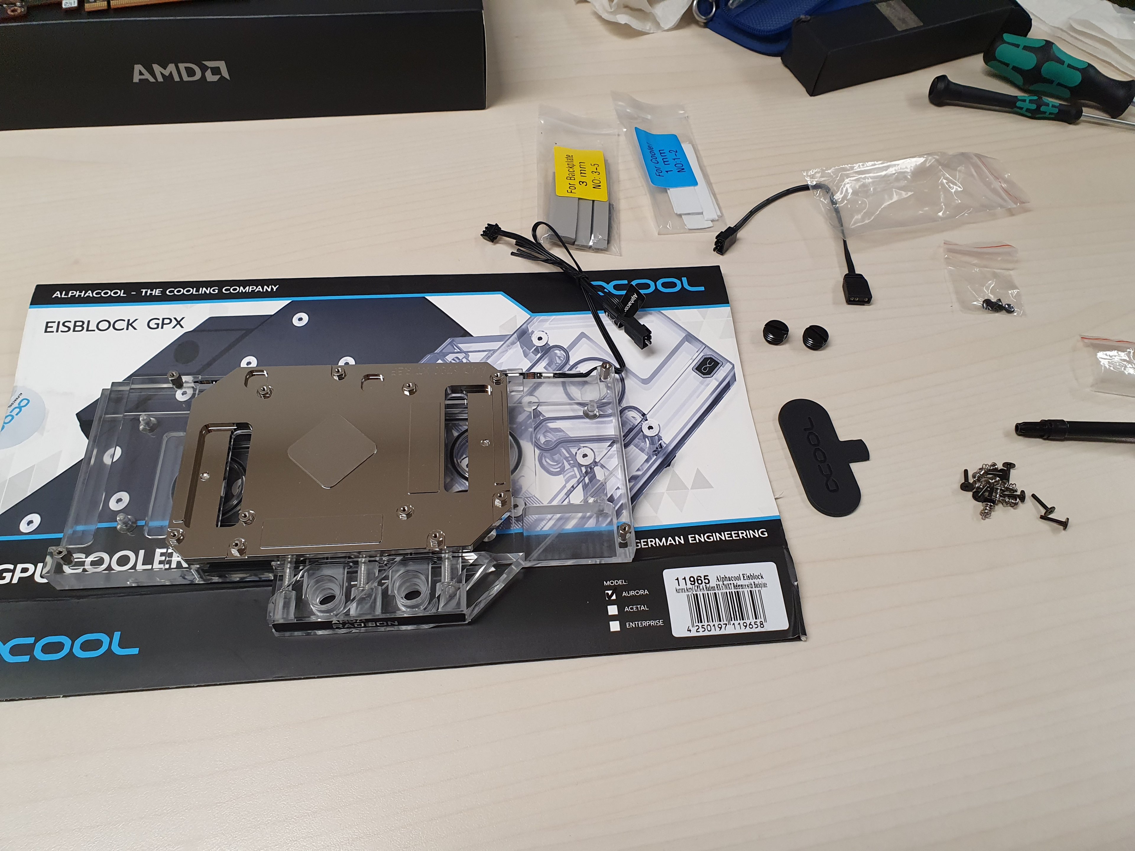

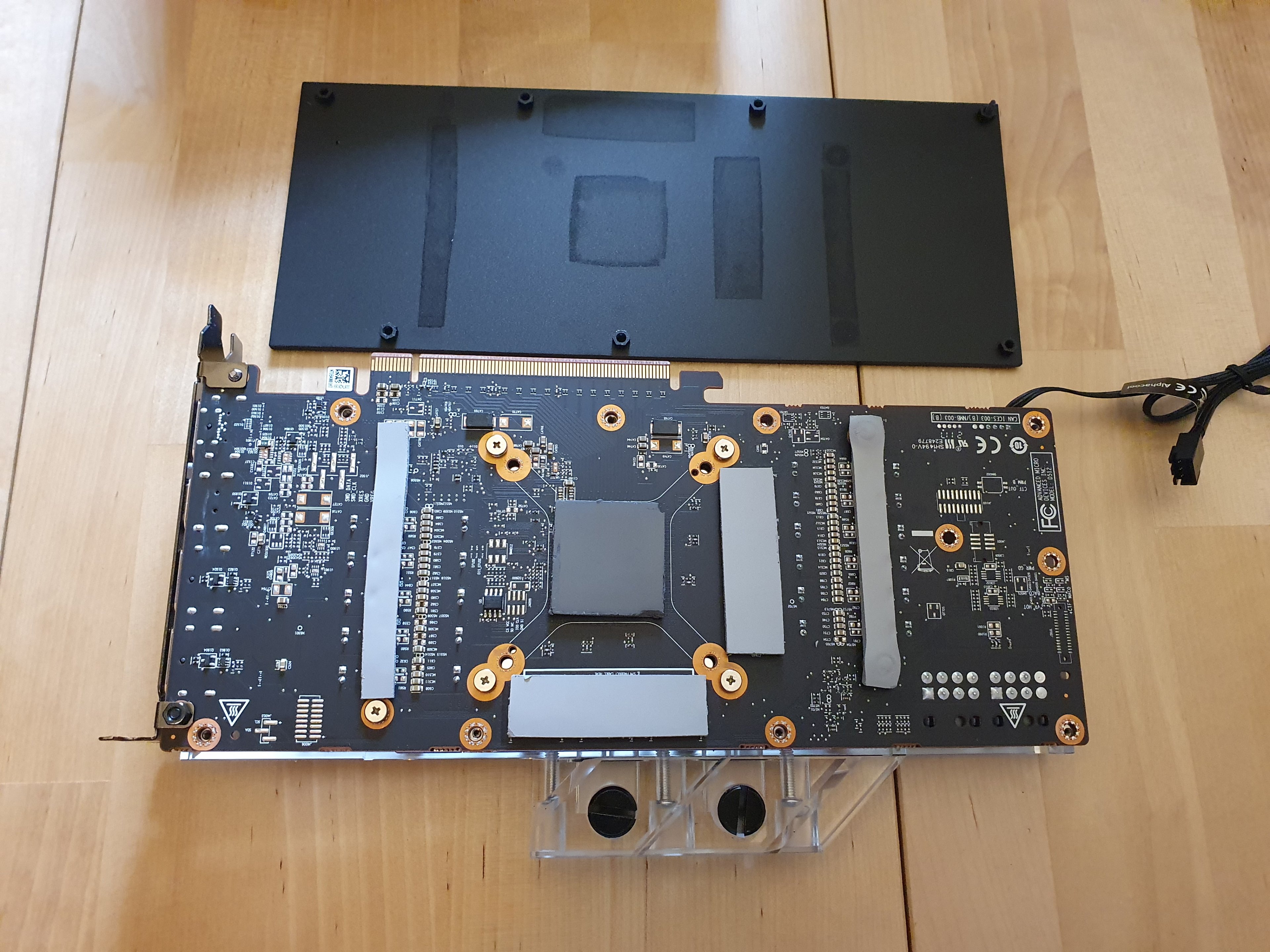

Ich habe den Alphacool-Block mittlerweile montiert und in Betrieb. Unten was zur ITX-Kompatibilität!
Verarbeitung: Alles in allem sauber gearbeitet und sehr passgenau, man sieht hier und da allerdings noch Fräßspuren. Finde ich eher ungewöhnlich, insbesondere in den Kupferteilen irritiert mich das doch etwas, beim Acryl kann ich da nix Qualifiziertes zu sagen.
Die Montage lief absolut problemlos, die Anleitung ist sehr detailliert, hat aber einen Fehler bei der Slotmontage. Dort soll eine M3 Schraube durch ein 8-32 Gewinde geschraubt werden. Da das mit etwas Schmackes durchaus möglich ist, halte ich es für möglich, das Leute das auch durchziehen werden. Hier muss die Originalschraube verwendet werden.
Wärmeleitpads für Ram und Spulen:
Wärmeleitpads für die Rückseite. Das finde ich in dem Umfang vorbildlich:
Für ein Premiumprodukt (oder so) finde ich diesen Spalt unschön. Das hätte man deutlich hübscher lösen können mit einer kleinen Kante an der Vorderseite der Backplate. Niemand will braunes PCB sehen.
In meinem kleinen Case ist das Terminal sehr ausladend, aber das ist ein Individualproblem und insgesamt ist die Lösung recht elegant, wobei ich den Bykski da noch etwas gefälliger finde.
Zweites Individualproblem: Das Ding passt nicht unter I/O-Abdeckung und M2, da die Backplate sehr hoch ist. Meine Recherche hat ergeben, dass der Block wahrscheinlich auf fast keins der verfügbaren ITX-Boards am Markt passt. Bei Biostar und und dem billigen ASRock könnte es gehen. Denke beim Bykski sieht es nicht viel anders aus.
Ich habe sowohl die Backplate als auch den M2-Kühler bearbeiten müssen.
Die Beleuchtung ist sehr homogen und wie ich finde steht sie dem Block vorzüglich. Farben des mitgelieferten Strips kommen sehr differenziert raus, da habe ich schon ganz andere Erfahrungen gemacht.
Mit der DC-LT2 hatte ich einen Abfall beim Durchfluss von etwa 12l/h bei max. Drehzahl verglichen mit einem Heatkiller X³ GPU-only Block. Das System ist so aber auch nicht wirklich pumpenfreundlich. Temperaturen sind jetzt endlich im ordentlichen Bereich. Bei den Wassertemperaturen sei darauf hingewiesen, dass ich das System mit einem 3700X mit 280mm + 120mm kühle.
2h Horizon Zero Dawn
GPU max. 52°C
GPU Hotspot max. 72°C
Wasser max. 38°C
20 Minuten Unigine
GPU max. 54°C
GPU Hotspot max. 76°C
Wasser max. 39°C
VRam max. 52°C
Was nervt: Das Spulenfiepen ist jetzt zu einem noch lauteren Spulenrasseln geworden.
Reaktionen: gesperrter_User, minimii und Blöde
Ich stehe ja auf deine Bar :)
