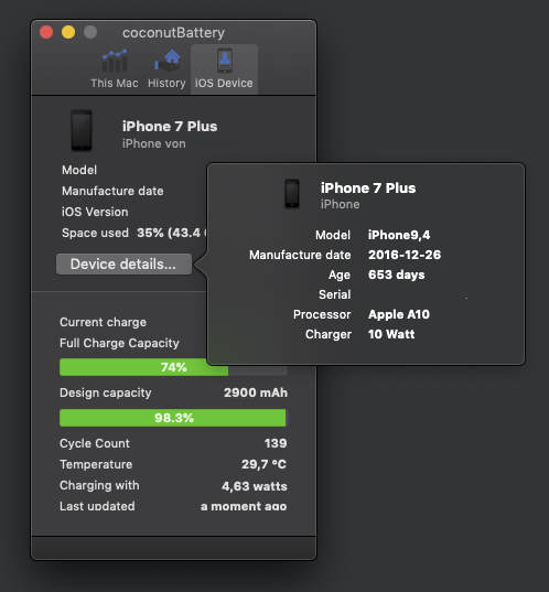

@macuser_ wofür sollte man noch zusätzliche Apps nutzen? iOS zeigt dir doch die Restkapazität an.
er meinte sicher CoconutBattery. Darin erkennt man evtl. einiges mehr.
Kann mich aber auch täuschen. Trotzdem hier mal ein Bild wie es aussieht.
