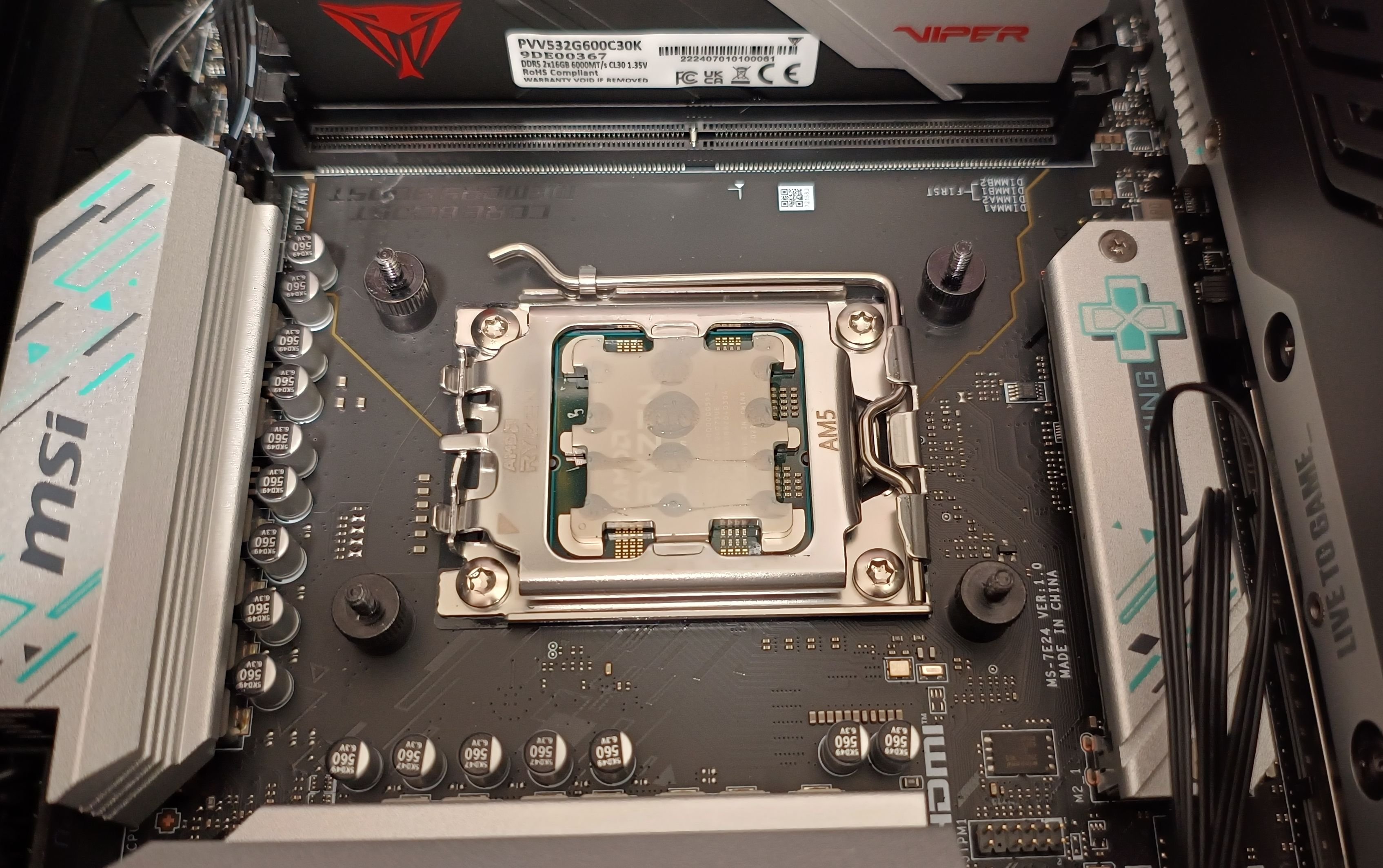

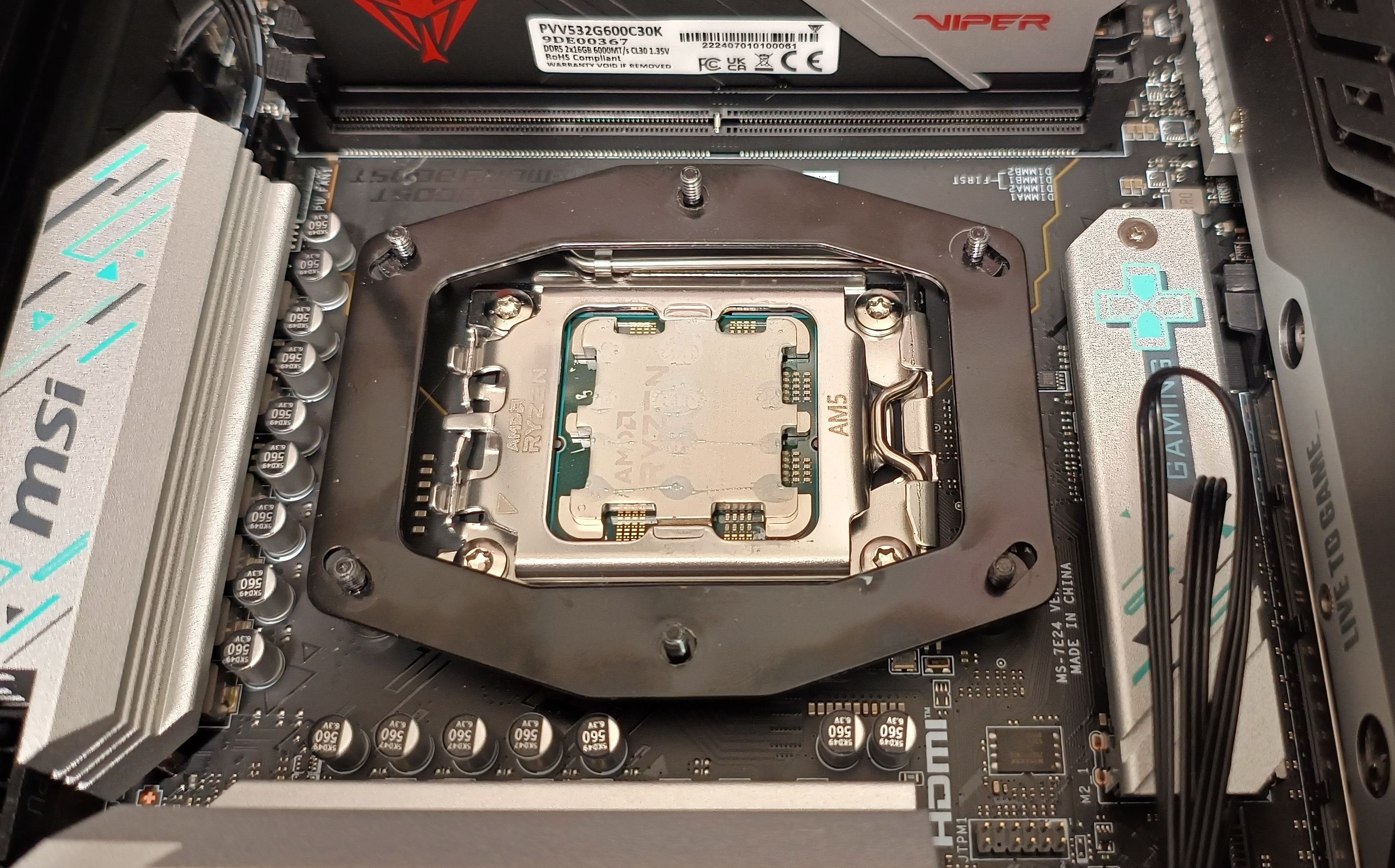

Zeig uns doch bitte mal die Abstandsschrauben die unter der Befestgungsplatte genutzt wurden. Sitzt die Platte vielleicht auf irgendeinem Teil vom Sockel auf?
Die Montageplatte liegt nur auf den original von Enermax gelieferten Distanzschrauben auf.
Die Abstandsschrauben scheinen korrekt zu sein wenn man der Anleitung glauben kann
und die Federschrauben lassen sich nicht weiter reindrehen?

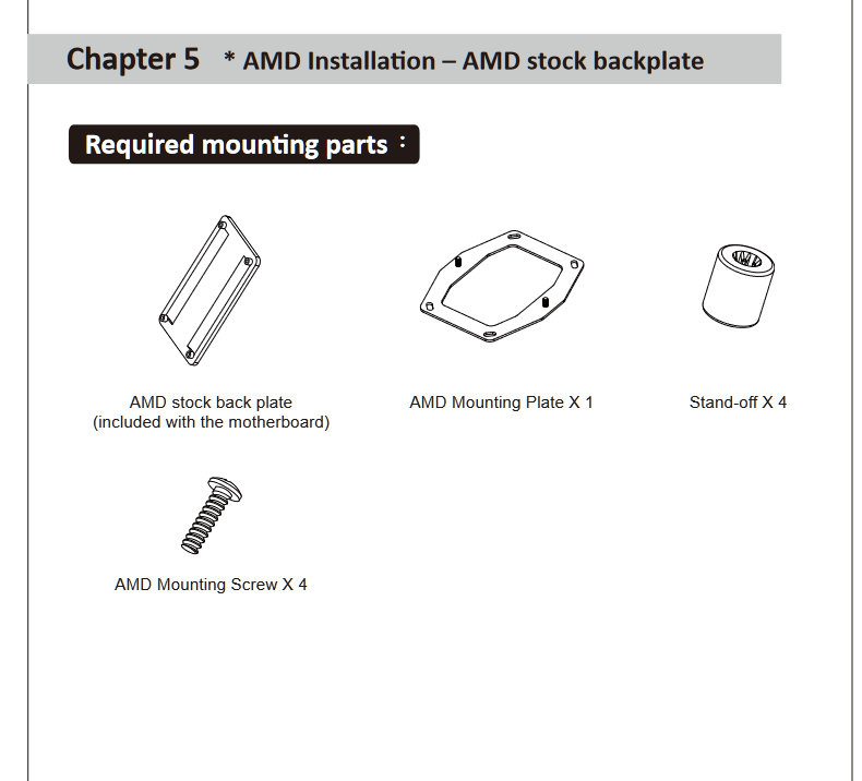

Dann hast du ne andere Montageanleitung als ich gefunden. Denn die gehören zur Montage bei Intel LGA 2XXX Sockel!
Für AMD, insbesonders AM5 braucht man nur die Stand-offs und AMD Schrauben. Siehe..
Kein wunder das dass nicht passt, wenn man das falsche Montagematerial nutzt.

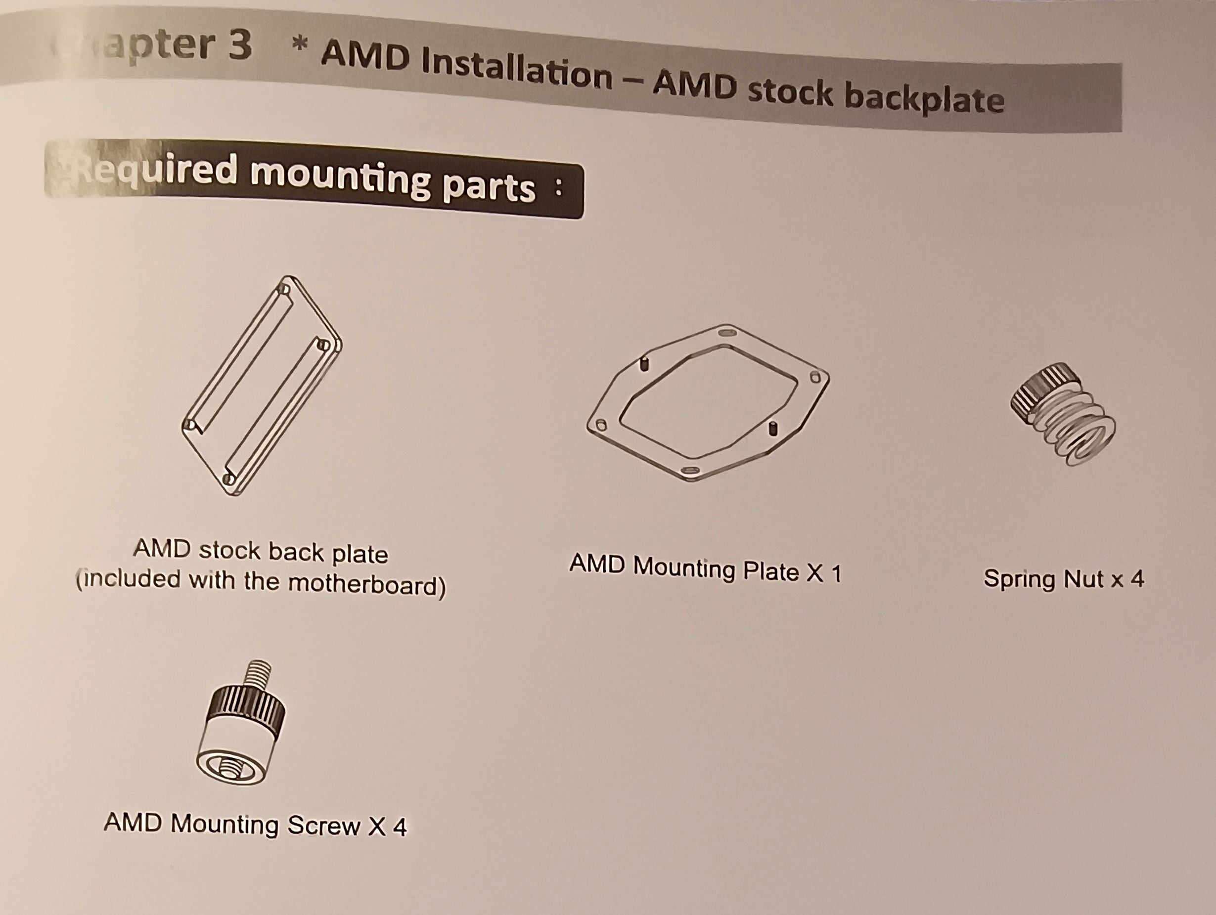

tomate22 schrieb:
Die Original beigelegt Anleitung sieht so aus!
Dann wechsel zu einen Kühler, wo der Hersteller nicht unterschiedliche Montageanleitungen hat.
Sorry aber sowas geht garnicht!
Das wird eine neue Revision sein, damit der Kühler für AM4 und AM5 kompatibel ist. Ich hatte ja bereits angeregt, sich da mal an Enermax zu wenden.

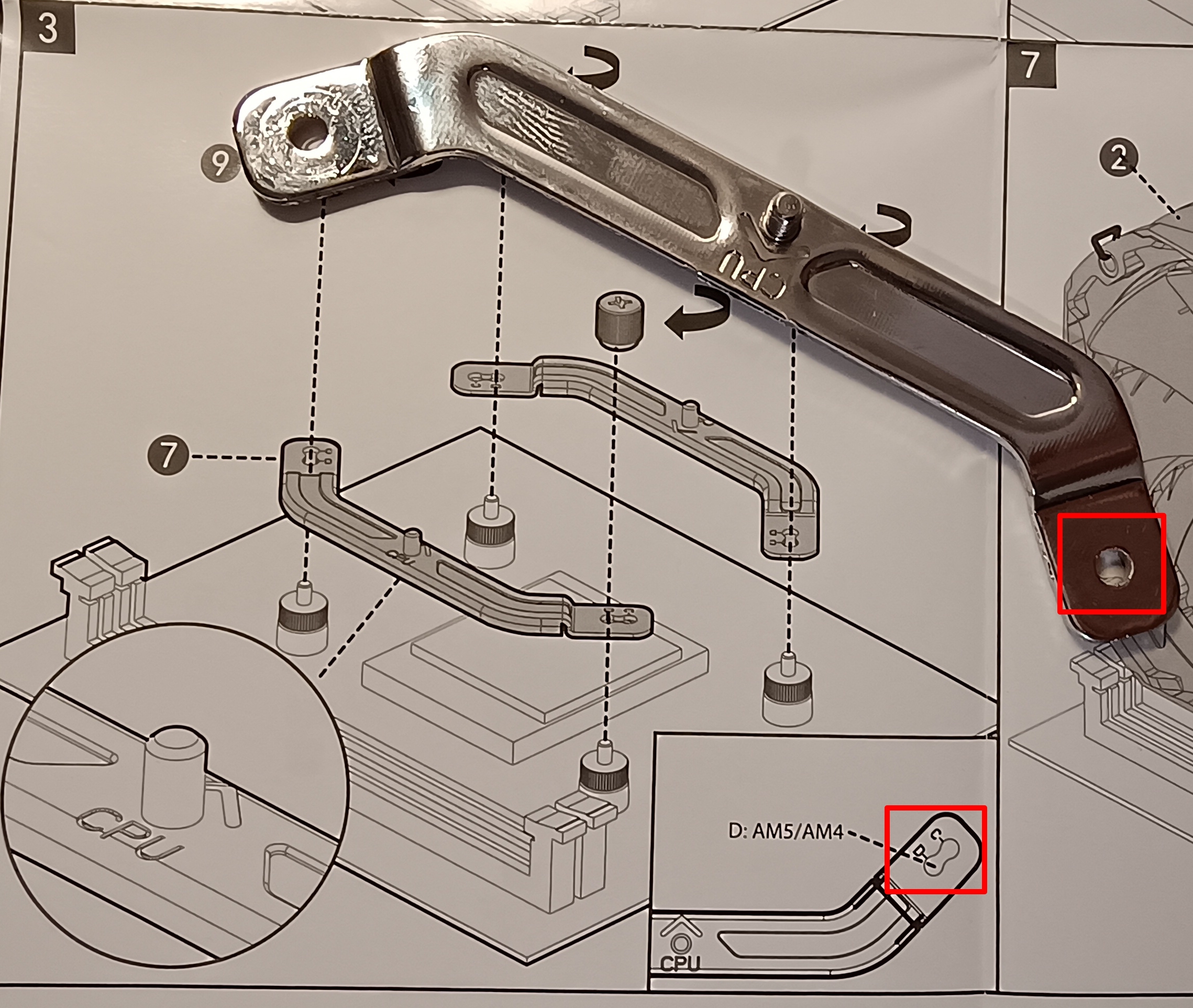

Habe heute den neuen Kühler (DeepCool AS500) bekommen und montiert.
Offensichtlich sind die Hersteller Enermax und Deepcool nicht in der Lage, korrekte Betriebsanleitungen herzustellen.
Original gelieferte Betriebsanleitung AS500 Stand 09/2024:
Wie auf dem Bild zu erkennen, passt die Hardware nicht zu der Montageanleitung.
Eine Anfrage über das Kontaktformular (https://de.deepcool.com/support/Base/index.shtml?id=Supports) bleibt unbeantwortet.
Deepcool selber bietet auch ein Upgrade (Stand 23.09.2022) Kit für AM5 an:
https://de.deepcool.com/company/pressroom/newsrelease/2022/16419.shtml?id=PressRoom
Offensichtlich wird zwei Jahre später noch immer das alte NICHT kompatible Kit für den AM5 Sockel ausgeliefert.

Das Check ich jetzt erst.
Loch D ist für am AM5 UND AM4, was nicht möglich ist, da es einen Höhenunterschied zwischen AM4 und AM5 gibt. Sonst wäre diese Problematik ja schon bei dem Kühler Enermax ETS-F40-FS nicht aufgetreten.
