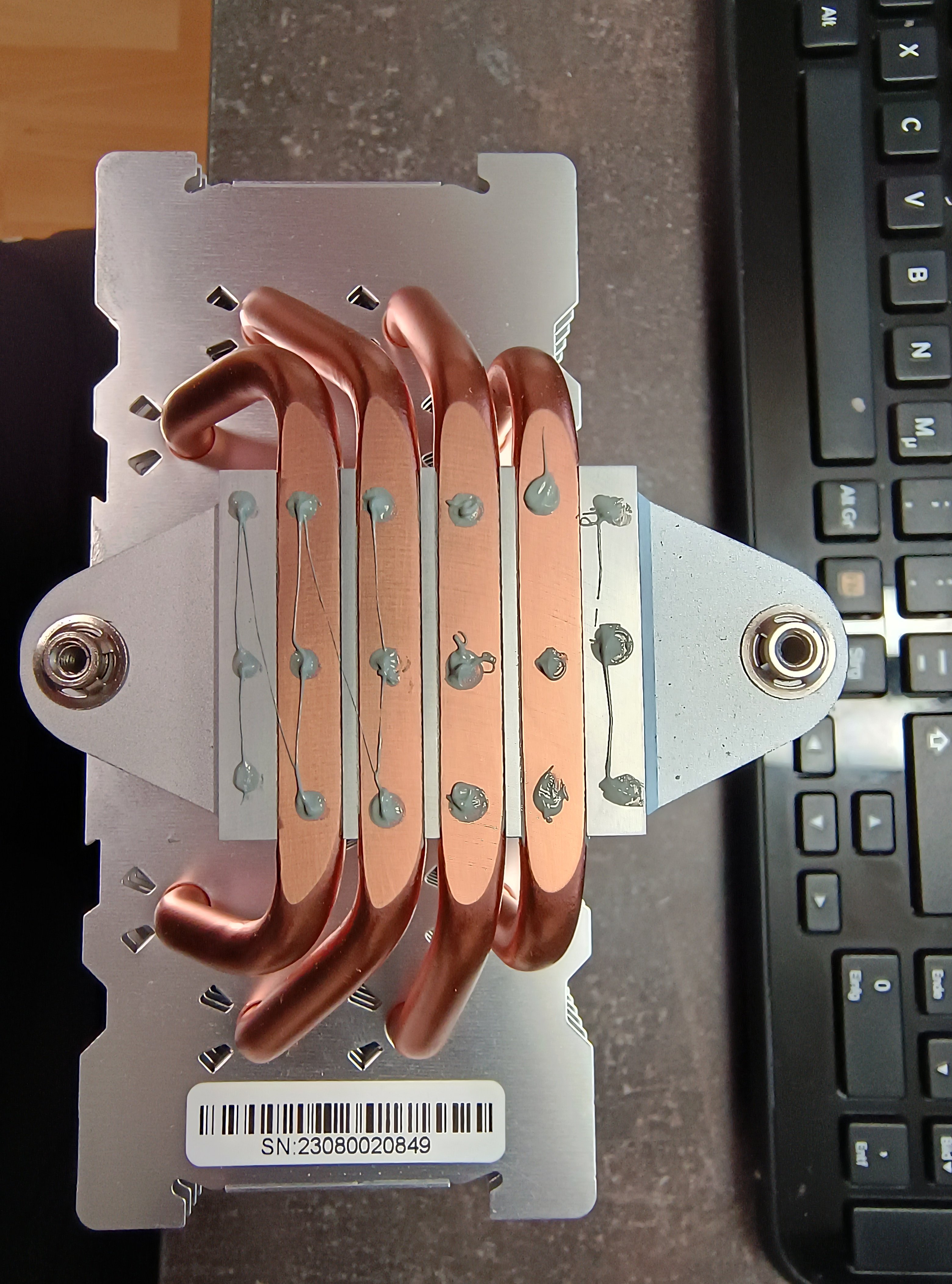

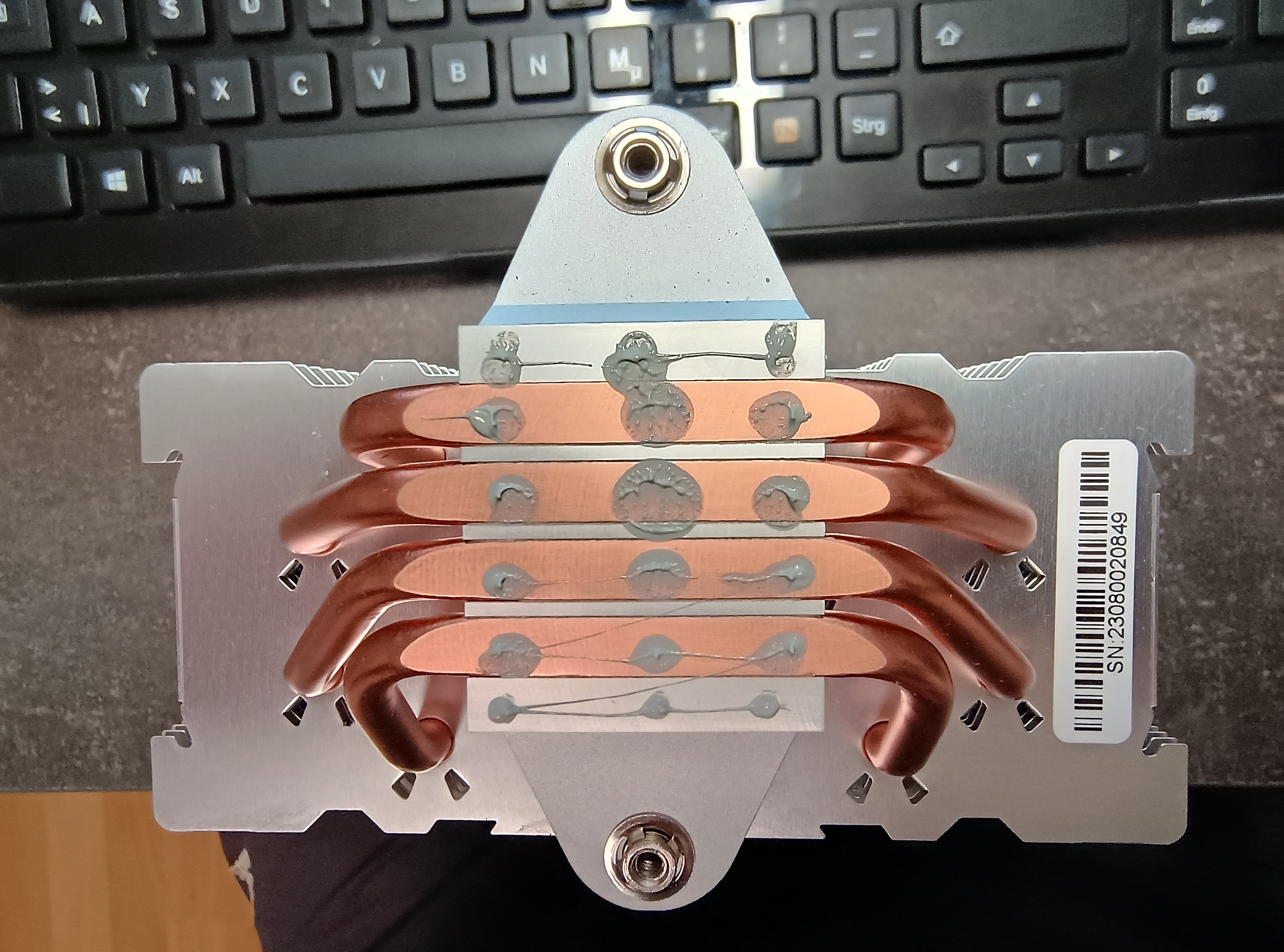

habe den Fehler gefunden.
Der Kühlkörper hat nur unzureichenden Kontakt zur CPU.
Ich habe den Kühler exakt nach Anleitung montiert.
Der Abstand zwischen Kühler und CPU ist immer zu groß!
Es ist auch merkwürdig, dass es nicht eine Art Klemmmechanismus zwischen Kühler und CPU gibt. Wenn die Schrauben eingedreht sind, ist der Abstand zwischen Kühler und CPU 100 % fix. Da wird kein Zehntel ausgeglichen.
Grüße, Detlef

Bild auf der CPU ? ... hast du da einen nur superdünnen Film drauf gemacht, oder wie ?
ich weiß auch nicht wirklich was du meinst.
Der Kühler ist doch gefedert verschraubt.
Zugegeben. Mein Kühler sitzt auch ordentlich "straff" auf meiner CPU.
War zuvor auf AM4. Jetzt AM5.
Denke AMD hat da 2-3 Zehntel zuviel auf den Heatspreader gepackt.
Das ist ja schräg. Sieht man denn da nicht, wie der Kühlerboden auf der CPU aufliegt?
Vielleicht ist es einer dieser seltenen Kühler, wo AM4 und AM5 nicht genau gleich funktionieren, Enermax unterscheidet hier zwischen AM4 und AM5 bzw. sagt nix davon, dass die AM4-Installation mit der von AM5 identisch ist (wie bei eigentlich den meisten Kühlern).
Wenn ich mir die Installationsviodeos so anscheue, finde ich, dass der Enermax sehr "starr" ist und keine federschrauben hat wie z.B. ein freezer 36. daran könnte es liegen.

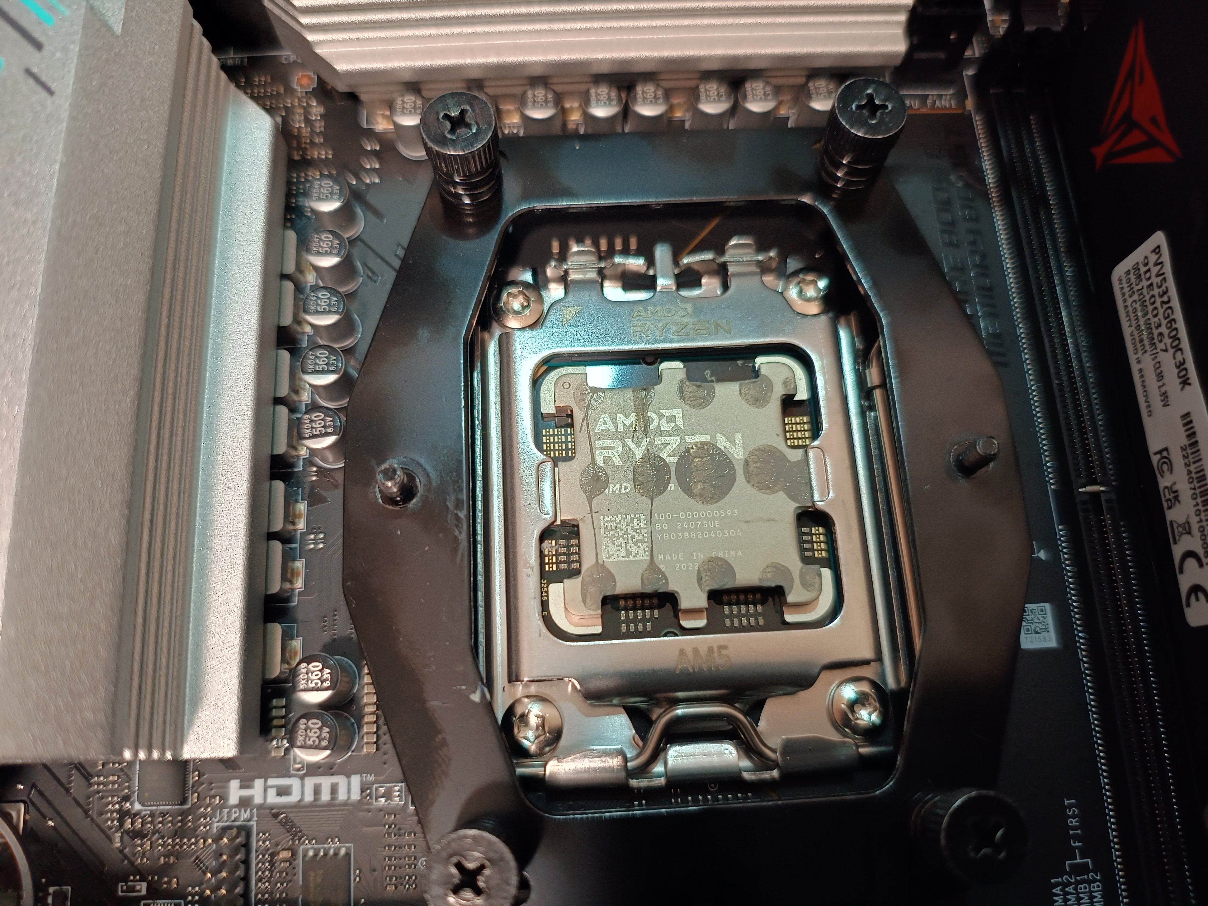

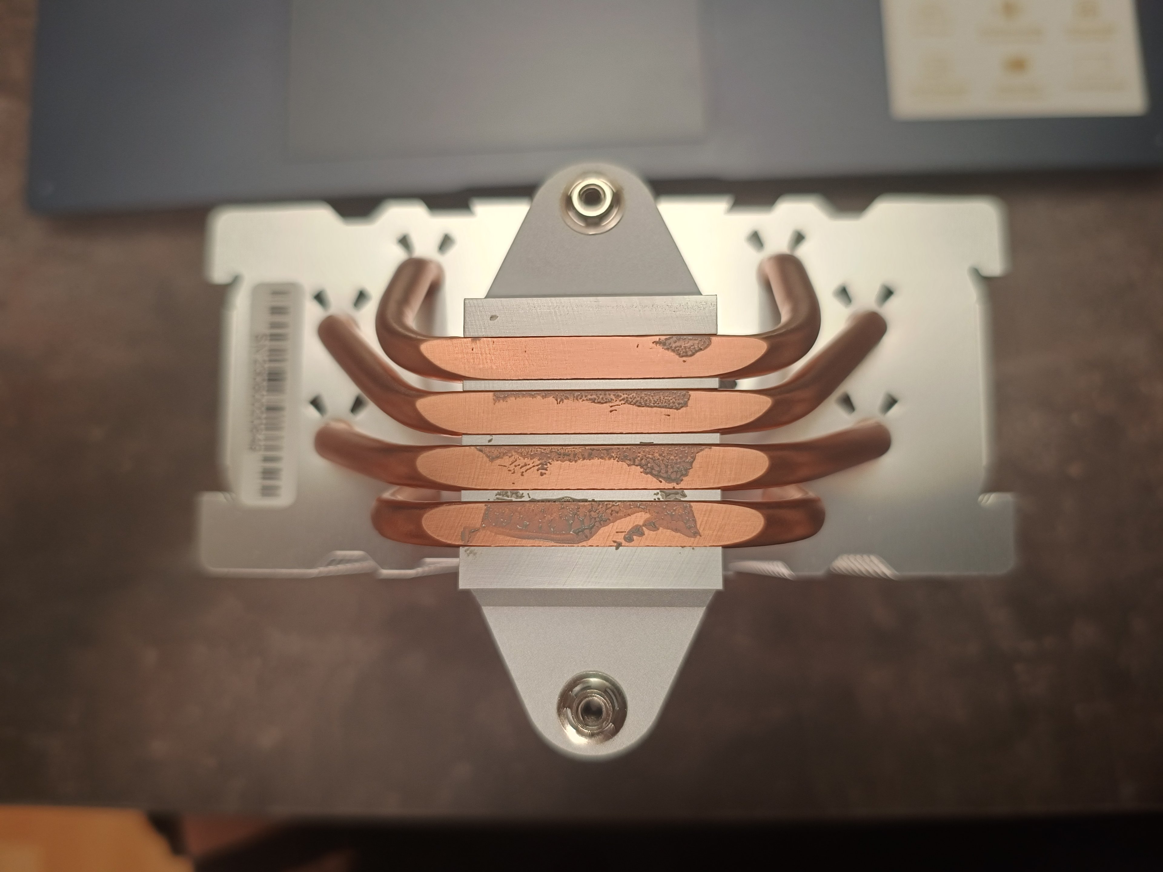

Habe es noch mal versucht.
Der Enermax ETS-F40-FS ist schlicht nicht kompatibel mit AM5.
Der Anpressdruck ist zu gering, bzw. ist dieser gar nicht vorhanden, wie man gut an den Bilder erkennen kann.

Okay, dann ist die Sache klar. Also AM5-Halterung besorgen oder gleich nen Freezer 36 für nen Zwanni.
Mir kommt das aber auch nach etwas wenig WLP vor. Beim Frezer 34 eSports hieß es immer auf jede Heatpipe nen Strich machen, siehe hier.
mit etwas mehr WLP kannst du ggf. die Zeit überbrücken, bis der neue oder das Bracket da ist.
