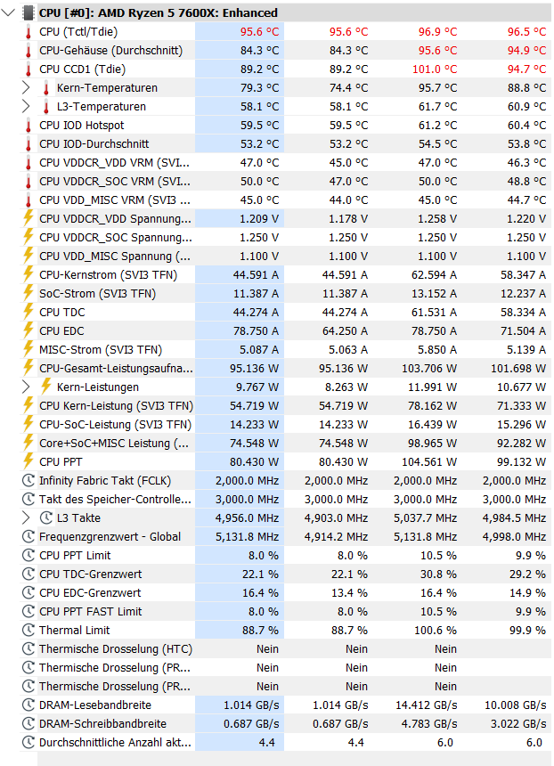

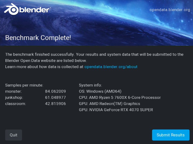

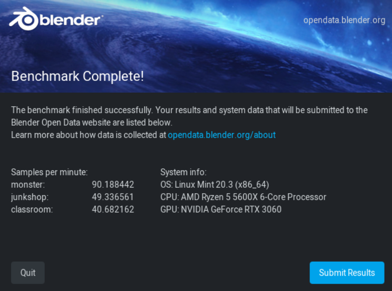

Der vorherige PC mit einem Ryzen 5 5600x ist im Blender CPU-Benchmark leicht besser als der Ryzen 5 7600x in meinem neuen Rechner. Wärend der Benchmark läuft, steigt die Temperatur der CPU auf 96 Grad. Da soll wohl normal sein. Der CPU-Kühler bleibt jedoch nur Handwarm. Das finde ich seltsam. Habe die Montage des CPU-Kühlers aber schon zwei mal geprüft. Das passt.
Die 4070 ist dafür ca. doppelt so schnell die die 3060. Wenigstens etwas :)
Woran kann es liegen, dass der 7600x langsamer als der 5600x ist?

Vorgänger PC (5600x):
Grüße & Danke, Detlef
Das der 7600X zu warm wird und wohl drosselt.

Ansonsten würde ich mal auf die Temperatur tippen, dass sich die CPU drosselt und runter taktet, da sie zu warm wird. 96 grad, bei einer non x3d CPU sind schon viel.

Komplett unterschiedliche Betriebssysteme.

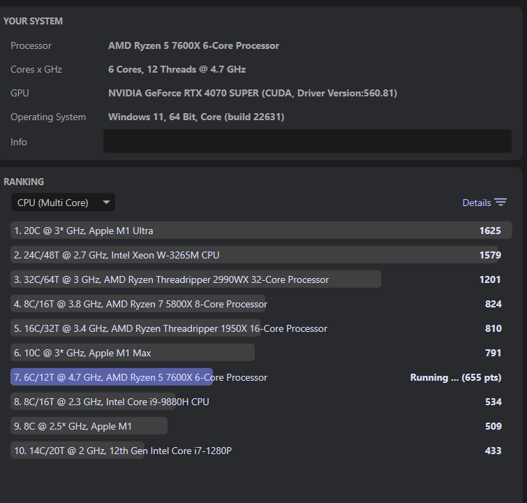

@tomate22 Im Cinebench R23 sollte deine CPU 15338 Multicore erreichen. Singlecore 1963. In Releasetest von CPUs und GPUs kann man sich immer Vergleichswerte holen, um zu schauen, ob alles passt.
Das habe ich jetzt im PCGH-Test des 7600X gefunden.
https://www.pcgameshardware.de/Ryzen-5-7600X-CPU-279082/Tests/AMD-Ryzen-7600X-Review-Test-1404300/2/
Edit: Zum Benchen alle HG beenden, also nix mitlaufen lassen, höchstens HWinfo64 Sensorstab zum Beobachten. Da siehst du auch gleich, ob er drosselt, ob er zu heiß wird.
Edit1: Der 7600X hat eine hohe TDP von 105 / PPT 142 Watt. Da kann es schon sehr heiß werden.

Installiere mal HWInfo, starte die Sensoren und beobachte die Maximaltemperaturen während der Benchmarks. HWInfo zeigt dir auch an ob es zu "Thermal Throtteling" kommt.
Wenn ja, hast du mit dem Kühler das Problem eingekreist.

Der Kühler wird nur Handwarm.
Montage habe ich kontrolliert.
Während der Benchmark läuft, laufen alle Kerne mit ca. 5 GHz.

Also Cinebench 2024 sagt: 780pts (Multicore)
Die Angaben, wie in PCHG 15338 entsprechen nicht dem Werteberech der Cinebench ausgibt?
HW-Info meint, dass alles ok ist. Keine Thermische Drosselung.
CPU-Lüfter läuft mit 1250 upm.
