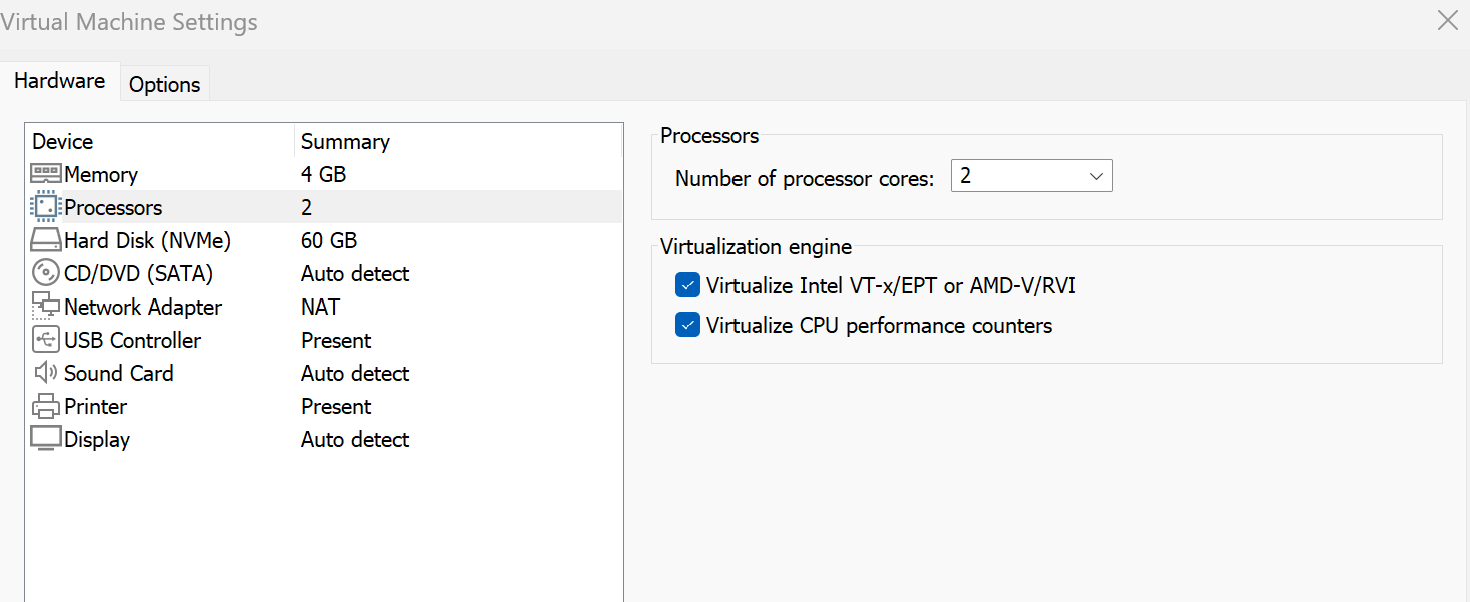

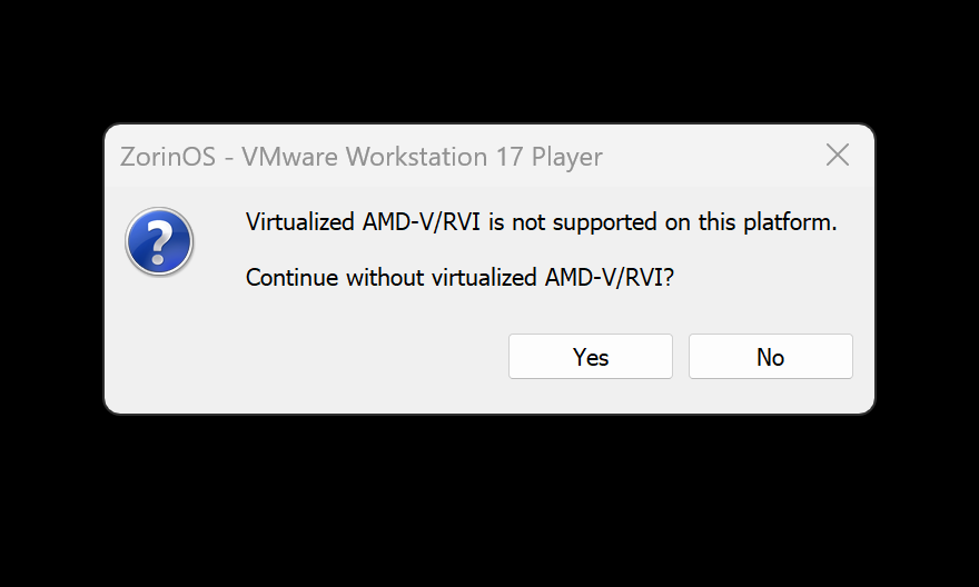

7800X3D - keine Virutalisierung?
Metalveteran
Okt. 2020
1.386
  • Prozessor (CPU): 7800X3D
  • Arbeitsspeicher (RAM): Gskill Trident Z5 64GB
  • Mainboard: MSI Tomahawk B650
  • Netzteil: MSI MPG A850G
  • Gehäuse: Sharkoon M30
  • Grafikkarte: MSI 1080
  • HDD / SSD: Samsung 980 Pro 1TB

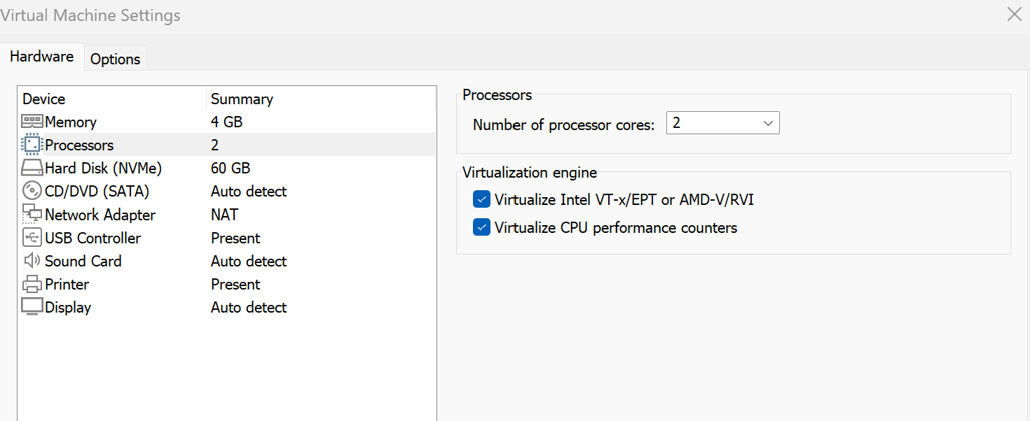

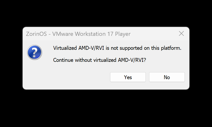

SVM ist im BIOS eingeschaltet.... kann die CPU das nicht, liegts am Mainboard oder an VMWarePlayer 17?

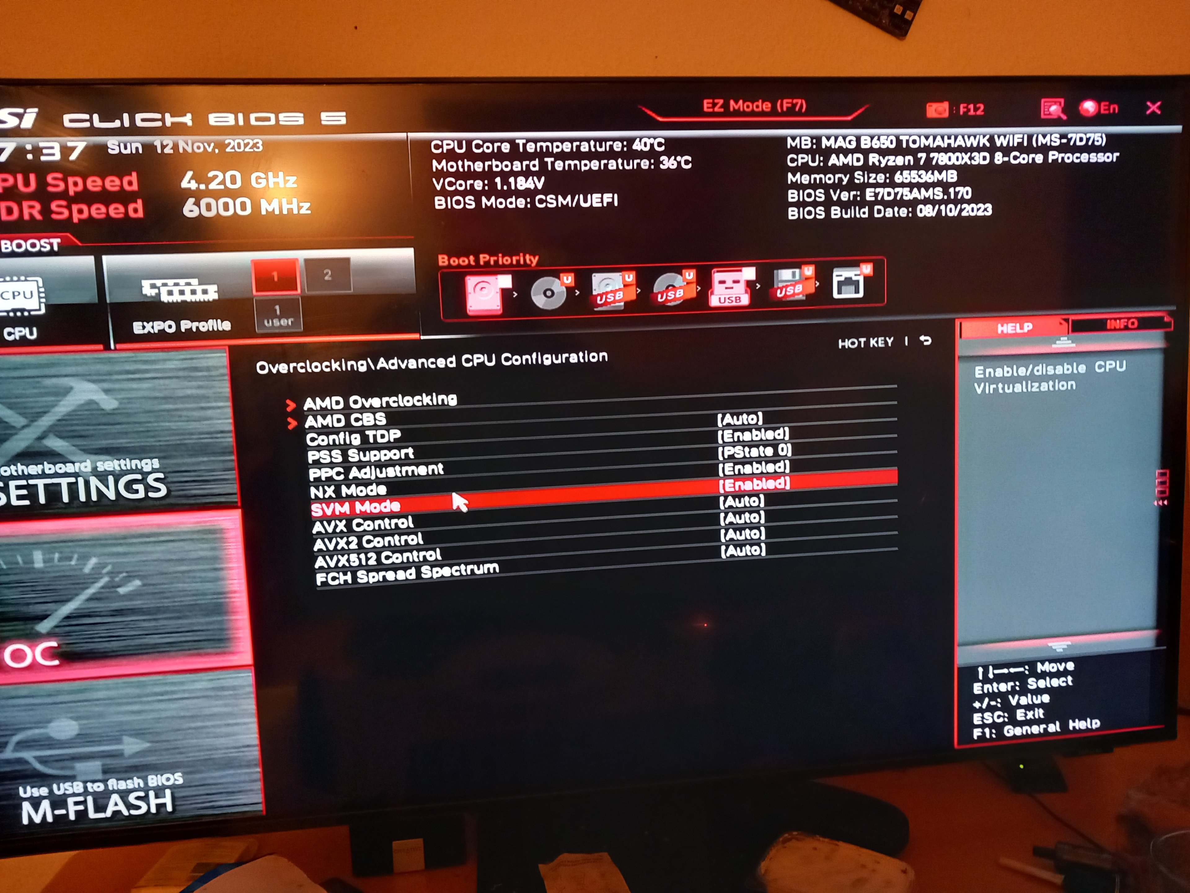

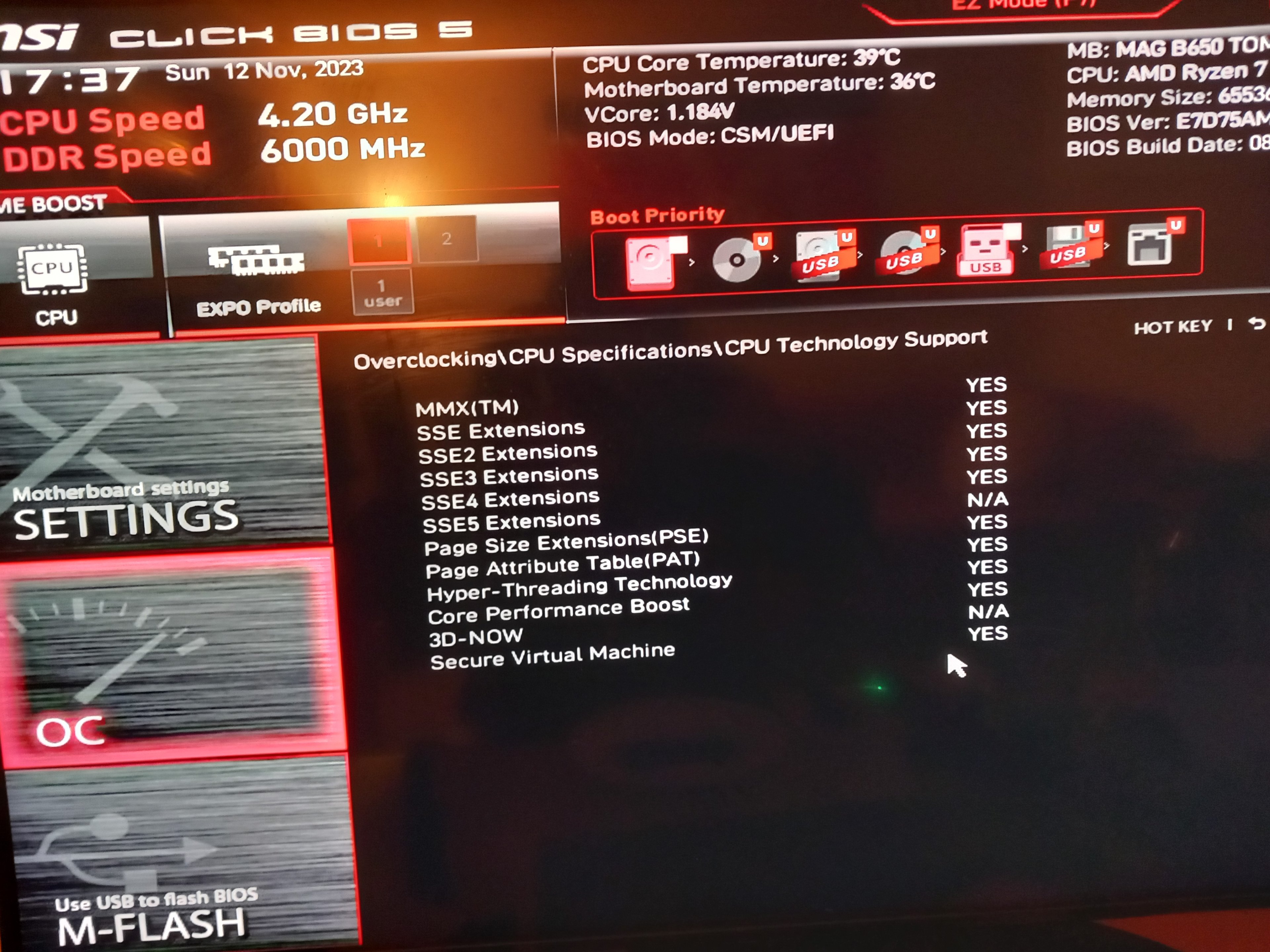

Kannst du ein Foto machen wo du Virtualisierung im BIOS aktiviert hast?
SVM ist nicht das Feature für Virtualisierung. Wofür brauchst die Perfomance Analyse? Das bremst doch eigentlich.
wird wohl hyper-v im hintergrund aktiv sein:
These features, generally called Intel VT or AMD-V, are also used by recent versions of Windows that support Hyper-V. Also, it is not possible to run traditional Workstation Pro on a Windows host with the Hyper-V capability enabled because some Windows features like the virtualization-based security (or VBS), are built on top of Hyper-V. Therefore, a VBS-enabled Windows host is also incompatible with traditional Workstation Pro.
https://docs.vmware.com/en/VMware-W...UID-177F1E77-BFFD-485F-90BB-2E45B6B88678.html
Reaktionen: cvzone, rg88, VDC und eine weitere Person
VMWare Player 17. Probiere aber gerade VirtualBox aus.
Was bedeutet "verschachtelt virtualisiert"? :)
Hyper-V ist nicht aktiv (gerade gecheckt). Keine Verschachtelung. Win11 Pro latest.
Ich versuche Windows 10 und Zorin OS zu virtualisieren.
Scheint aber an VMWare Player zu liegen, in VirtualBox bekomm ich keine Fehlermeldung und dort sind auch Virtualisierungsbeschleunigungen aktiv. Werd ich wohl umsteigen müssen...

Startpost Bild 1.
Entferne den haken bei "Virtualize Intel VT-x/EPT or AMD-V/RVI".

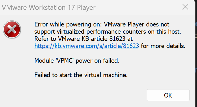

Steht doch in der Fehlermeldung Bild 3.
Reaktionen: Asghan
Es funktioniert dann, ja. Aber will man nicht grundsätzlich solche Features haben wenn man virtualisiert?
Es ist nunmal nur der Player vom Virtualisierungsprogramm VMWare..
