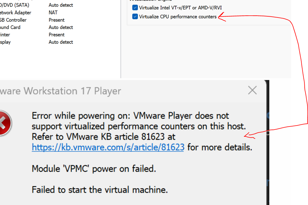

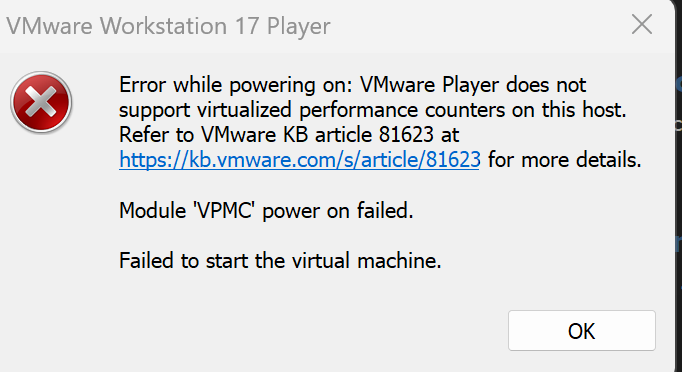

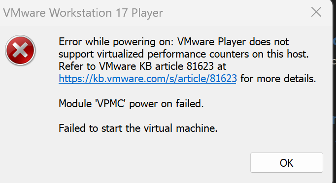

kleine Dinge aber ...warum schreibt wohl der SW-Entwickler denn wohl extra einen Hinweis mit Link eine KB..

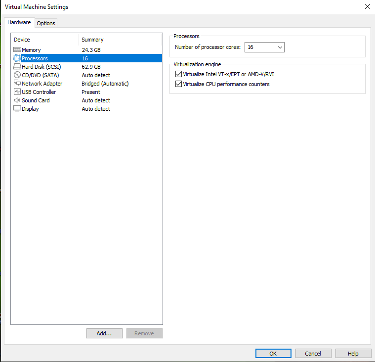

Bei mir läuft das unter Win10 Pro mit 3900X, im Bios habe ich auch nur den SVM Mode aktiviert.
Hyper-V ist deaktiviert.
Ich denke da muss man die Ursache im Hostbetriebssystem suchen.
Ist auch der VMWare Player 17.

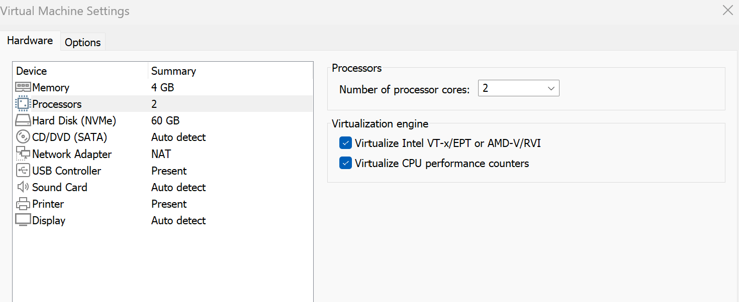

Das liegt an Windows 11 und dem Feature das ein virtualisierungslayer zwischengeschaltet wird. Das müsste man aus machen.

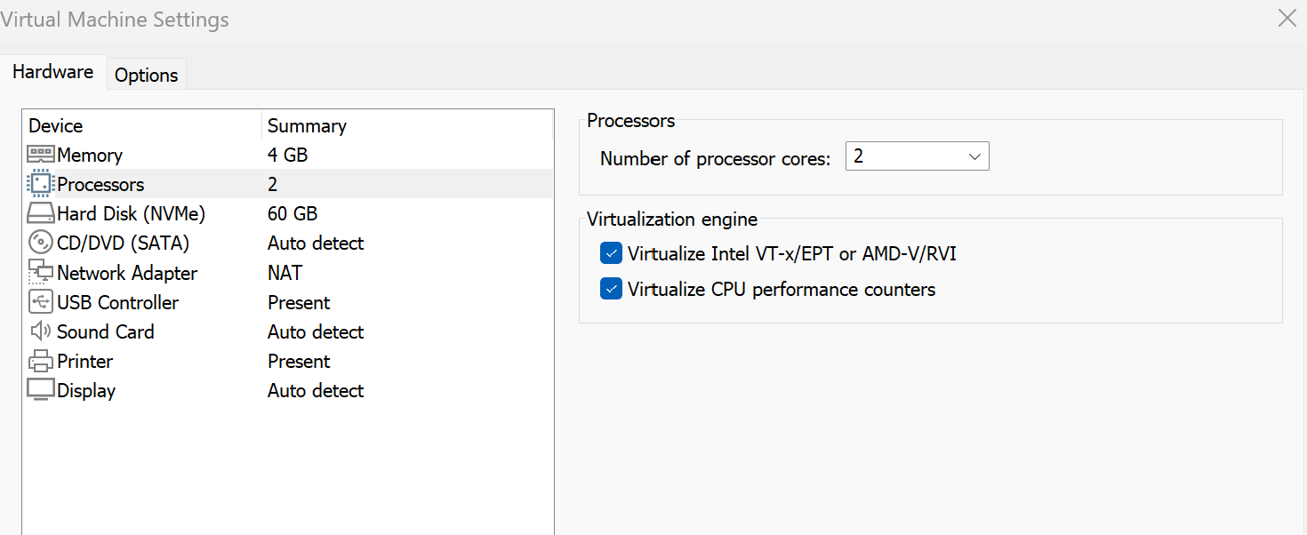

Ich habe VMware Workstation und die beiden Haken sind per Default nicht gesetzt.
Diese zu setzen bringt "normalen" Anwendern auch keinen Vorteil, nur in bestimmten Spezialfällen.
Lass beide Haken einfach weg und fertig.

Anhang anzeigen 1419689Anhang anzeigen 1419690Anhang anzeigen 1419691...

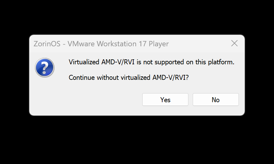

SVM ist im BIOS eingeschaltet.... kann die CPU das nicht, liegts am Mainboard oder an VMWarePlayer 17?
