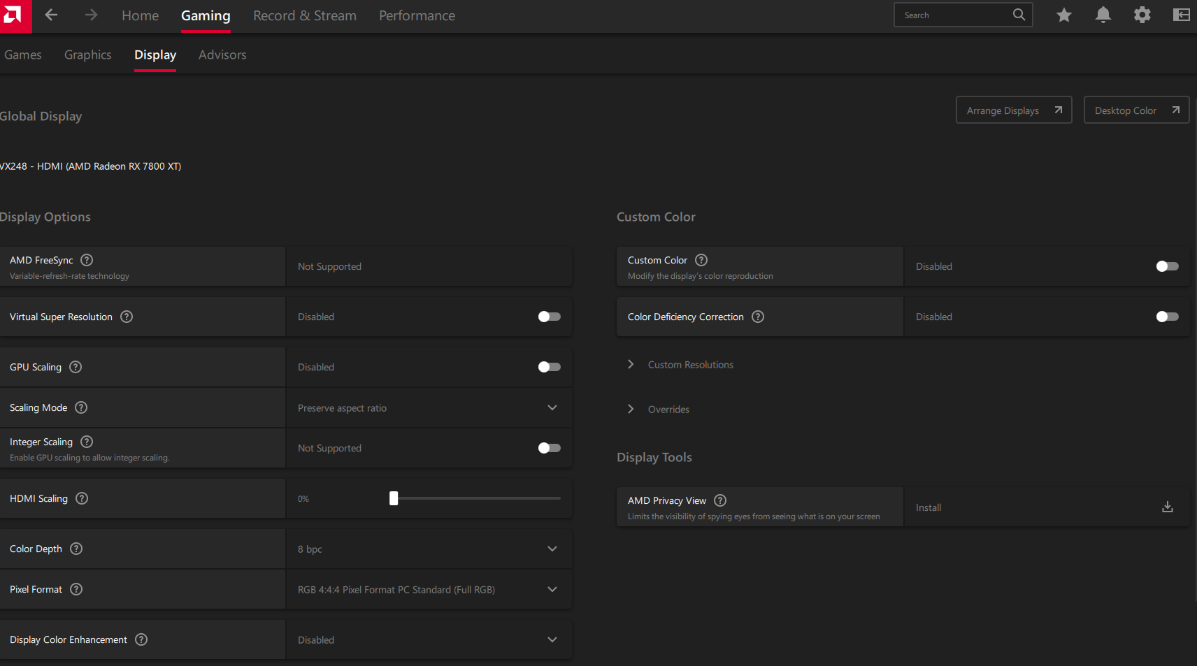

... Die Farbsättigung auf den Monitor ist einfach viel zu viel
... Den Overlay ausgeschaltet. Mit die von AMD eingebaute Farbregler rumgespielt, aber es klappt nicht so richtig. Mit den Monitor Farbregler versucht etwas zu verändern, es hat nichts gebracht. Ich möchte einfach das dieses Filter oder was auch immer deaktiviert wird.

Um welchen Monitor handelt es sich denn ? Auf den Bildern ist nur zu erkennen, dass er nicht FreeSync kompatibel ist.
Wäre schon wichtig zu wissen...

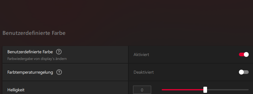

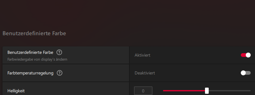

Habe es bei mir so eingestellt:
Hatte ein zu starkes Rot auf meinen Dell Bildschirmen, damit war es dann weg.
Reaktionen: venom30

Vorerst ein ASUS VX248H morgen soll mein LG UltraGear 27 kommen.
CrazyT schrieb:
Oben rechts auf dem 2. Bild "Desktop Color" wäre mal eine gute anlaufstelle
Das hat leider nicht geholfen, eher schlimmer gemacht.
fanaticmd schrieb:
Das klingt eigentlich noch AMD Display Colour Enhancement.
Das dreht die Sättigung global auf.
Nur ist bei dir die Einstellung deaktiviert… zufällig irgendein altes Profil geladen?
Treiber mal komplett neuinstalliert (DDU)
Kein Profil von jemanden anderen benutzt. Da ich wusste nicht das so etwas gemacht werden kann. Es ist ein vollkommen neu installiertes System. Alles ist "Out of the Box" (neueste Treiber usw). Was ist DDU?
Das habe ich jetzt probiert und es ist ok.
Reaktionen: DannyA4
Das Digital Vibrance habe ich deaktiviert. Weil ich dachte es lag daran.
Das mit den sRGB Profil habe ich auch schon probiert am Monitor (Alle ausprobiert, bringt nichts).
Aber das was DannyA4 geschrieben hat, ist sehr hilfreich. Alles ist fast normal, was ich vollkommen in Ordnung finde.
Reaktionen: Michael vdMaas und DannyA4
