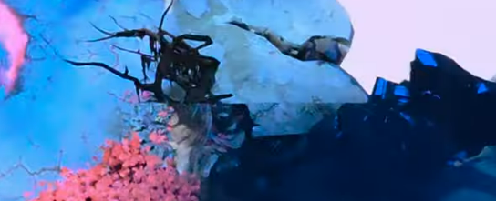

Alle Spiele haben solche Streifen, wie im Video zu sehen. Video zum Fehler
etliche Grafikkarten Einstellungen probiert in der Adrenalin Software

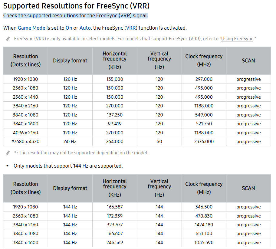

danke für die Antwort. Ich habe Freesync bereits aktiviert. Leider keine Besserung

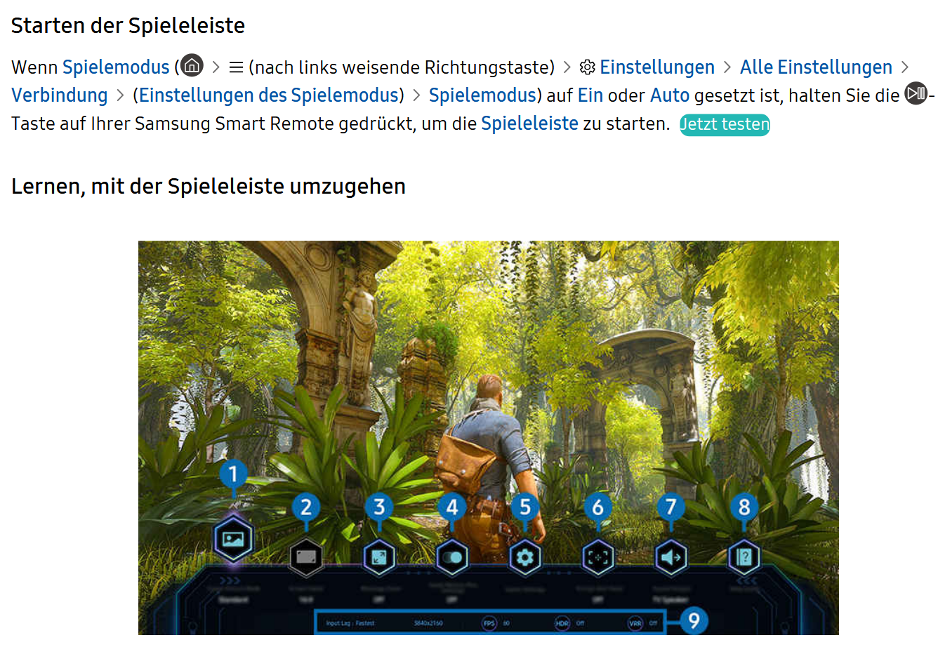

Wenn du die Spieleleiste anzeigst, ist dort dann VRR als aktiv angezeigt oder nicht?
Ich würds auch erstmal mit der nativen Auflösung versuchen, ob es damit läuft.
Ja, VRR ist aktiv, 60 hz werden angezeigt.
Sinatra81 schrieb:
Würde ich auch sagen. 👍
Welcher Monitor und wie angeschlossen?
Was ist in Windows eingestellt? Auflösung und Hz?
Ich habe einen Samsung OLED GQ5590D
Auflösung im Windows ist 3840 x 2160 60hz

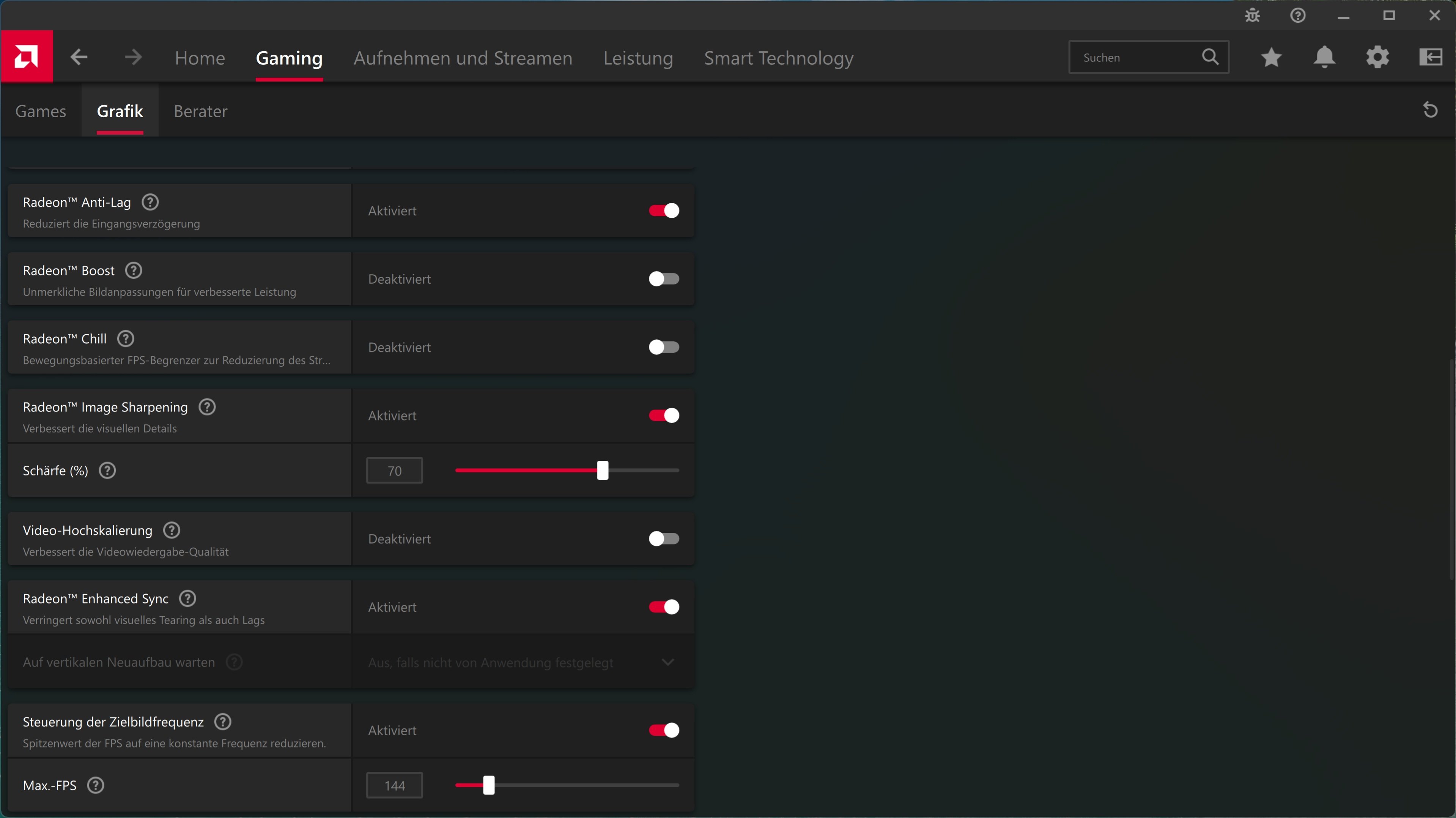

Alles klar, habe mal 120 Hz eingestellt und Sync aus und vertikaler Neuaufbau an gestellt.
Mal sehen ob es was bringt
Ich habe auch schon oft Tearing gehabt. Mein Monitor hat 240 Hz. Aber bei 240 Hz oder 120 Hz, eingestellt mit G-Sync on, V-Sync off, habe ich überhaupt kein Tearing mehr.
also, es klappt jetzt ganz gut mit den Einstellungen.
Vielen Dank!
Reaktionen: muvmend

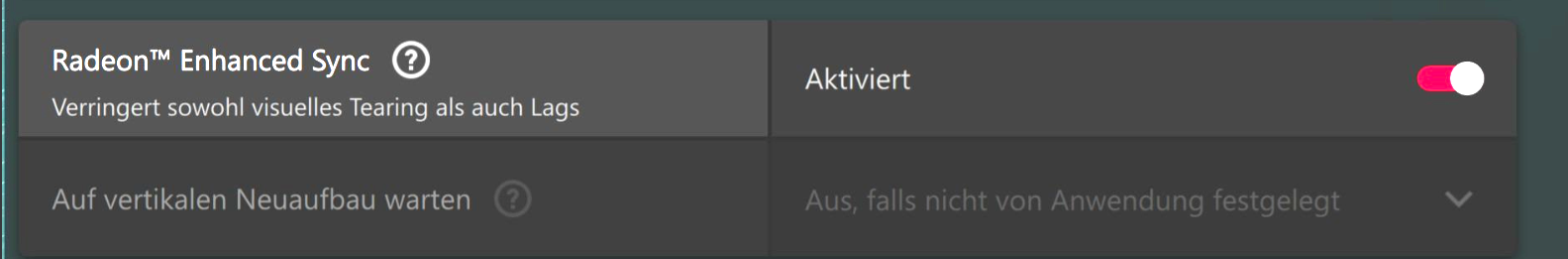

Was du auch noch testen könntest, den Enhanced Sync mal abschalten.
