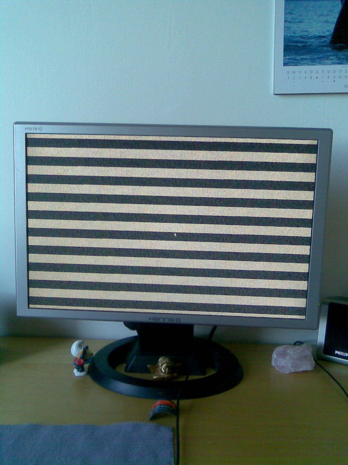

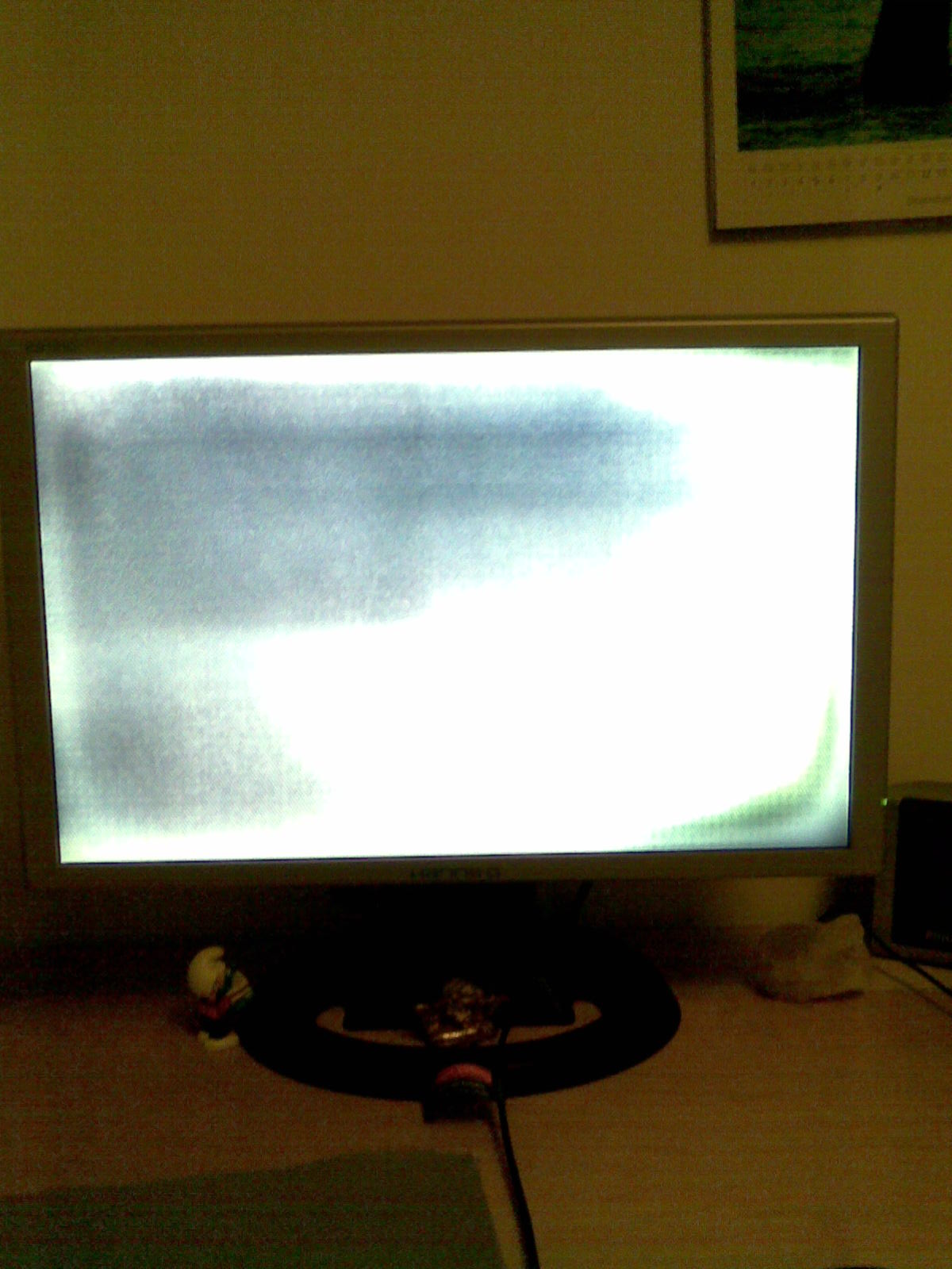

Habe eine Nvidia 7950gx2 zum Testen in mein System verbaut.
Habe nun folgendes Problem, dass die Grafikarte kein Bild an den Monitor mehr schickt.
Vorgehensweise:
  1. Meinen alten Grafik -Treiber deinstalliert und danach Driver Cleaner ausgeführt
  2. Meine Grafikkarte ausgebaut (7600gt) und 7950gx2 eingebaut
  3. Gestartet ohne Probleme aktuellen Treiber installiert-> Neustart
  4. PC liefert kein Bild mehr nach dem Windows-Ladebildschirm
Mein System
Mainboard: Asus M2n-e
CPU: AMD x2 4200+
Netzteil: be quit dark power pro 530W
Meine Frage was kann ich noch testen, bzw. was hab ich falsch gemacht?
Mfg Lugi
Starte mal im abgesicherten Modus deinstalliere mal den Treiber noch mal und wieder drauf, evtl. hast du auch nur den Treiber bei der Installation zerschossen, weil davor ist er ja mit der Karte normal hochgefahren, sieht ganz nach Treiberproblem aus.
Treiber hast du aber schon einen passenden installiert oder?
Hi!
Hab jetzt im abgesicherten Modus wieder deinstalliert und anschließend die Treiber Version 195.62 installiert (ohne Nvidea Treiber hab ich ein Bild)
Hab dann anschließend ein paar unschöne Screens bekommen, bringt in diesem Fall das Packofenprinzip was?
25min bei 120°C später funktioniert sie wieder :daumen:
woow!
ich glaube dein VRAM hat probleme..
ich glaube es nur ;)
grüsse.
und 120 Grad ist zu warm!
