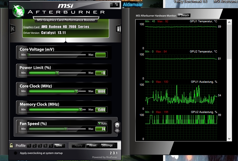

meine 7990 ist gestern angekommen. die karte ist top und gefällt mir, aber mir ist beim afterburner aufgefallen, dass die karte ganz komische auslastung hat.
meine cpu wird nicht wärmer als 60 grad und die last beträgt 60% beim spielen. das habe ich während des spielens von bf3 aufgenommen, könnte mir bitte jemand sagen ob das normal ist oder ist da irgendwas defekt? für die hilfe wäre ich sehr dankbar

steht da bei GPU2 echt bei der Auslastung max 156%? oO
Ansonsten wie sieht das restliche System aus inkl Auflösung?
Grüße JSF

Hmm, bei dieser Auslastung fällt mir der Begriff Mikroruckler ein. Hat zu mindest starke Ähnlichkeit mit den älteren Grafiken von den CB-Tests (besonders GPU-2).
Zum Thema CPU, wäre aber mal interessant zu wissen, was du für eine hast. Könnte ja sein, dass du ne (Ur)alt-CPU (Intel Core2Quad oder Phenom 2 X4) hast und die ab und zu nicht hinterherkommt.
Desweiteren ist BF3 kein Referenz Spiel (sofern es sowas überhaupt gibt). Spiele mal andere Spiele und vergleich da mal die Auslastung der GPU's.
Defekt wird da nichts sein.
Mal was anderes: BF3 läuft flüssig oder hackt es ab und zu mal bzw. in regelmäßigen Abständen ?

Wäre es möglich das die Version vom Afterburner hier etwas falsch ausliest?
Eine GPU hat einen Mindestwert bei der Temperatur von 0°C.
Ausserdem wird bei der Auslastung von GPU2 ein Wert von 156% als Maximalwert angezeigt.
Und ab wann drosselt eine 7990? GPU1 wurde maximal 92°C warm.
Find ich alles etwas komisch? Vllt wird hier nur falsch ausgelesen. Und magicx hat ohne Vsync nur starkes Tearing?
//Edit: Das er bei BF3 mit Vsycn natürlich iwann keine 100% Auslastung hat ist ja klar wenn die FPS schon bei 60 kleben. ;)
Grüße JSF
Das ist das ULP der Dualkarten. Die 2. GPU schaltet im Idle ab, und ist vom Afterburner nicht mehr auszulesen. Deshalb 0° und 156%
Das erklärt die teilweise komischen Werte. Danke für die Aufklärung @HisN wusste ich bisher nicht! :)
Ich finde 156% auch sehr komisch, normalerweise gehen die dann auf 99%. Aber kann es mir auch nicht anders erklären. Meine letzte Dual-AMD war HD5970 :-)

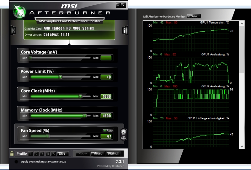

habe jetzt battlefield angetestet,
640x480@67hz - 83 fps golf von oman karte
1920x1080@59hz - 73 fps gleiche karte. cpu 63% ausgelastet. also kein cpu limit?
hier noch ein screenshot von alan wake maxed out
alle angaben vsync aus.
also meint ihr die karte ist ok und ist einfach nur unterfordert? habe sie mir eigentlich gekauft, da ich irgendwann einen 2k bildschirm haben will und sie ja im moment relativ günstig für 500€ zu haben ist. wenn sie defekt ist würde ich mir sonst für das geld die 290x kaufen.
Schau mal bitte wie die Karte in einem Bench wie Heaven oder Valley performt.
Da ist NULL CPU-Leistung gefragt, da müssen beide Kerne auf Vollast gehen.
Machen sie das nicht, ist was mit Deiner Konfig im Argen (Treiber, Settings, Windows).
Noch für den Hinterkopf: Was war vorher für ne Karte drinne? Was hast Du für ein Netzteil dranne?
Du hast schon recht. Dass der 2. Kern beim zocken ständig zwischen "nix" und "voll" Pendelt ist schon relativ komisch.
Im GPU-Z steht "Crossfire aktiviert"?
