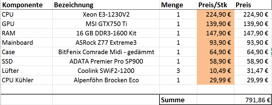

Ich habe vor mir einen neuen PC für ein Budget von 800€ zu erstellen. Es ein Multimedia/Gaming-PC werden.

Nun komme ich zu den Komponenten, die ich mir bereits mit meinem gefährlichem Halbwissen zusammengesucht habe.
CPUGPUMainboardRAMSSDCPU Kühler
Case
Einmal ein Bild der Zusammenrechnung (Stand: 09.11.2014)
Ich habe mich hier bewusst für einen Xeon Prozessor entschieden, da ich NICHT übertakten möchte.
Die SSD soll nur für das Betriebssystem verwendet werden (Win 7 Professional 64-bit ist noch vorhanden) für Software und andere Daten ist meine alte HDD zuständig.
Da mein jetziger PC sehr laut ist (ich denke es liegt am Case und nicht an den Komponenten) besteht der Wunsch einen Leisen PC zu erstellen.
Der Zusammenbau ist kein Problem, da ich meinen alten PC auch selber zusammen gebaut habe und nie ein Problem aufgetaut ist und ich mir das auch ein zweites Mal zutraue.
Damit bedanke ich mich schon einmal jetzt ganz herzlich und freue mich auf Eure Antworten!
Liebe Grüße
Chris
P.S. Wer Rechtschreibfehler findet darf sie gerne behalten! :D
Du hast dir Komponenten herausgesucht, die auf einer "alten" Plattform basieren. Such dir Xeon CPUs mit der Bezeichnung Xeon E3 12XX v3 und ein H97 Board von Asus oder Gigabyte.
Edit:
Besorg dir auch gleich für deine alte HDD einen Sharkoon Vibe Fixer (http://geizhals.de/sharkoon-hdd-vibe-fixer-4044951000029-a108251.html)
...wollte ich auch gerade anmerken.. Sockel 1150 Mainboards und CPUs nehmen, 1155 bedeutet nicht neuer in diesem Fall ;)
Und dazu ein 700W Netzteil? alles ab 250W wäre mehr als genug für die Hardware,
Sonst: Geld beim Board sparen und in eine 256GB MX100 stecken.
Ich würde 8 GB RAM nehmen, wenns ums Zocken geht, und das "gesparte" Geld in eine bessere Grafikkarte stecken.
Das von dir ausgewählte Gehäuse wurde nachträglich gedämmt und ist daher verhältnismäßig teuer. Besser verarbeitet und ähnlich teuer ist z. B. das hier.
Ansonsten natürlich ein System mit Sockel 1150, wie bereits angemerkt wurde.
Das Netzteil ist bei ihm ja noch vorhanden, ansonsten würde ich auch sagen, wenn es sehr leise sein soll, ein BQ Straight Power E9 400Watt..
Halbier den Ram auf 8GB und steck das Geld in eine vernünftige Grafikkarte...
Solange man nicht weiß was und wieviel er überhaupt spielt, ist die Aussage doch Quatsch. Die 750Ti ist sparsam, leise und hat die neuste Maxwell Technik an Board. Alles in allem + mit dieser CPU reicht der PC dann für ein bißchen Full HD mit runtergeschraubter Qualität für alles aktuelle locker aus.

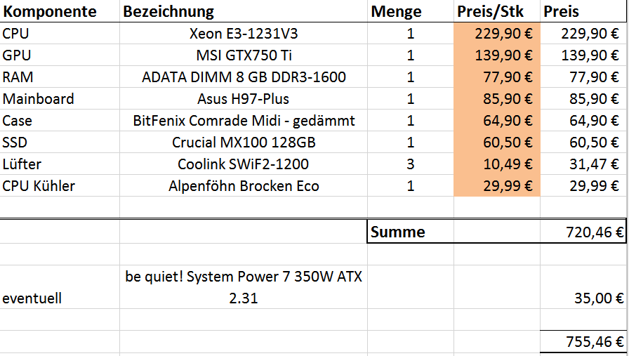

Danke für das sehr schnelle Feedback :D
Ich habe mir jetzt auf die schnelle ein neues Mainboard und eine neue CPU rausgesucht!
CPU: Xeon E3-1230v3
Mainboard: Asus H97-Plus

Aber dann sollte ich mir eventuell dazu auch ein neues sparsameres Netzteil holen? Oder ist das egal? Und passt der CPU Lüfter auch auf einen 1050 Sockel?, denn in der Beschreibung steht dazu nichts!
Und an alle anderen :D danke für den Tip mit dem Intel E3-1231v3! Die 5 Euro mehr kann man dann schon investieren.
Das kommt dann auch wieder draufan wie oft und intensiv du den PC wirklich nutzt. Hast du einen Laptop und eine Konsole und der PC ist nur ab und zu mal an für BF3 oder 30 Minuten Internet o.ä., Nein. Nutzt du ihn hauptsächlich, wäre ein gutes 80plus Gold mit 300-400W ausreichend.
Beim Kühler bin ich mir auch nicht sicher, da wäre es klüger einen zu nehmen bei dem Sockel 1150 eindeutig dabei steht.
Alpenföhn (um bei der Marke zu bleiben) Brocken 2 zum Beispiel o.ä. - Tower Kühler bevorzugt, der Rest ist Geschmackssache.

Edit: und zu den Nutzungsgewohnheiten: der PC ist eigentlich jeden tag an und das auch über mehrere stunden da ich viel surfe und für die schule machen muss (Technisches Gymnasium Fachrichtung IT)! Außerdem sollte es reichen ab und an mal ein kleineres Video zu conventieren aber da das an meiner alten Klapperkiste mit einem i5 750 ging denke ich mal das es auch damit gehen wird.
Das ist meine "neue" Zusammenstellung! Ich habe versucht auf mehrere Tips einzugehen, wenn noch etwas auffällt oder es etwas besseres zum selben/ähnlichen Preis gibt sagt bescheid!
