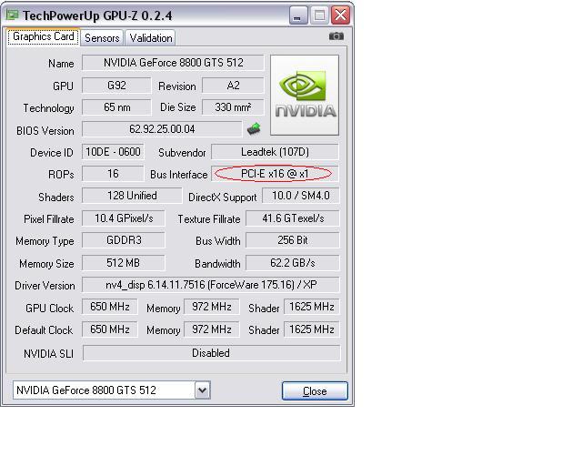

hab mir vor ner woche ne leadtek 8800 gts (g92) geholt und festgestellt dass sowohl benchmarkergebnisse als auch alle spiele einfach unakzeptabel langsam laufen. mich daraufhin an ein forum gewendet, meinten es sei mein netzteil, neues gekauft, eingebaut aber das problem besteht weiterhin. nun ist mir vorhin bei gpu-z folgendes aufgefallen gpuz.JPG
der multiplikator am ende sollte doch eigentlich ne 16 und keine 1 sein oder? könnte es daran liegen / was kann ich dagegen tun?

Da musst du im BIOS die PCIe-Frequency auf 100-105 MHz stellen, dann läuft das.

So einen Bug gabs auch mal bei Asus Boards mit dem 965er Chipsatz. Ich weiß nicht wie das bei Gigabyte heißt, aber bei meinem Asusboard hat es geholfen den NBVcore bzw. SBVcore zu erhöhen

muss allerdings meine aussage berichtigen dass das umschalten der pci frequenz nix bringt, weil ich gemerkt hab dass nach dem ich die umgestellt hab, der pc kurz danach rebootet und die neuen mhz zahl nicht annimmt. stellts also immer wieder auf auto zurück.
denk auch dass es an board/bios liegt. aber mit spannungsänderung kenn ich mich nicht so aus. um wieviel sollte ich die erhöhen ca. ?

Also obs mit der Version vom BIOS zusammenhängt weiss ich nicht. ABER als ich das Gleiche Problem hatte und dieses 100-105MHz rumgeschraube nichts gebracht hat.
Habe ich die Voltzahl am PCI(E)-Bus um 0.01 oder 0.02V erhöht und seitdem lüppt das hier wie ´ne Eins...

hab mal bios batterie entfernt und auch das clear cmos gejumpert und siehe da, jetzt läuft er plötzlich wieder. sogar mit dem bios update, was ich zuletzt drauf gemacht hab (was ich nicht ganz verstehe, da ich dachte, dass nach dem resetten das bios in den urzustand versetzt wird).
zeigt jetzt auch im gpuz normale werte an und die performance ist wie sie sein sollte!
war also doch ein bios bug welcher sich mit bios update beheben lies.
