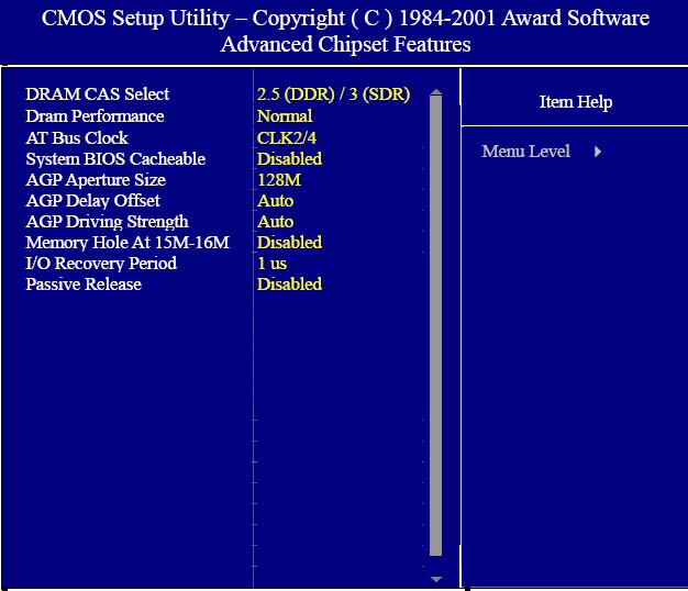

hast du die aktuellen agp-treiber installiert?
check mal die bios-einstellung
  • AGP-Delay-Offset->AUTO
  • AGP-Driving-Strength->AUTO
mfg
Jo, hab dieselben Einstellungen, *sniff*
was bedeutet eigentlich AGP Aperture Size 128MB
Muss ich die auf 256 MB stellen, wenn ich eine 256MB Graka habe?
Gruss Stebo69
AGP Aperture Size ist hier ein wenig erklärt, kannst sie auch auf 64MB stellen
mit welcher spannung läuft die karte und probier mal aus ob das freezprob bei 2xagp auch noch ist
ähnliches prob hatte ich mal auf nem MSI KT3-ultra-ARU(4x AGP) und ner GeForce Ti4 4600 8xAGP lief nur mit 2x AGP stabil
mfg
