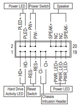

ich weiß bei den frontpanel anschlüssen gerade nicht mehr weiter. also die vereinzelten power switch, hdd,power sd,power led usm. nicht weiter. auf dem mainboard sind diese nicht beschriftet
im handbuch vom mainboard ist diese nur mit "F_PANEL" beschriftet die kleineren beschriftungen fehlen. auf dem mainboard sind diese drauf jedoch nicht alle. will hier nix falsch machen

Wo blickst du denn nicht durch? Auf den Steckern steht ja drauf was die machen.
Es kann sein dass auf dem Mini Steckern nicht + oder - steht. Dort ist aber dann eine Pfeilspitze aufgestanzt - ersetzt das + Zeichen
Die 2 Pole CI - Chassis Intrusion Header nicht beachten. Die bleiben frei
das ist von deinem Board. Steht auch im Handbuch auf Seite 16Plumbus schrieb:ist das vom z490m ?
der ist für Gehäuse die einen 3 poligen Stecker haben anstatt nur zwei Polig, sowas gibt es auch. deswegen gibt es auf dem Board die zwei Varianten für die Power LEDmaxik schrieb:Die PWR_LED rechts unten iritieren mich nun.
