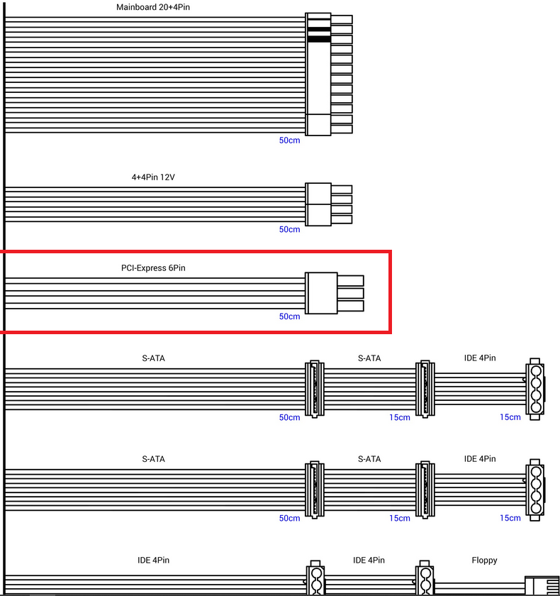

Handelt es sich um dieses Netzteil welches nur über einen 6Pin PCIe Kabel zur Spannungsversorgung verfügt?

Bietet das Teil denn die geforderten PCIe-Anschlüsse oder bastelst du da mit Adaptern rum?
