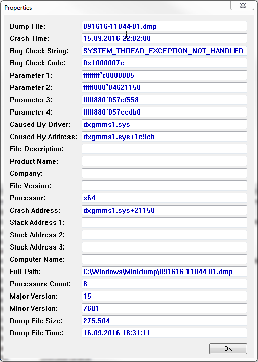

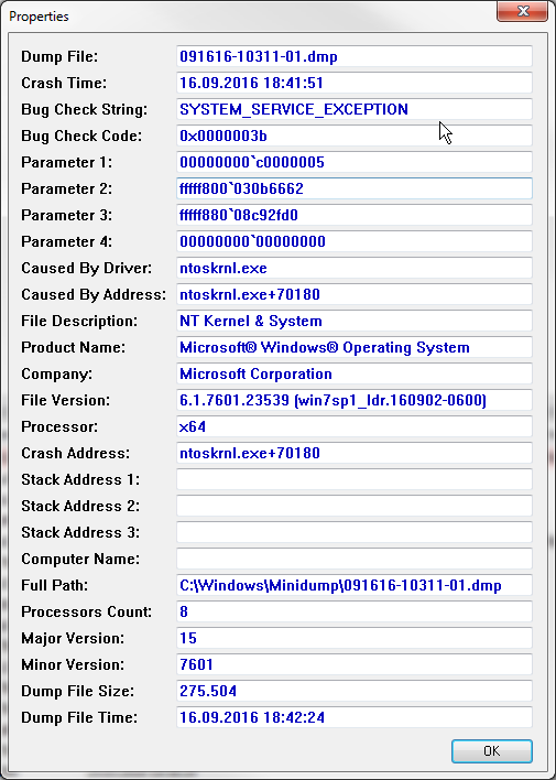

Hier mal der Screenshot vom letzten Bluescreen
Edit: Hab gerade Tomb Raider gestartet und nach 5 min BSOD. So langsam gehe ich auch von einem Spannungsproblem aus.
