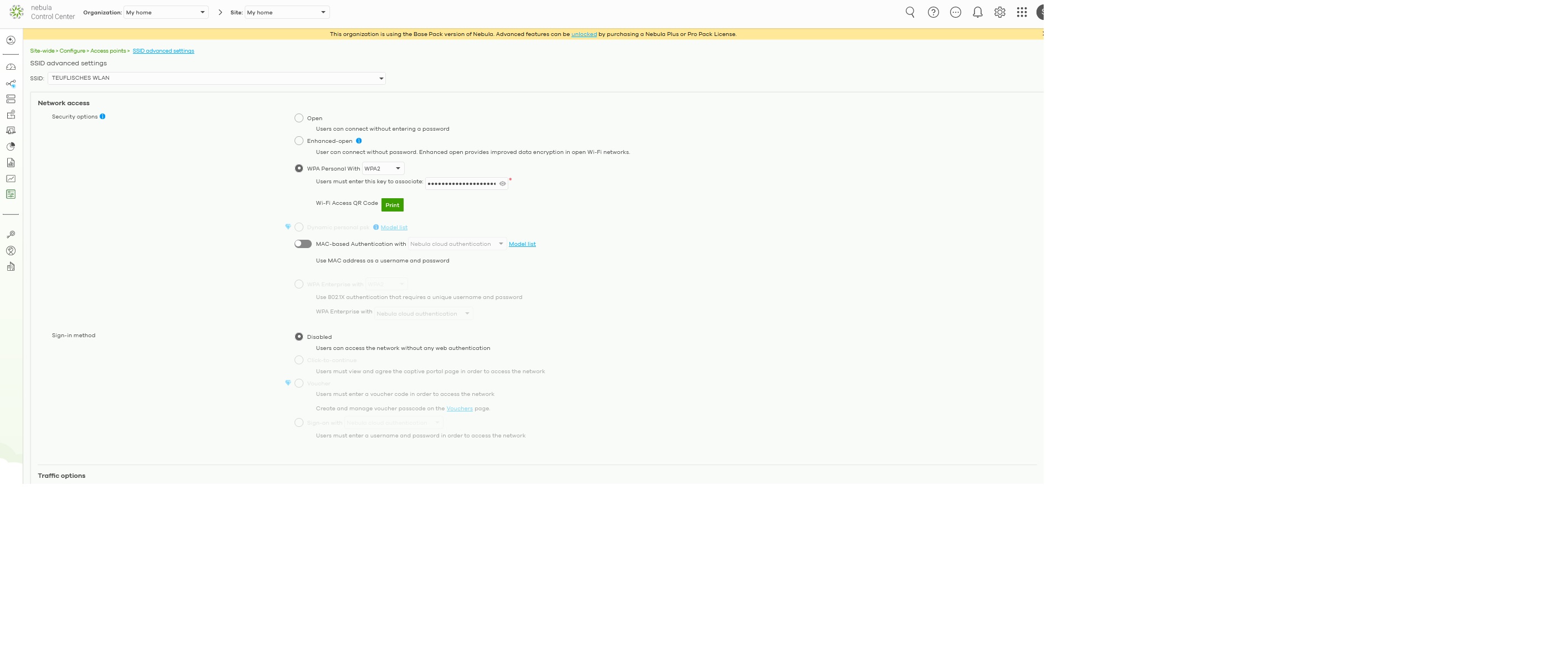

Anbei ein Screenshot - hier bin ich den WiFi SSID Settings.

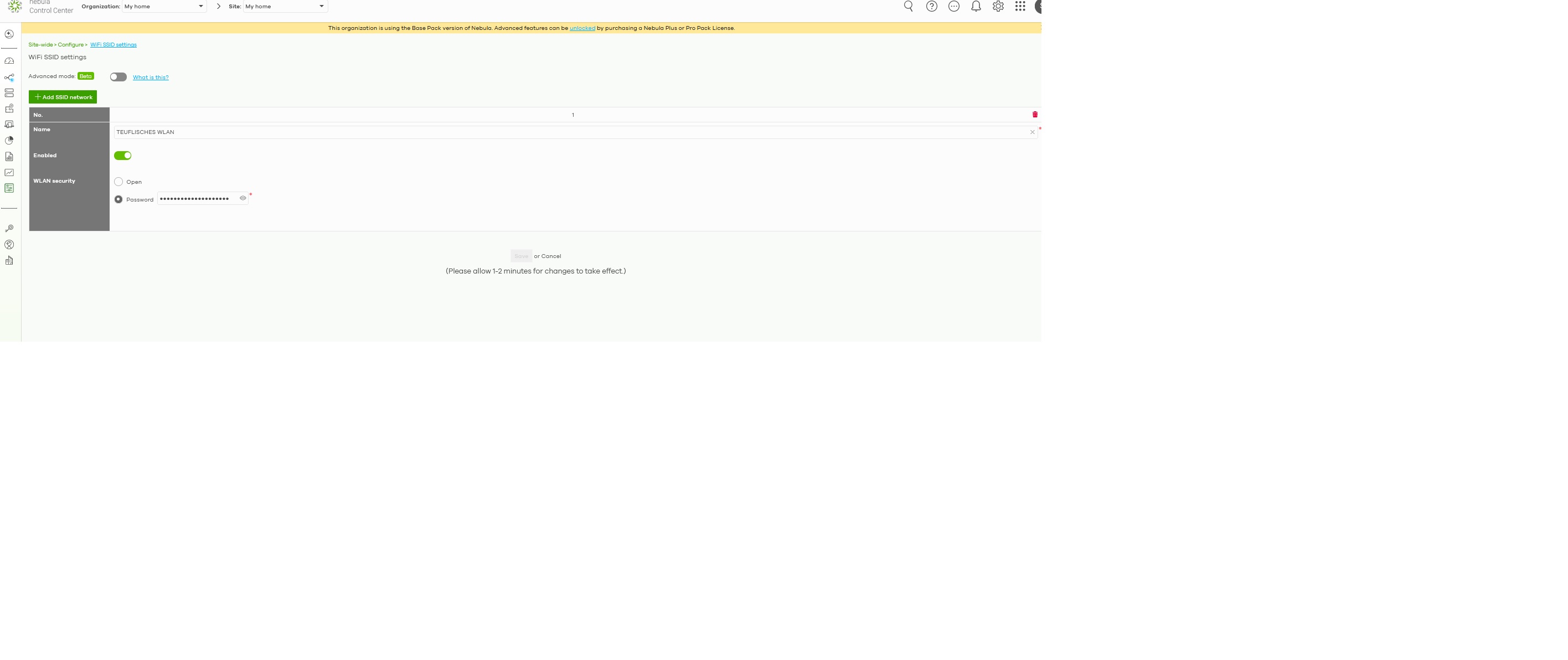

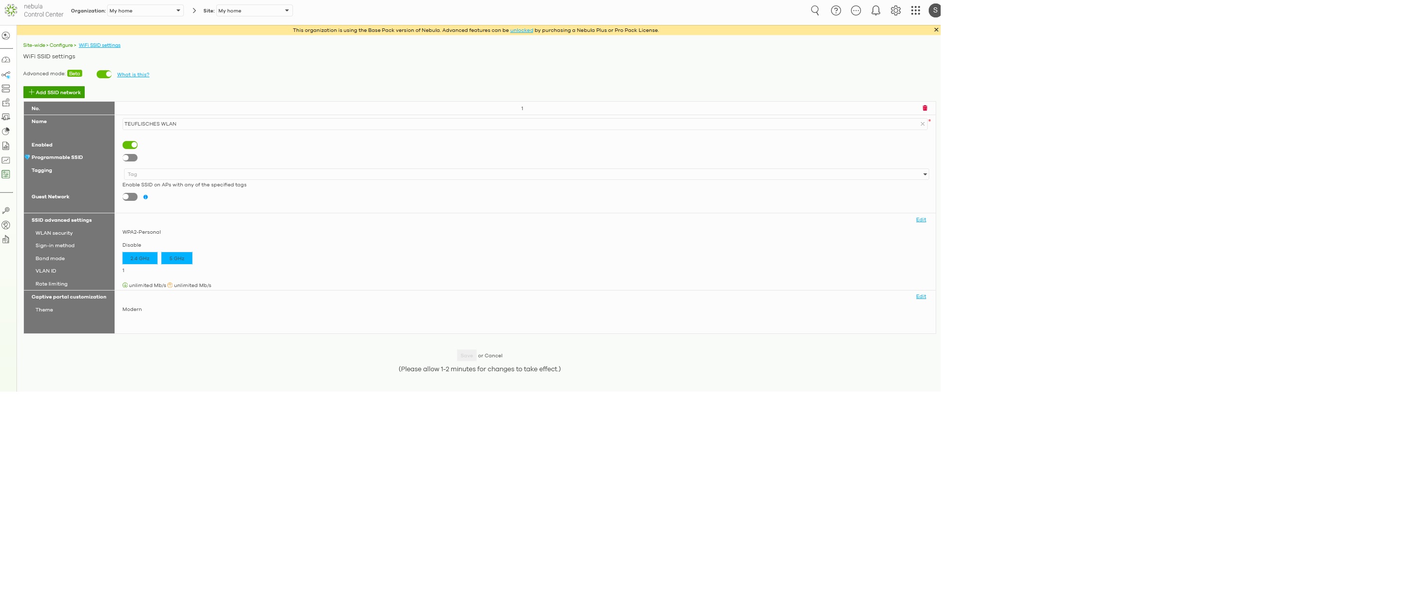

der zweite Screenshot ist mit der "Beta" Funktion.
Ich verstehe jetzt allerdings denn Sinn nicht ganz?
WEnn ich jetzt hier 3 unterschiedliche WLAN's hinzufüge, woher weiß ich welches WLAN dann in welchem Frequenzbereich sich befindet?
Muss ich dann jedes erstellte WLAN nochmals manuell konfigurieren, so dass ausschließlich 2,4ghz - beim anderen 5ghz und beim anderen 6ghz abgerufen werden?
Somit wäre ja aber meine Ursprungskonfiguration hinfällig, oder?

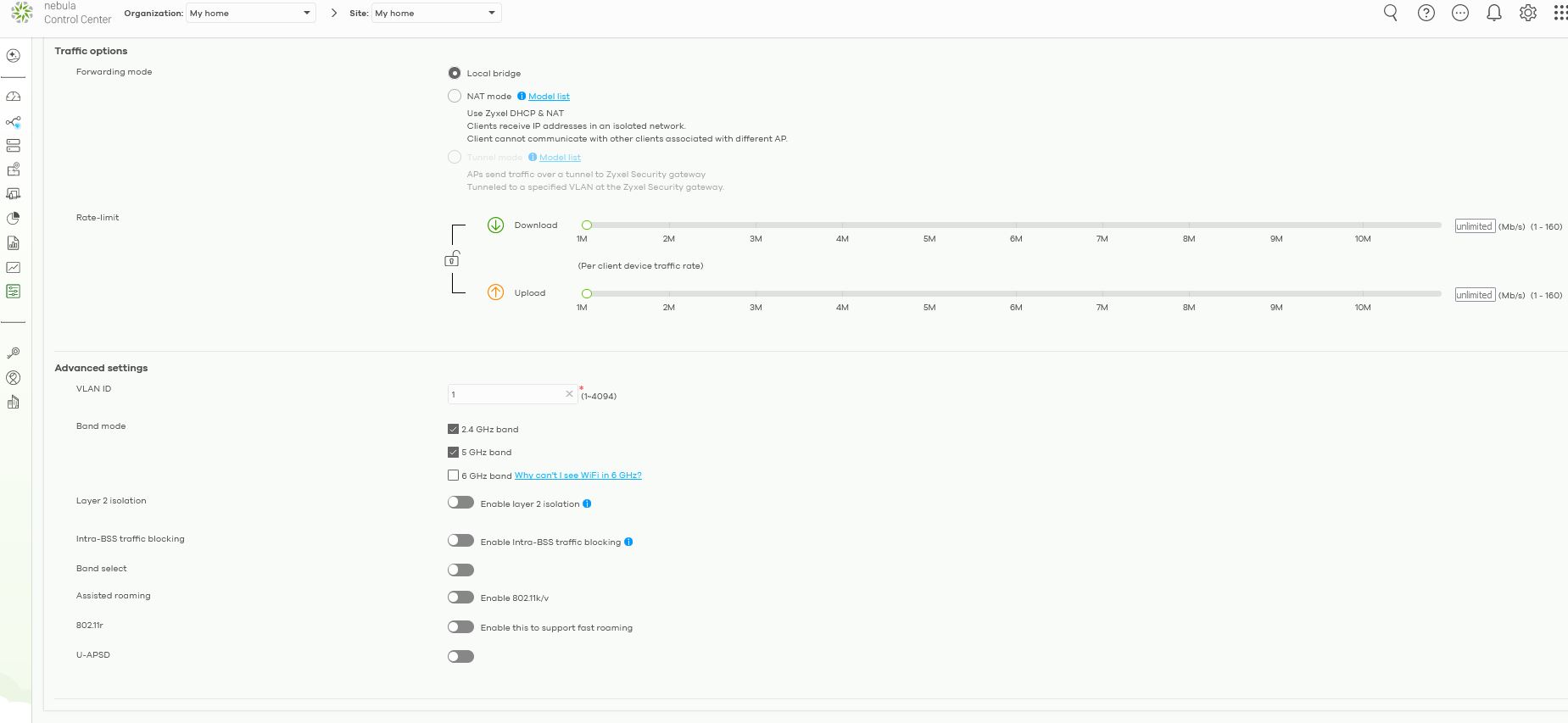

Schau mal hier in den Advanced Settings gemäß Screenshot anbei.
Kann ich nicht den Haken einfach bspw. bei 5ghz machen - den AP neu starten und dann den Speedtest machen? Anschließend das selbe für NUR 2,4ghz und für nur 6ghz? Dann müsste ich nicht separate WLAN erstellen, oder?
Macht es an sich nicht sogar Sinn ausschließlich in das 5ghz Netzwerk dann zu gehen? Oder ist eine KOmbi besser?
Kann man machen.
