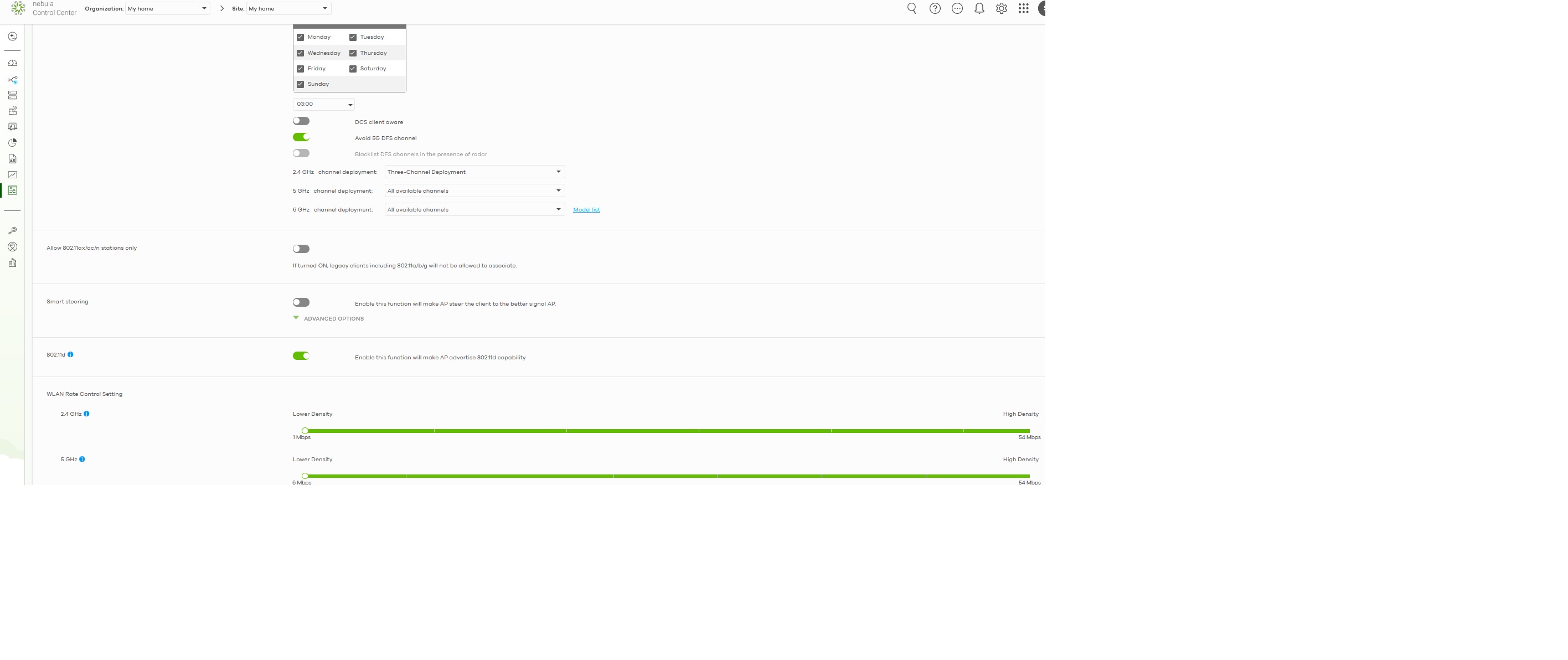

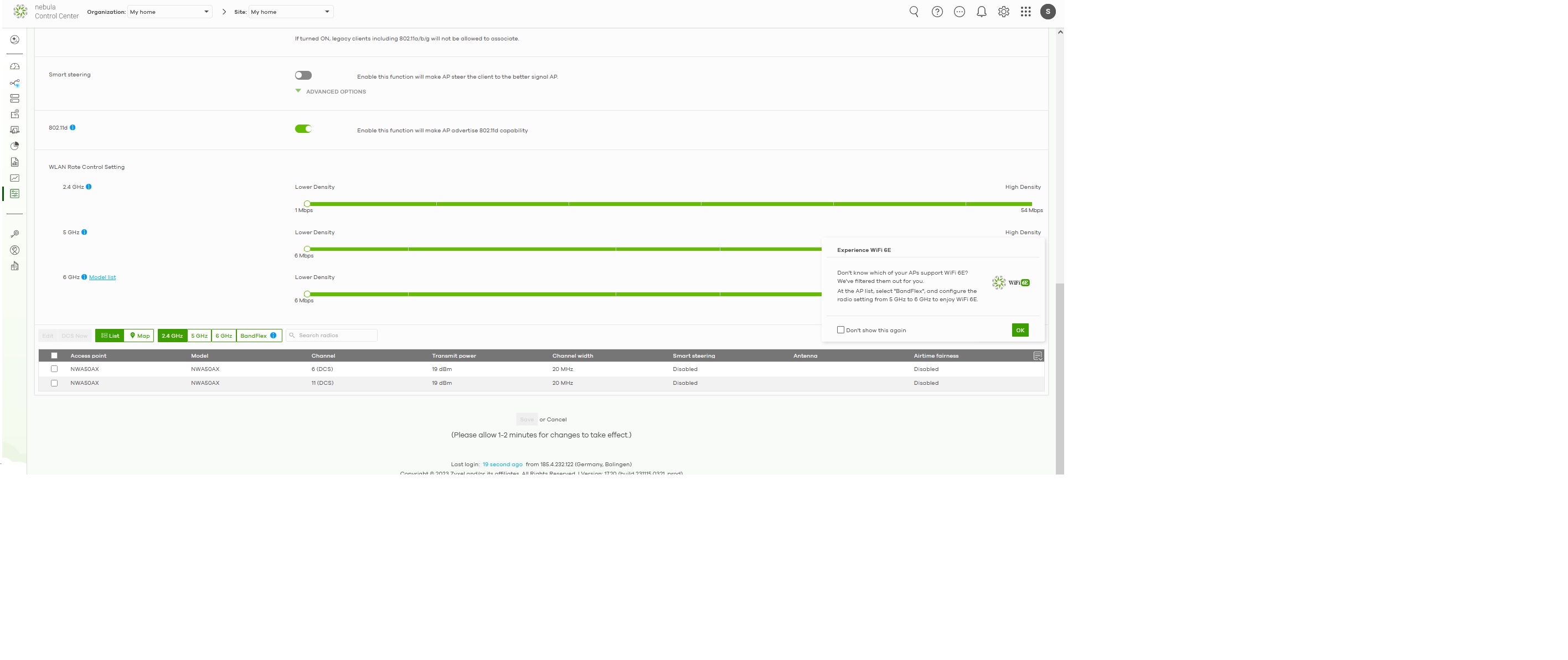

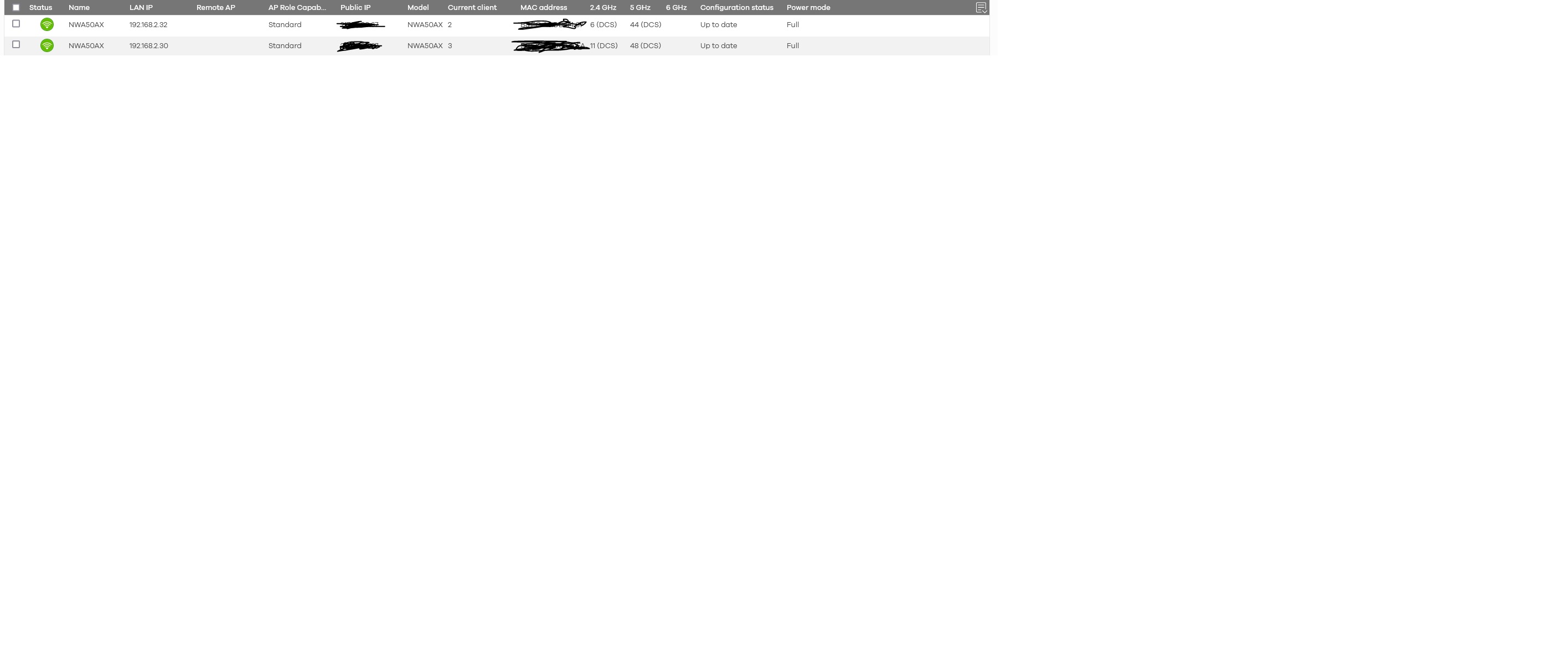

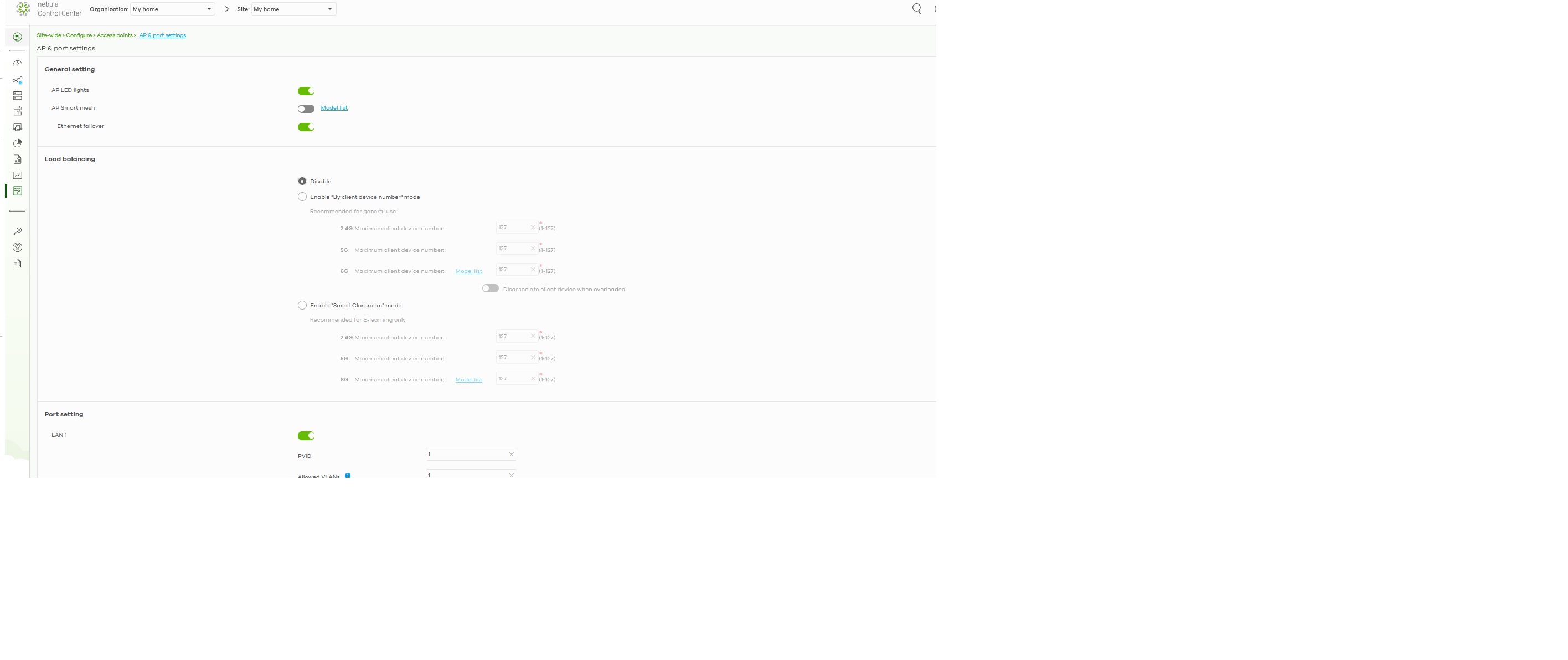

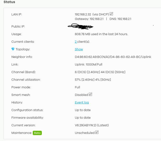

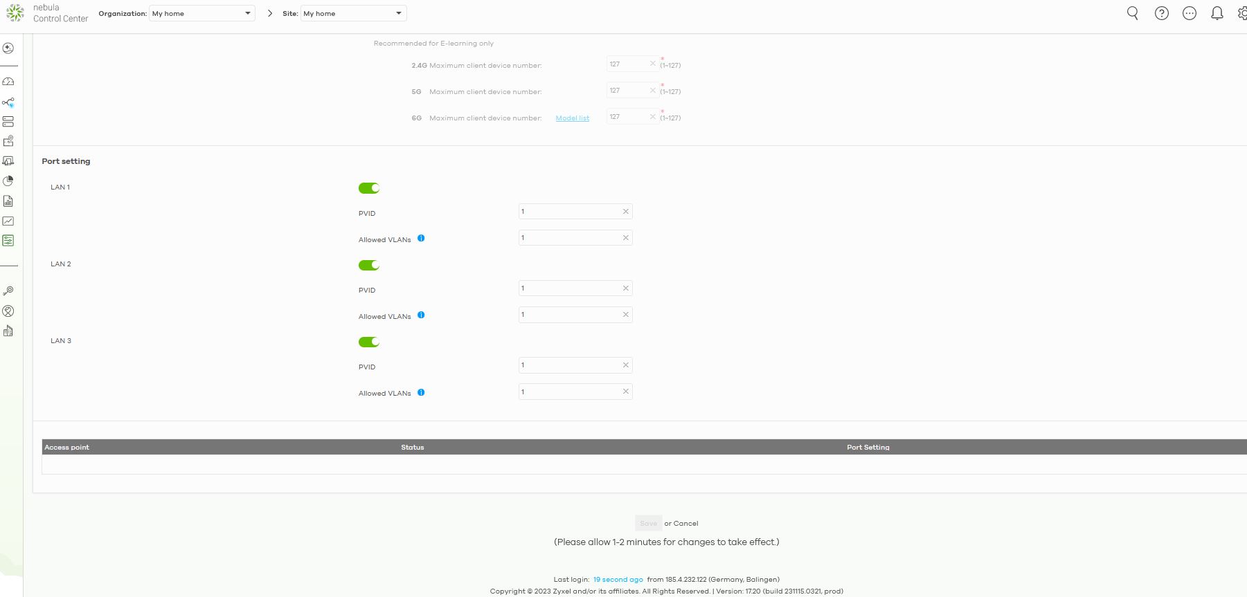

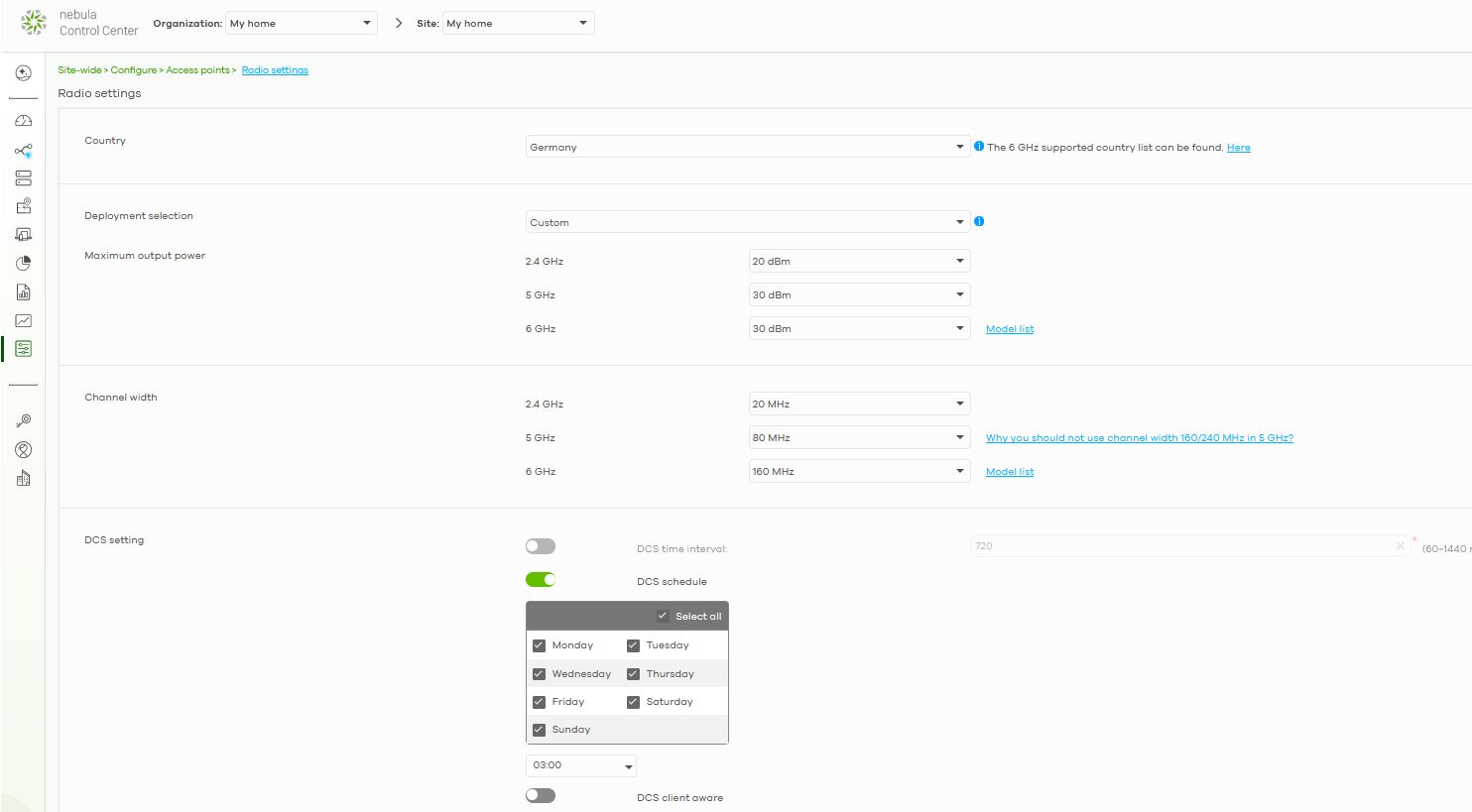

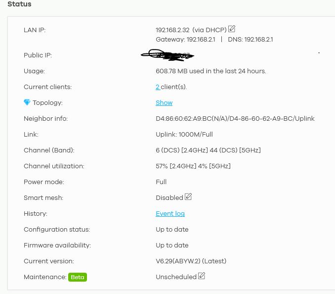

Anbei erhaltet ihr Bilder wie die AP aktuell eingerichtet sind im Nebula Zyxel Control Center.
VIelleicht könnt ihr mir hier weiterhelfen? Ist für mich als Laie schwierig durch zu steigen.
Hier noch Einstellungsmöglichkeiten in Form von SCreenshots. Jemand ne Idee was hier Sinn machen würde?

Sieht OK aus, jez musst Du beim messen bloss sicherstellen dass der Client auch ins 5 Ghz oder 6 Ghz WLAN einbucht und nicht ins 2.4 Ghz.
Irgendwo in den WLAN Einstellungen da kannst Du die Namen (SSID) noch definieren wie die heissen sollen jeweils, dann könntest Du die namentlich trennen z.B. in "WLAN-Name" (für 2.4 Ghz), "WLAN-Name_5G" und "WLAN-Name_6G" ("WLAN-Name" ersetzt Du dabei durch deine Wunschbezeichnung). Dadurch kannst Du beim verbinden der Clients gezielter auswählen und sicherstellen dass Du nicht im 2.4 Ghz landest wenn es nicht nötig ist.
In den WLAN Einstellungen beim nebula zyxel control center, beim Telekom Speedport oder bei den EInstellungen am Smartphone oder Laptop?
Ich verstehe allerdings nicht wie ich das jetzt trennen soll, bzw. einstellen soll? Was genau wäre jetzt meine Aufgabe - bin etwas überfordert, sorry :D
Wie kann ich aus einem WLAN - verschiedene und mehrere WLAN mit unterschiedlicher Frequenz herstellen?
Die Frequenzen sind schon konfiguriert, das ist erledigt soweit ich das von den Screens sehe d.h. da musst Du nix mehr machen.
Irgendwo in den Einstellungen kannst Du nun noch festlegen wie diese heissen sollen (nennt sich WLAN SSID), kA wo man das bei Nebula einrichtet.
