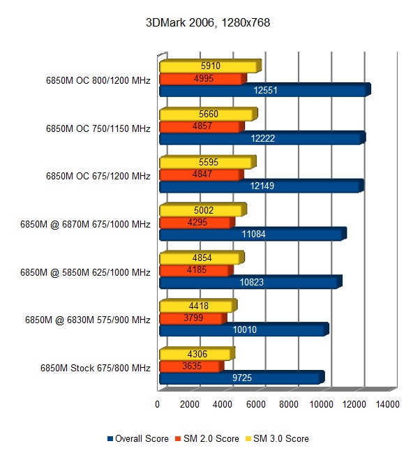

Um es mal vorweg zu nehmen, mit einer 6xxx hat AMD zwar leicht den Coretakt (bis auf die 6870M) erhöht, aber die Speicherbandbreite (bis auf die 6830M) reduziert, wohl um beim gleichen Stromverbrauch zu bleiben. Das war aber IMHO keine gute Idee, wie die Benchmarks zeigen.800/1200 MHz sind bei mir augenscheinlich stabil, ich gehe dann aber lieber immer noch etwas runter und lasse die Karte mit 750/1150 MHz laufen.

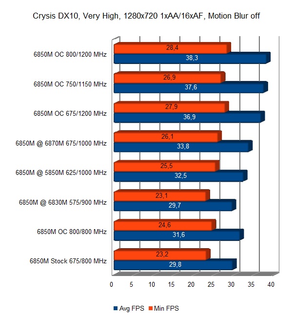

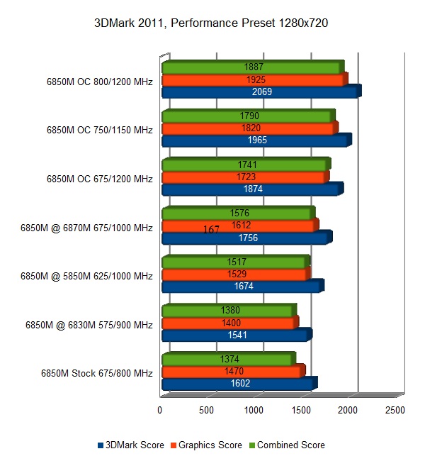

Hier mal ein paar Benchmarks mit Core i5-2450M 2,5 - 3,1 GHZ, läuft die ganze Zeit im Turbo mit 2,9 GHz.
3dmark_2006_1280x768-jpg.271476
Wie man schon erahnen kann, bringt das übertakten der GPU nicht sonderlich viel, entscheidend ist alleine die Taktrate des Speichers.

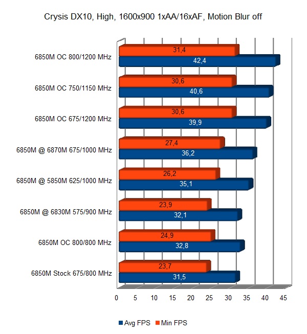

Hier werden die Shader mit Tesselation etwas mehr beschäftigt, die Auflösung ist auch nicht so hoch, die 575/900 MHz können nun nicht mehr an der Stock Konfiguration vorbeiziehen, aber das Bild bleibt bestehen.
crysis_high_1600x900-jpg.271479

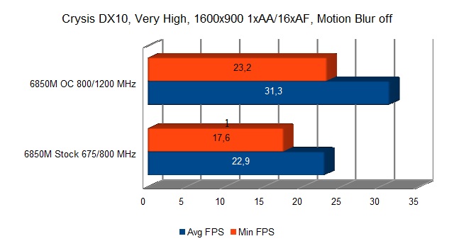

Und hier mal direkt der Unterschied zwischen Stock und 800/1200:
crysis_veryhigh_1600x900-jpg.271481

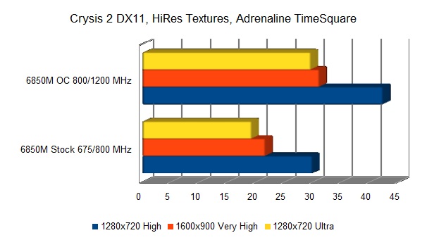

crysis2_dx11-jpg.271482
Das ist der Unterschied zwischen noch spielbar und geht gar nicht.

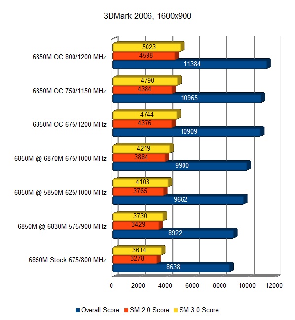

Fazit der ganzen Geschichte: Übertakten geht prima. Wer Angst wegen der Temps und dem Stromverbrauch hat, sollte lieber den Core-Takt vermindern und dafür den Speichertakt ordentlich anheben. Selbst 625/1000 MHz wie bei der 5850M sind fühlbar schneller und sollten definitiv nicht zu mehr Stromverbrauch führen.
Standard Core Takt aber 1200 MHz Speichertakt hingegen bringen in Spielen ca. 30% mehr, das kann schon den Unterschied zwischen spielbar/unspielbar ausmachen.
Ein Bild war doppelt. Hier das Richtige:
3dmark_2006_1600x900-jpg.271485

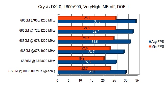

Wenn ich den Shadertakt der 6850M auf 480 MHz setze, entspricht das genau der Shaderleistung einer übertakteten 6770M mit 800 MHz.
Dann fahren wir mal drei Tests mit 480 MHz und verschiedenen Speichertaktraten. Crysis 1, DX10, 1600x900, 1xAA, 16xAF, VeryHigh, Motion Blur aus, DepthOfField auf 1
6850m_480-jpg.271579
Die Framerate scheint ziemlich linear (nicht proportional !!!) mit dem Speichertakt zu skalieren.
Speichertakterhöhung 25% von 800->1000 MHz -> 9,1% mehr FPS, 1% mehr Takt -> 0,36% mehr FPS
Speichertakterhöhung 20% von 1000->1200 MHz -> 6,3% mehr FPS, 1% mehr Takt -> 0,315% mehr FPS
Nehmen wir jetzt mal optimistischerweise an, nur der Speicher würde bis ultimo limitieren, und die FPS weiter in gleichem Maße linear mit der Speichertaktrate steigen, was natürlich nicht der Fall, wie man schon sehen kann, dass die % mehr FPS pro mehr % Speichertakt mit zunehmendem Speichertakt kleiner wird.
1800 MHz GDDR3 Speichertakt entsprechen 900 MHz GDDR5.
50% mehr Speichertakt von 800->1200 MHz bewirken einen Anstieg der FPS von 16%. Also müsste ein nochmaliger Anstieg von 50% von 1200->1800 MHz die FPS nochmal um 16% erhöhen.
Also FPS(1800) = FPS(1200) * 1,16 = FPS(800) * 1,16 * 1,16 = 29,5 FPS
In der Realität wir es natürlich weniger sein, da die FPS eben nicht linear mit dem Speichertakt skalieren. Der Anstieg von 20% Speichertakt von 1000->1200 MHz betrug aber nur noch 6,3%. Postulieren wir das auf 1800 MHz kommt dabei raus:
FPS(1800) = FPS(1200) * (1 + (0,063 * 2,5)) = 29,4 FPS.
Eine 6770M OC @800/900 MHz kann nur theoretisch die FPS einer postulierten 6850M @ 480/1800 MHz erreichen.
6770m-jpg.271580
Bei 675/1000 MHz (entsprechend einer 6870M) haben wir schon fast einen Gleichstand mit der theoretischen 6770M @ 800/900. Da die theoretische Leistung das absolute theoretische Maximum ist und die Realität darunter liegen wird, dürfte die 6850M @ 675/1000 mit einer 6770M @ 800/900 gleichauf liegen.
Jede weitere Erhöhung des Speichertaktes läßt die 6850M auf und davon ziehen. Bei niedrigeren Auflösungen und mehr geforderter Shaderleistung (z.B. DX11 Tesselation) verschiebt sich das Bild noch weiter zu ungunsten der 6770M.
