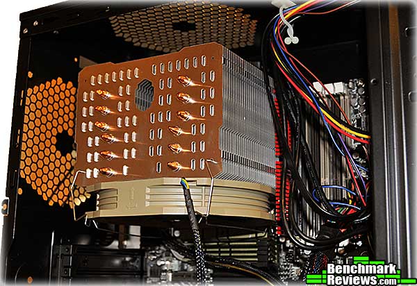

Ich habe ein Aerocool rs-4 gehäuse
ein asrock 990 Extreme 4 als mb
un den thermalright mr-02 macho als cpu-kühler
un diese teile passen nicht zusammen... es is einfach nur scheiße, weil man/ich verschiedene ansatzpunkte habe, wie es vllt hinbekommen könnte
1. ganz radikal ein loch, bzw. schlitz in die seitenwand schneiden, fertig aus
2. anderes gehäuse
3. anderer cpu-kühler
4. anderes mb
ich selber weiß nich genau was ich machen soll, aber ich glaub, bevor ich mich da mit maßen, lieferzeiten usw. rumschlag, mach ich n schlitz rein.
des problem sind nämlich die rams, bzw. einer, der is halt im weg.
5. ram aus 2 mach einen
un somit musste ich den lüfter des kühlers anheben. un damit passt er nicht mehr ins geäuse. ganz mies.
ohne seitenteil möcht ich ihn aber nicht auf dauer betreiben, falls jmd. die idee bringt.
ich werd vllt. ncoh weitere erfahrungen damit reinbringen, ansonsten dacht ich, man könnt darüber n bissle diskurtieren. weil wenn hersteller maßen angeben, dann reicht das nciht immer. in meinem fall wäre es wichtig gewesen zu wissen, dass die mb-aufnahme nochmal gut 2cm die da innen von der tatsächlichen breite abfallen
ich bin schon angepisst^^

Eigentlich reicht der Macho gar nicht bis zu den Ram Bänken, selbst wenn er von unten nach oben ausgerichtet ist. Hast du schon die Ram Bänke bestückt, die weiter entfernt sind (also 2 und 4)?
Das es bei Arbeitsspeichern mit hohen Heatspreader in Kombination mit größeren Kühlern zu Problemen kommt, liest man hier fast täglich.
Nicht umsonst fragt man vorher nach, wenn einem etwas unklar oder man sich nicht sicher ist.
Zum eigentlichen Problem:
Wieso willst du das MB, das Gehäuse oder den Kühler wechseln wenn dir nur der RAM Probleme macht? :freak:
Ein Foto deines Problems kann auch sehr hilfreich sein.
Wenn es so ist, dann schick den RAM zurück (sofern du das 14tägige Rückgaberecht nutzen kannst) und bestell dir neue, welche keine hohen Heatspreader oder gar keine besitzen.
Entweder machst Du es wie Reknarock sagt oder nimm einfach die Heatspreader ab. Die sind eigentlich nur für schöner leuchten und wenn ich das richtig in Erinnerung habe sieht man den Speicher im RS-4 eh nicht.

drdave schrieb:
das passiert wenn man einfach drauflos kauft und sich im vorfeld nicht über die maße informiert. es ist immer alles vorhersehbar!
Nein, das Problem ist, dass hier gerne pauschal Kühler wie Mugen3 oder Macho empfohlen werden, ohne das Gehäuse zu kennen und/oder auf mögliche Inkompatibilitäten bzgl. Speichern etc. hinzuweisen.
Ich hab mehrfach versucht, auf diesen Umstand hinzuweisen, aber trotzdem wird weiterhin gedankenlos ohne "Fußnote" auf diese Kühler verwiesen. Dem TE kann man daher kaum einen Vorwurf machen, vielmehr ist die "Horde Möchtegern-Experten" schuld, die pauschal nachplappert, ohne auf die Risiken und Nebenwirkungen hinzuweisen... ;)
Genau das würde ich auch machen. Speicher ohne Kühlkörper kaufen, der die normale Speicherhöhe überragt.
MfG
Warum die Garantie riskieren, wenn er ihn tauschen kann?
