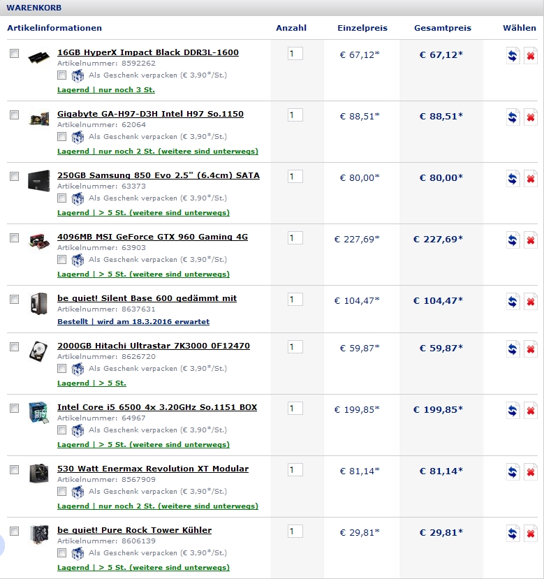

Ein Kumpel von mir hat sich für folgende Hardware Config entschieden (Anhang), es fehlt nur noch eine Soundkarte für seine Bedürfnisse. Jene wären dann Videospiele (Shooter, MOBA's), basslastige Musik und Filme gucken.
Ich bin auf diesem Hardware Gebiet nicht mehr so bewandert wie einst und daher absolut nicht up to date, deswegen auch der falsche Ansprechpartner diesbezüglich. Daher wende ich mich in diesem Belang an die Jungs von CB.
Folgendes Modell habe ich schon mal ins Auge gefasst, was ist davon für obigen aufgeführten Einsatzbereich zu halten?

Kommt eher darauf an, was er für Kopfhörer, Boxen/Verstärker hat und wie qualitativ hocherwertig seine Musiksammlung ist...
Wenn er mit Standard 30€ Kopfhörern seine MP3s in 192kbit hört und 0815 Shooter spielt, kann er den Onboardsound vom Mainboard verwenden. Dafür brauch er keine dedizierte Soundkarte.
Man müsste schon etwas mehr über seine Bedürfnisse, Ansprüche und den Preisrahmen erfahren...
Also erstmal ACHTUNG: Das Mainboard passt nicht zur CPU für Skylake brauchst du Sokel 1151 und nicht 1150!
Ansonsten also wenn schon Soundkarte dann würde ich auf jeden Fall mindestens ne Xonar DX nehmen.
Aber kommt auch immer auf die vorhandene Soundhardware an für 20€ Boxen reicht auch Onboard.
Edit: Sowie der RAM dann auch --> DDR4
Für die Wahl der Soundkarte ist nur relevant welche Lautsprecher und Kopfhörer du verwendest. ;) Was nutzt du denn?
Und der RAM passt nicht zum Mainboard.
