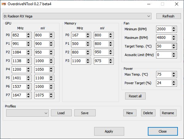

@sifusanders : Ich habe diese Einstellungen nur per Wattman gemacht, um, im Sinne des Themas, bei Adrenalin zu bleiben. In OverdriveNtool sieht das folgendermaßen aus:
Mit OverdriveNtool würde ich die Spannungen von P3-P5 noch zwischen 950 - 975mv einstellen.
Das Bios ist das standard Bios meiner Yeston Referenz Karte. Ich denke es sind exakt die selben Einstellungen wie bei den anderen standard Bios der anderen Hersteller.
Das Resultat wird von user zu user variieren, da es natürlich vom Chip/HBM2 und vom vrdoop abhängt.

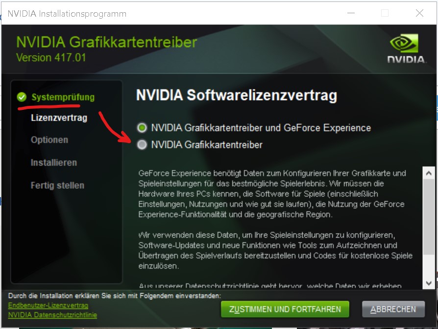

Naxtrumrar schrieb:
Dann beglücke mich mit deinen tollen 20 Sekunden Google wenn du alles so viel besser kannst. Du kennst mein Setup doch gar nicht wie willst du das beurteilen können. Mich hier als Layer 8 Problem darzustellen ohne zu sagen was ich besser machen kann hat 0 Bedeutung. Oder bist du einfach nur ein Forumstroll?
Link -> Wie googelt man richtig Das vierte Suchergebnis sollte deine Freezes beheben.
So wird nicht jeder Schrott installiert:
Fertigstellen.
Wenn das nicht deine Freezes behoben hat.
Dann könnte das zum Erfolg führen:
