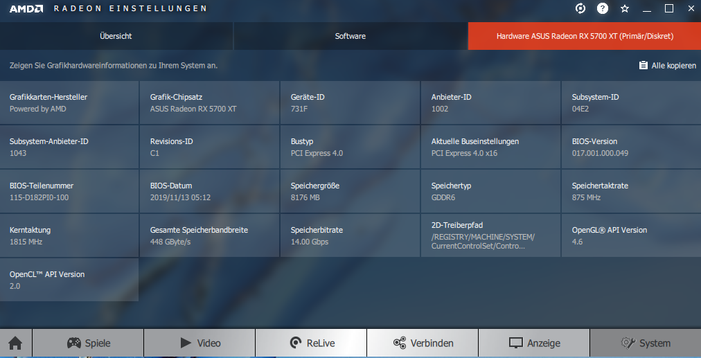

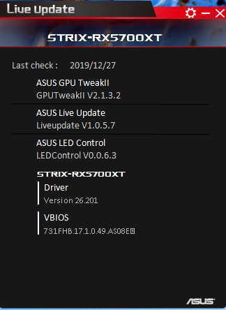

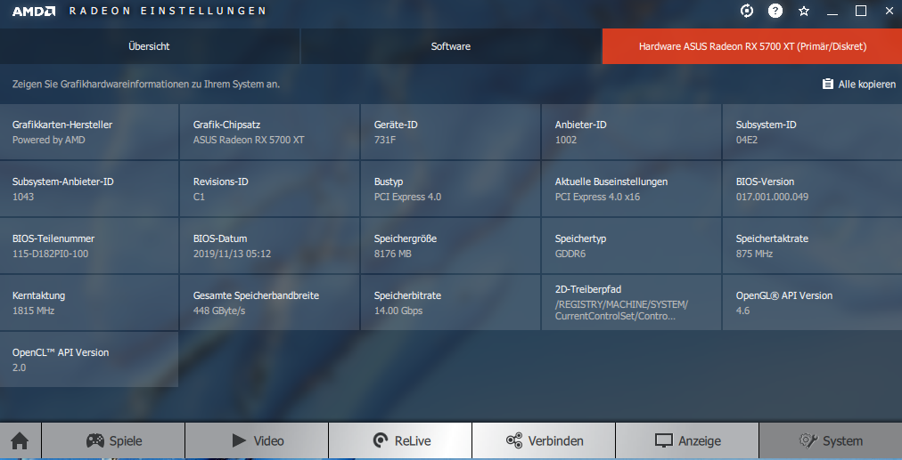

Probleme mit den Bildaussetzern anscheinend behoben.
ASUS hat ein neues VBIOS (BIOS DATE 13.11.2019 / 731FHB.17.1.0.49.AS08E) für die RX5700XT. Seitdem das geflasht wurde, treten diese Probleme mit den AMD Treibern nicht mehr auf.

Bei ASUS wird das VBIOS der Karte geflasht. Das neue VBIOS gibt es im Downloadbereich der Karte mit dem Flasher. Ich habe nur die Datei bei Igor verlinkt, weil es genau dieses VBIOS ist, welches ASUS anbietet.
hier >>>

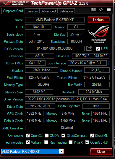

Ich werde jetzt noch ein paar Tage die Karte mit dem AMD Treiber 19.12.1 testen und dann auf 19.12.3 wechseln.
Seltsamer Weise bietet ASUS zu der Karte einen ganz anderen AMD Treiber mit Version 19.30.02 an, den ich auch mal testen möchte. Gemäß Versionsnummer höher als der 19.12.3, wobei 19.12.1; 19.12.2 und 19.12.3 immer noch BETA Status haben.
Viele Grüße
Die Versionsnummer ist wohl eine erfundene von ASUS und kann man nicht als höher bezeichen,
denn einen 30. Monat gibt es nicht. Als Beispiel 19.12.3 → Jahr 19 , 12 → Monat, 3 → dritter Treiber
in diesem Monat.

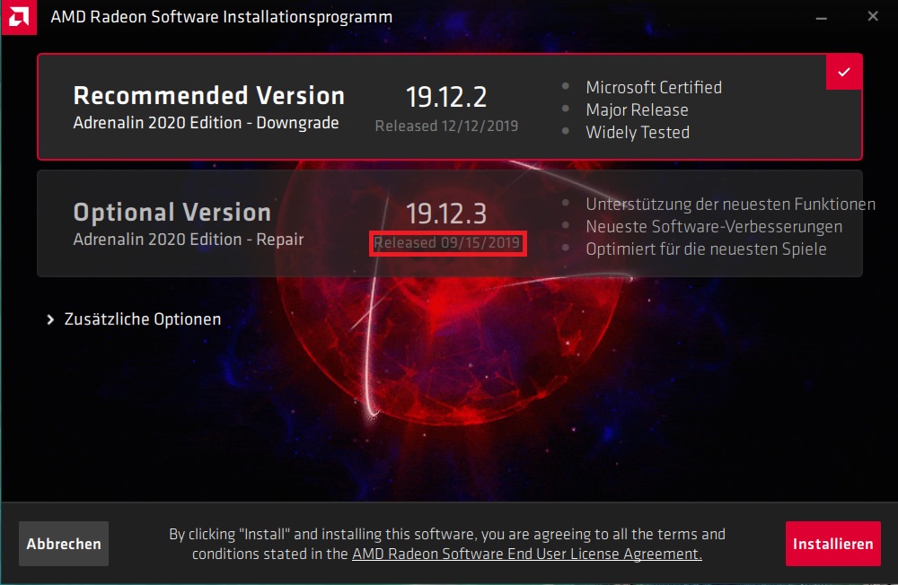

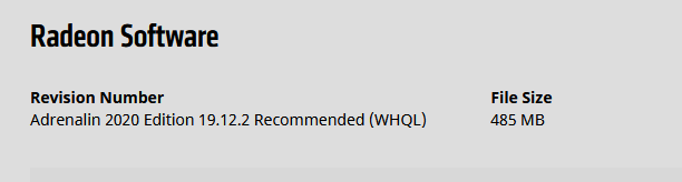

Der 19.12.2 ist vllt. für dich ein Beta (optionaler) Treiber,
in real ist dies der letzte offizielle Treiber.
Du kannst es einfach nicht lassen. Halt mal die Finger still. Die anderen Beiträge ähnlich heute wieder.
Der AMD Treiber 19.12.1; 19.12.2 und 19.12.3 deklariert die Software selbst als BETA.
Und wird auch so von AIDA; GPU-Z und ASUS GPU Tweak ausgelesen. Und nur dass ist für mich relevant.
Deine Aussage schon mal gar nicht. Auch immer das letzte Wort zu haben trifft volle Kanne zu. Kann man da überhaupt noch ruhig schlafen? Der Klügere gibt eh immer nach.
Schönen Tag noch.
Wir sind in einem Forum, schreib einfach keine Beiträge,
wenn du keine Antworten auf deine Interpretationen verträgst.
Der 19.12.2 ist auch offensichtlich kein BETA (optionaler) Treiber,
wenn das deine Tools noch nicht wissen, ändert dies daran nichts.
Reaktionen: JAIRBS

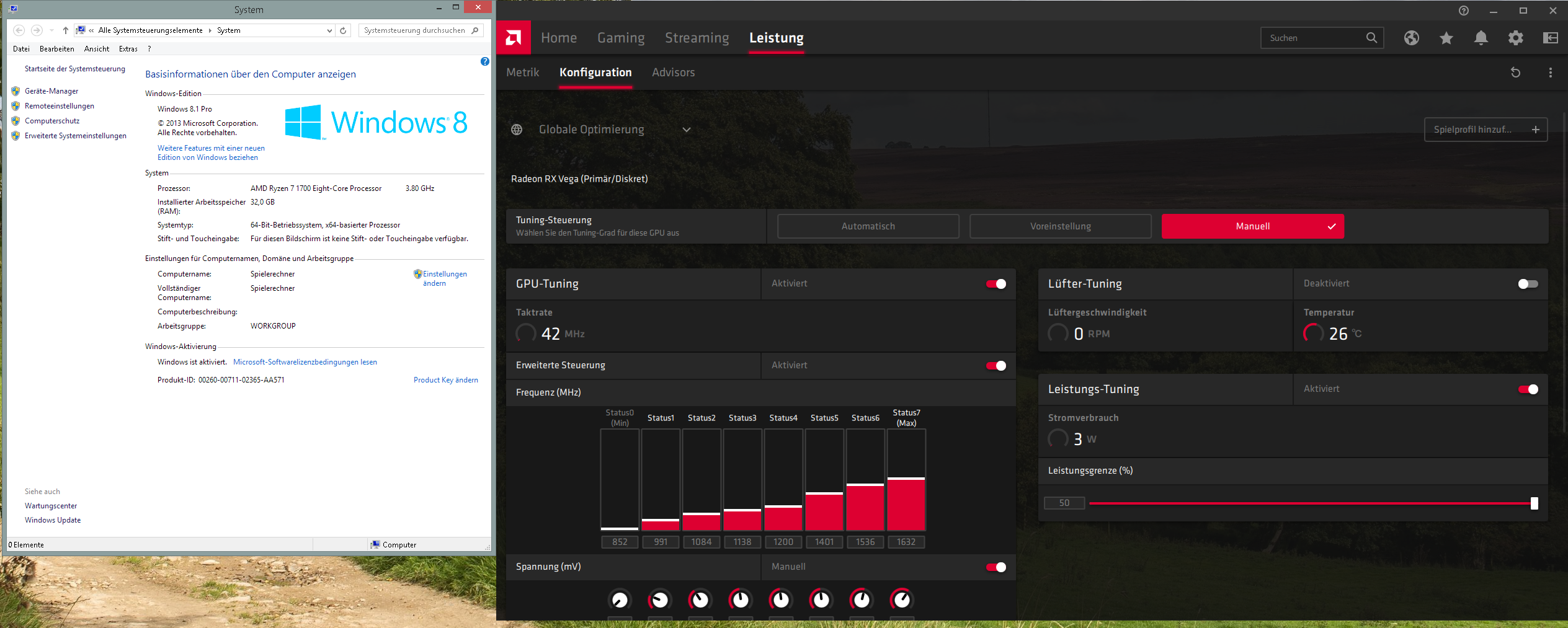

Für die wenigen mit Windows 8, die auch gerne den Adrenalin 2020 ausprobieren würden, es gibt dafür jetzt eine Anleitung
@Sennox @Knut Grimsrud
Taadaa
Reaktionen: Sennox und Knut Grimsrud

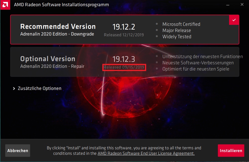

man achte auf das Datum :D
