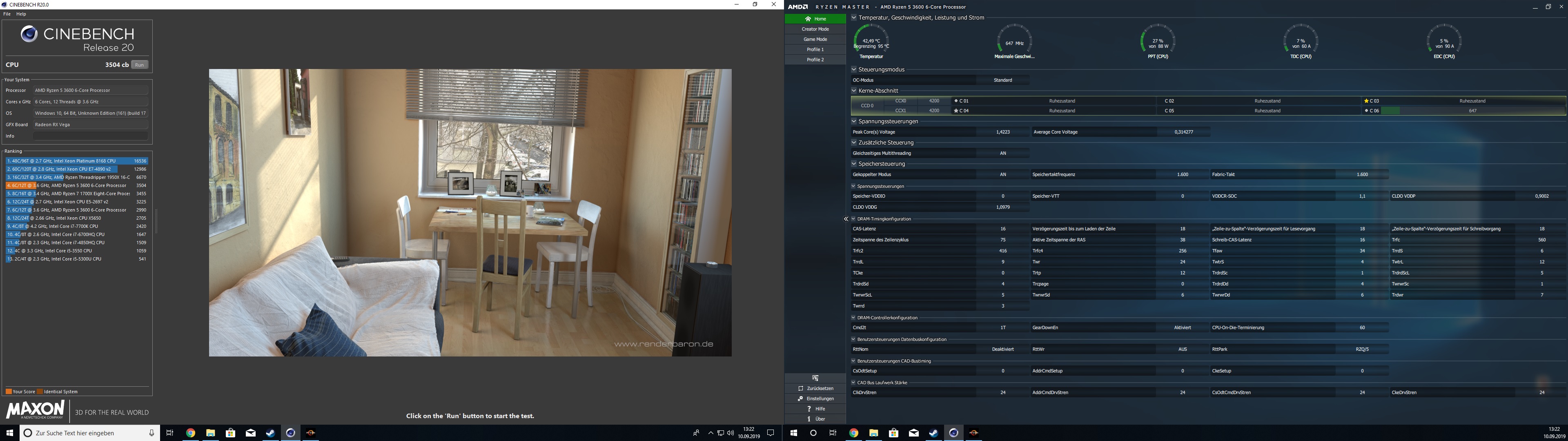

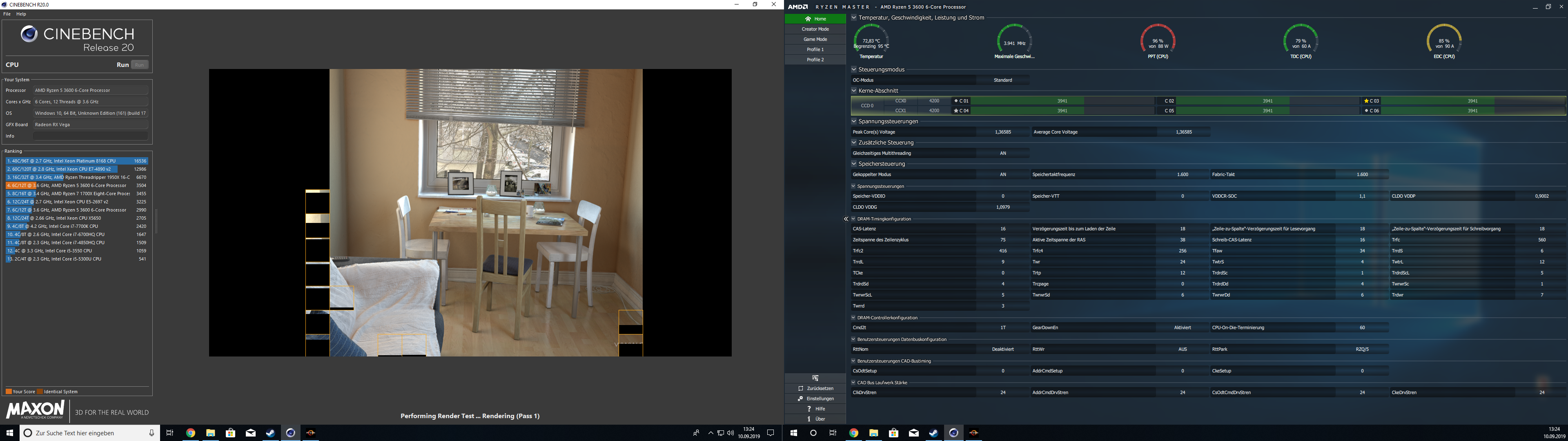

1. Die Temperatur von Ryzen soll ja was höher sein, aber 75 Grad im Cinebench? was meint ihr dazu, und warum geht er im Boost nur auf 4 Ghz?

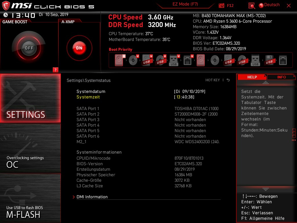

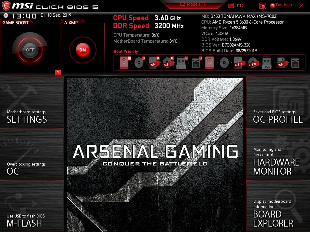

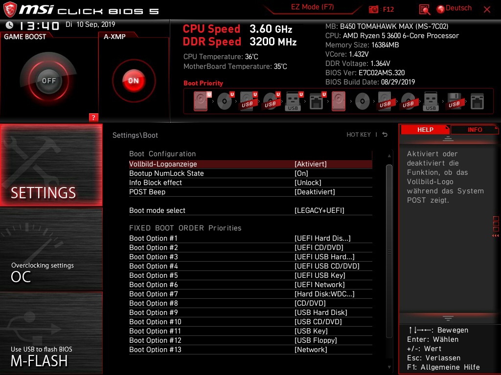

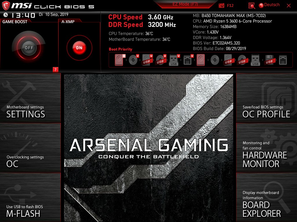

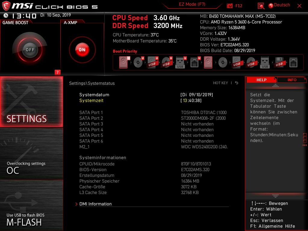

Hey hab mal ein paar Pic`s aus meinen Bios gemacht.
Leider nicht in jpg ... :/

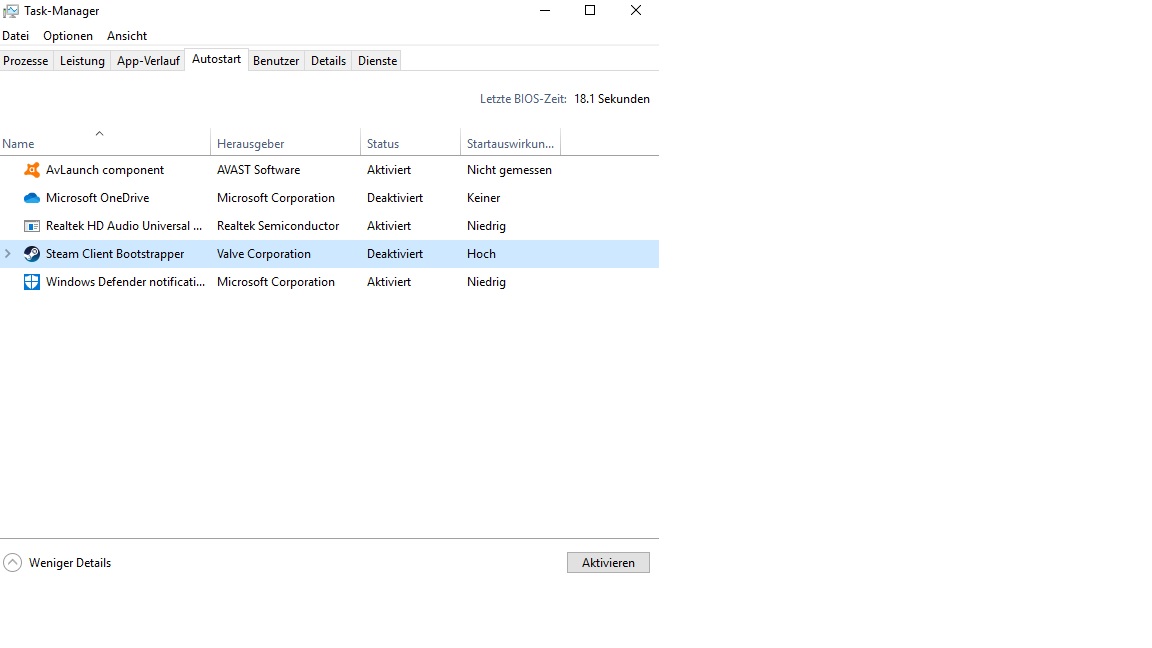

Also das Booten kommt mir viel zu lange vor, also bis man sich anmelden kann :/
Dann Wandel sie doch eben in JPG um?!?!?!
Aktuellstes Bios ist daruf, Chipsatz ist installiert..
Gibt es ein Tool wo man alles prüfen kann?
2. Der Boot Vorgang, Die SSD die ich verbaut habe ist jetzt nicht die schnellste aber 18 Sek bis Windows oben ist? Wei...da war mein alter Rechner ohne SSD schneller.
Zu 1:
Alles normal ;) solange die CPU nicht runtertaktet ist alles im grünen Bereich. Auch wenn dir 75 Grad als viel vorkommen macht das der CPU absolut nichts...
4Ghz allcore sind doch genau das was du erreichen sollst. Ryzen 3700x - bis zu 4,4 Ghz aber nicht allcore ;)
Meiner taktet genauso & wird genauso warm.
EDIT:
Hast einen Ryzen 3600 also: "The 3600's base / boost clocks of 3.6 / 4.2 GHz " dann bist du aber auch mit 4ghz Allcore Clock gut dabei
der 3600 ist ein hitzkopf und der Ben Nevis Advanced reißt auch keine bäume aus. die 4,2GHz gelten für last auf einem kern. dein CB20-ergebnis passt gut zum ergebnis im CB-test, da hat der 3600 3539 punkte erreicht, also minimal mehr als bei dir, aber das kann man auf messungenauigkeiten und/oder den besseren RAM im CB-testsystem schieben.

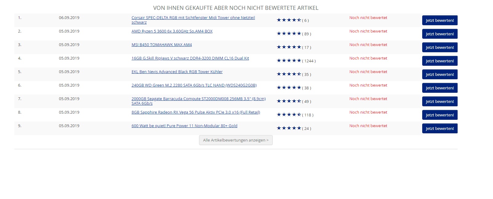

die war leider ein kompletter fehlkauf. klein, kein DRAM-cache und dann noch den einzigen M.2-slot mit der krücke blockiert.
bitte die in der ersten antwort verlinkte FAQ durcharbeiten.
Die SSD ist echt schelcht am besten formatieren und zurückschicken :/
Ich hab die Bios pics mal umgewandelt

kann sein dass dir der Händler dafür was berechnet. nen gebrauchten Datenträger will man in der regel nie :D
warum musstest du bei der ssd wieder 5 euro sparen?
ist ja ne seuche hier. da wird wegen 10 euro rumgeeiert und am ende rennt der kübel nicht.

Kannst du deine Vermutung auch begründen? Würde mich grad interessieren an was das genau liegt? Ich habe den Avast auch in Verwendung(parallel zum Win10 Defender) :confused_alt:
18 Sek ist nicht langsam, sondern schnell! Früher hat Windows über 1 Min. gebraucht!
Mein System braucht ca. 30 Sek. mit SSD
Wenn ihr meint das die Zeit passt dann ist das so, hab nur keine lust das sich die SSD negativ auf das ganze System auswikrt :/
