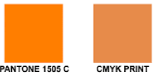

Ja, aber du möchtest halt ggf. vorher am Monitor (simuliert) sehen, wie das ganze umgewandelt aussehen wird. Pantonefarben gibt es ja nicht ohne Grund. Das sind Farben, die mit CMYK nicht gedruckt werden können, weil die nicht in dem Farbraum sind und z.T. sind die von dem Farbraum so enorm weit entfernt, dass man von sehr unterschiedlichen Farben sprechen kann. Wir reden da nach einer Umwandlung nicht unbedingt von Nuancen. Deswegen macht man die Umwandlung halt noch in der Software um zu sehen wie es aussieht und kann dann eben auch in CMYK ggf. selber noch anpassen, wenn die Farbe die dabei herauskommt einem nicht gefällt.
Aber wie ich es noch mal sage... kommt natürlich auf die Ansprüche an ... wer keine hat, kann natürlich auch sagen "hauptsache irgendwie orange, welches ist mir eigentlich egal" und lässt es die Druckerei machen
Hier mal ein Beispiel von wegen weniger leuchtend ...
