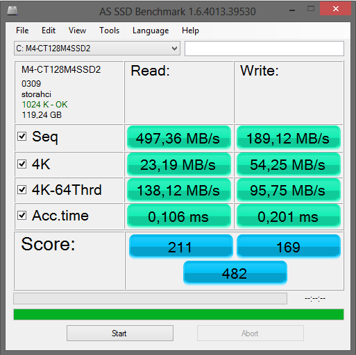

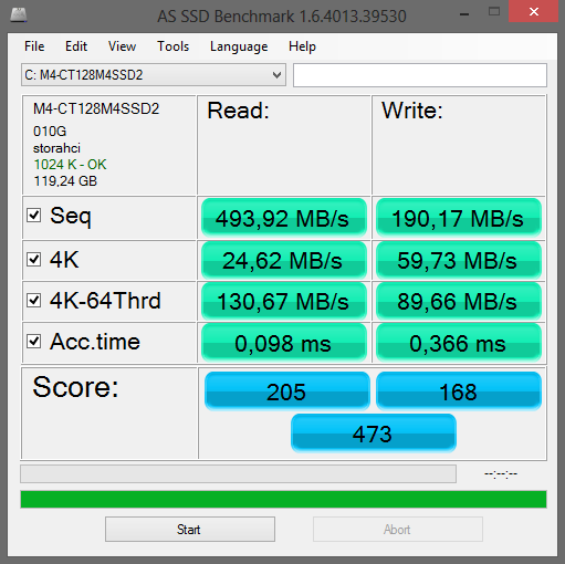

Dies Zugriffszeit beim Schreiben ist schlechter geworden. Sie hat sich fast verdoppelt. 4k Schreiben ist etwas besser geworden.
