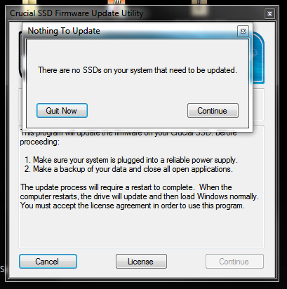

Dr. MaRV schrieb:Nach dem Start des Updateprogramms erhalte ich die Meldung: There are no SSDs on your System that need to be updated.
Bei mir ebenso. Kann das Updateprogramm nicht starten:
- Mai 2011
- 4.552
Trotzdem continue klicken, hat bei mir funktioniert.

swm-kullerkeks schrieb:Trotzdem continue klicken, hat bei mir funktioniert.
Nee, das Feld ist bei mir ausgegraut!
