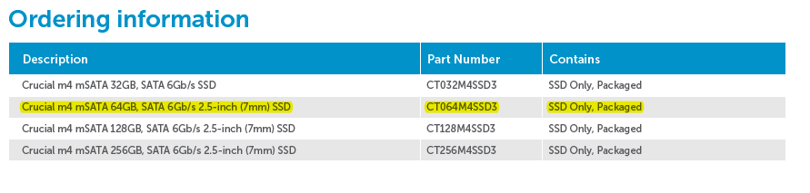

@Grantig Danke für Link, sicher das es der richtige für mich ist?
Den ich glaube es ist RealSSD C400 mSATA also von Micron kann mich natürlich auch irren^^.
