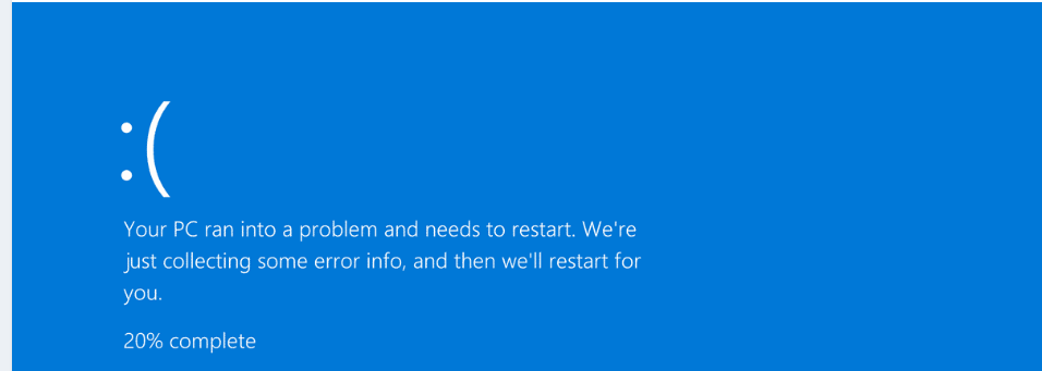

Liesa schrieb:
Blue Screen auf dem ein trauriger Smiley ":(" war

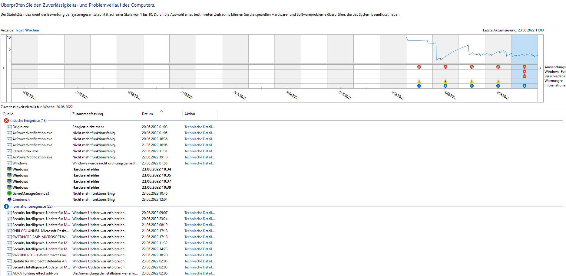

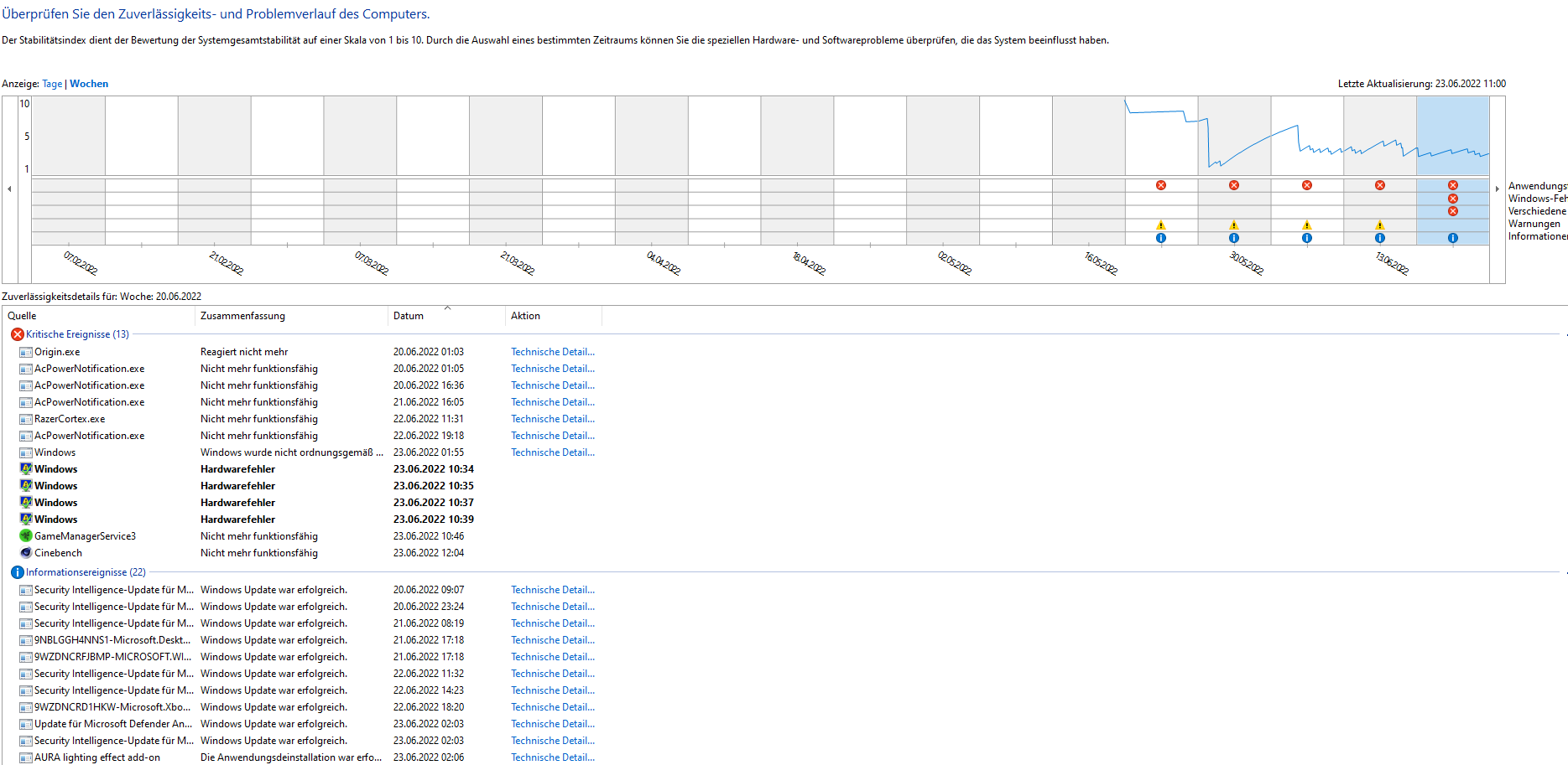

Gib mal in der Suche "Zuverlässigkeitsverlauf" ein und poste das Ergebnis.
Was ich noch erwähnen muss! Der Kopfhörer Anschluss oben am Rechner hat einen Wackelkontakt bzw den hab ich vielleicht irgendwie "kaputt" gemacht... Weil ich aufstehen wollte und vergessen habe am Kabel zu hängen.. Das löst aber sowas nicht aus oder?
Da ist aber jetzt das von gestern Nacht nicht irgendwie hinterlegt o.O Also als Fehler.. Nur das es nicht Ordnungsgemäß runtergefahren wurde.. War ungefähr 2 Uhr nachts.. So wie auf dem Bild war das dann... Hab ich jetzt aus dem Internet..
@Drewkev
Ich hab dieses Verzeichnis leider nicht und wenn ich Minidump eingebe kommt nichts :/
Ok. Du hast neben den Hardwareproblemen auch Softwareprobleme. Ich hab eben von Bloatware gesprochen, jetzt sehe ich neben dem "Driver Booster" auch noch "Razer Cortex"...
So wird das nix.

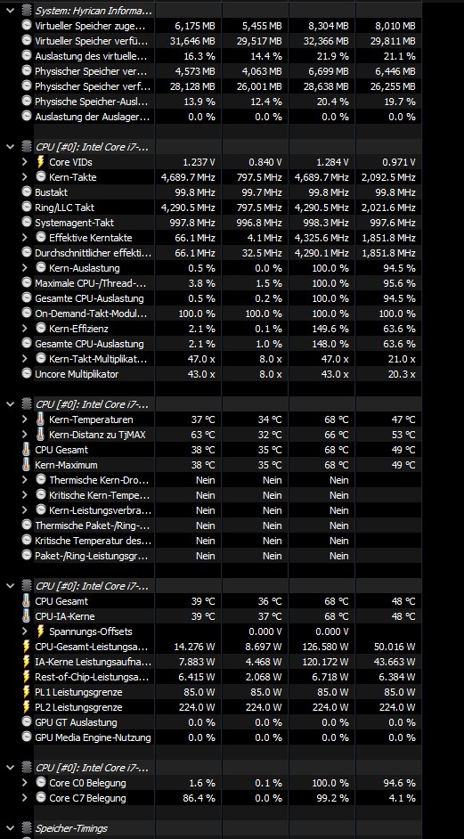

Programme wie Razer oder auch den dubiosen Driver Booster solltest du erstmal deinstallieren, danach lässt du nochmal Cinebench laufen und währenddessen zusätzlich HWiNFO "Nur Sensoren". Wenn Cinebech fertig ist, postest du bitte einen Screenshot von HWiNFO, am besten so dass man absolut alle Werte sieht.

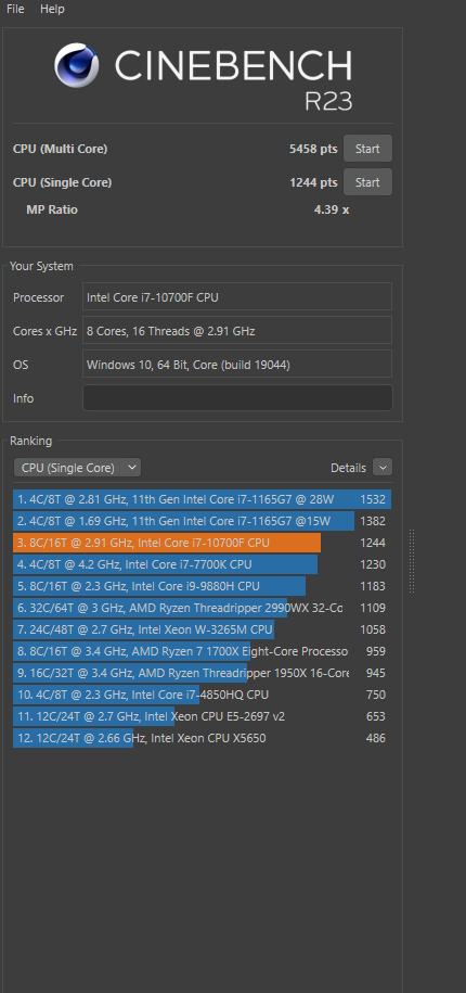

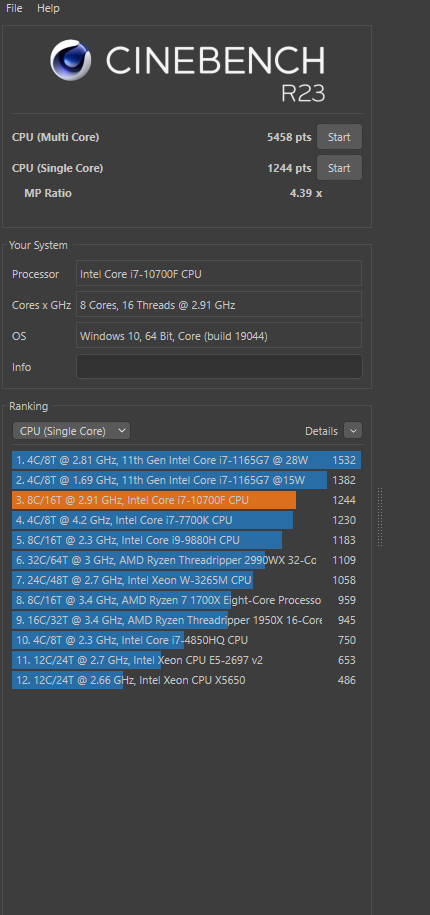

Zum CB R23 nochmal: Arbeiten ALLE Kerne im Multi Core Test? Ergebnis im Single Core ok, oder auch zu niedrig?
Ich werde jetzt Windows komplett neu installieren! Die benötigten Treiber von der Herstellerseite des Mainboards installieren und die Windows Updates! Ansonsten mache ich nichts! Dann mache ich den Cinebench ( Wir schauen ob es immer noch so schlecht ist) und dann instaliere ich meine Spiele und beobachte ob das Problem wieder auftritt! Passiert das installiere ich Afterburn, passiert nichts, habe ich ein scheis Mainboard und sollte mir evtl überlegen mir ein neues anzuschaffen, da kann ich mich ja dann hier beraten lassen.. Passt das so vom Ablauf?
Reaktionen: B0n3cru5h3r
Ich melde mich nach Neuinstallation des Betriebssystems und Cinebench wieder hier :)

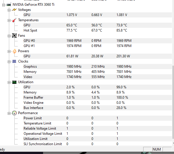

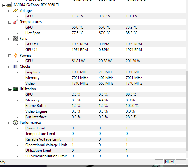

Das war übrigens die verlangte GPU während ich nochmal den Benchmarktest für die GPU laufen lassen habe..
Hast du den Screenshot gemacht nachdem der Benchmark fertig war?
Wenn ja:
-> die Temperaturen sind unbedenklich.
Wenn ja:
Nein.. während er noch lief extra und die 3D Bilder nebenbei liefen.. Also er war mitten drin während ich den Screenshot gemacht habe

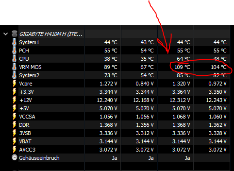

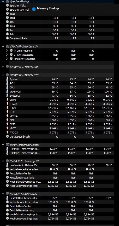

Kannst du bitte nach LAST einmal ALLE Temps zeigen.
Nicht andauernd irgendwelche Ausschnitte.
Es heißt ja - Rechner frisch gestartet - keine Ruckler. Danach schon <- spricht für steigende Temps
Ich sehe jetzt schon wieder nur die GPU Temp.
Ich würde Undervolting empfehlen. Aber das ist ein anderes Kapitel.
Bitte eine Übersicht aller Temps.
CPU, Board & GPU
Ok, bitte in Zukunft HWiNFO verwenden und Screenshots erst nach dem Benchmark machen.
Zudem würde ich eher den 3DMark Time Spy laufen lassen oder eben Cinebench, nicht den UserBenchmark.

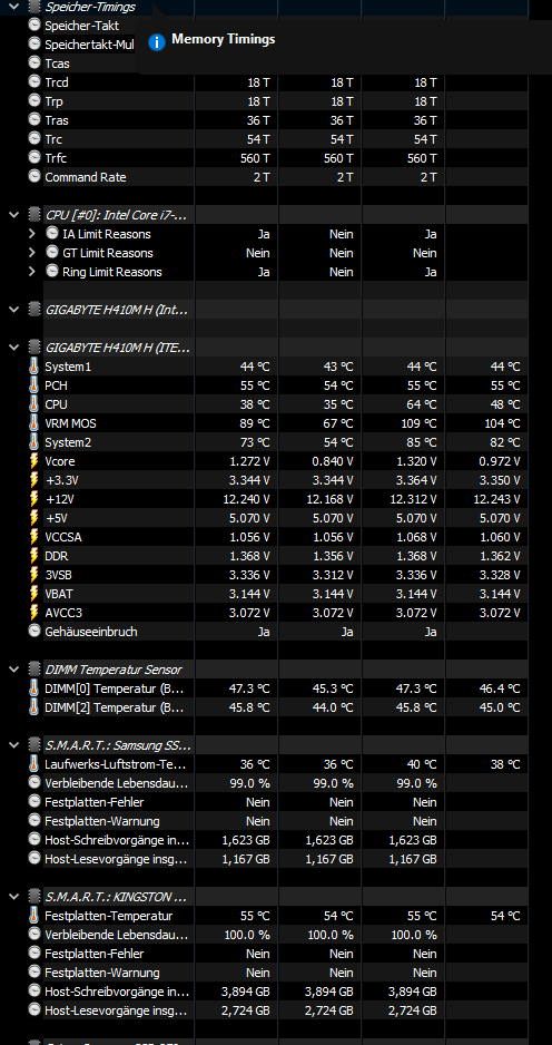

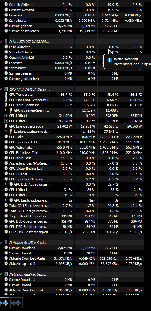

BS komplett neu aufgesetzt! Nichts installiert außer Nvidia!
Cinebench gemacht! Multi Core und Single Core! Single Core sieht Top aus.. Multi keine Ahnung..
Ich habe sofort NACH dem Bench die Sensonren im HWInfo gescreenshotet! ALLE! @RaptorTP Ich hoffe so meintest du das..
@eYc
Dann ist ja meine BIOS Version veraltet mit F5g YG, 22.10.2021
Macht das viel aus ? Soll ich das Updaten?
