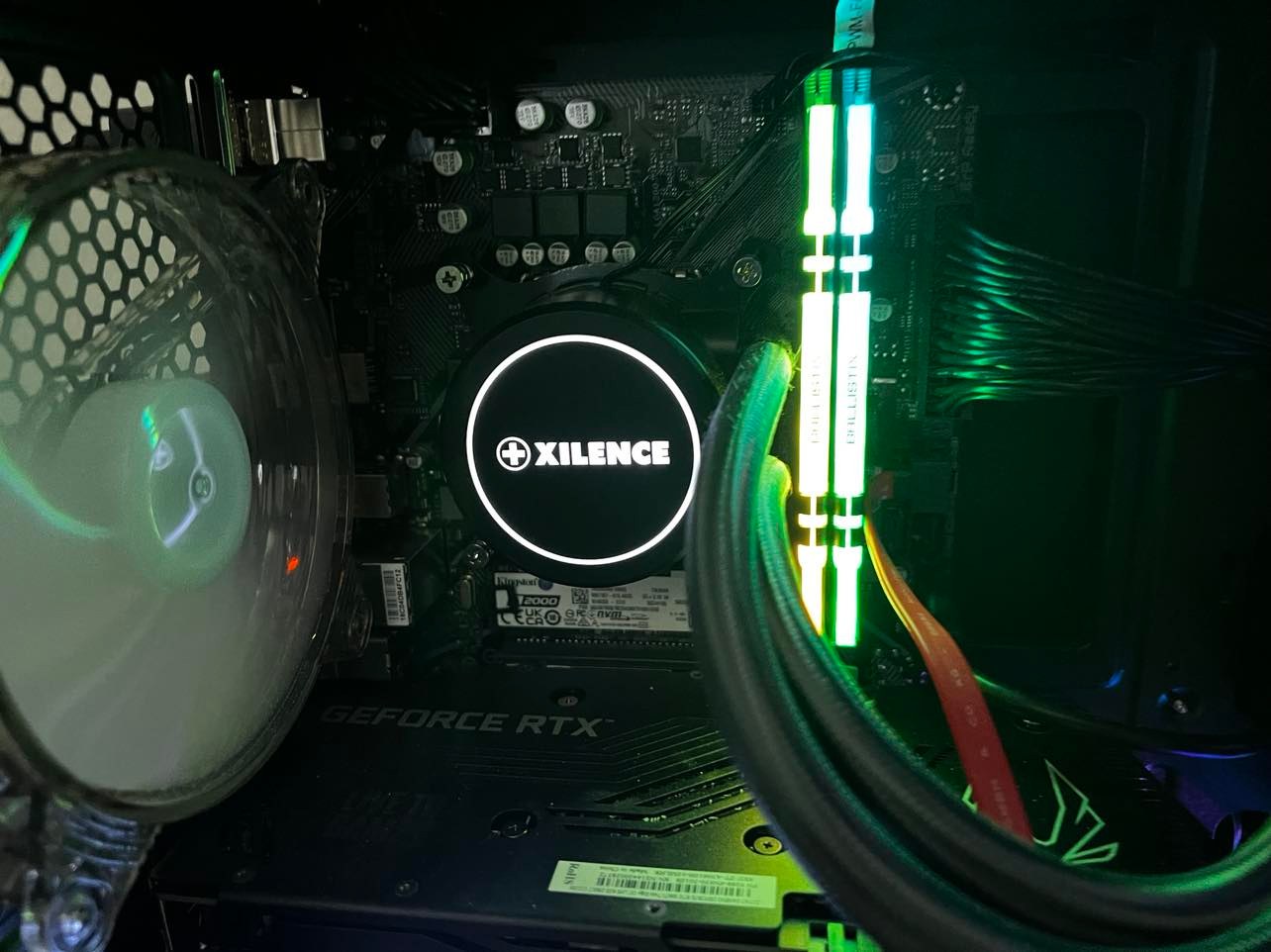

Klar, wenn du mitmachst, warum nicht? :) Wichtig ist erstmal etwaige Temperaturprobleme auszuschließen.
Wenn du uns ein Foto vom Innenleben postest, können wir vielleicht schon Stellen erahnen, die kritisch werden könnten.

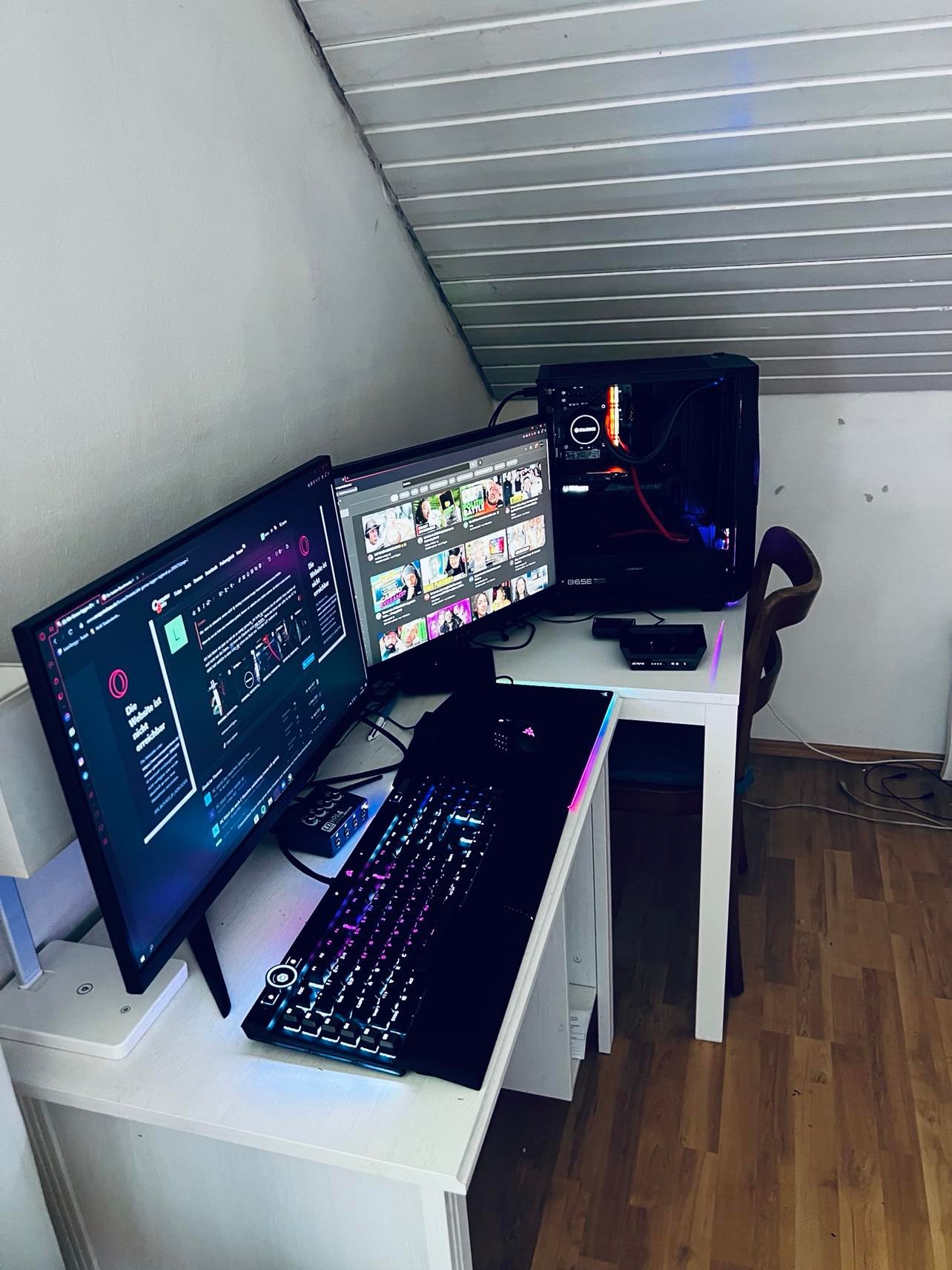

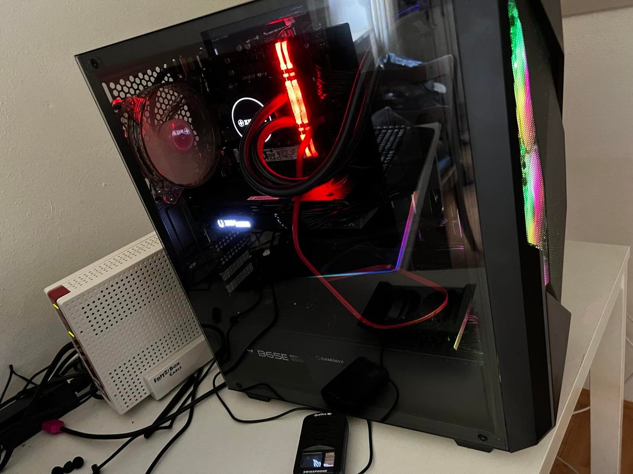

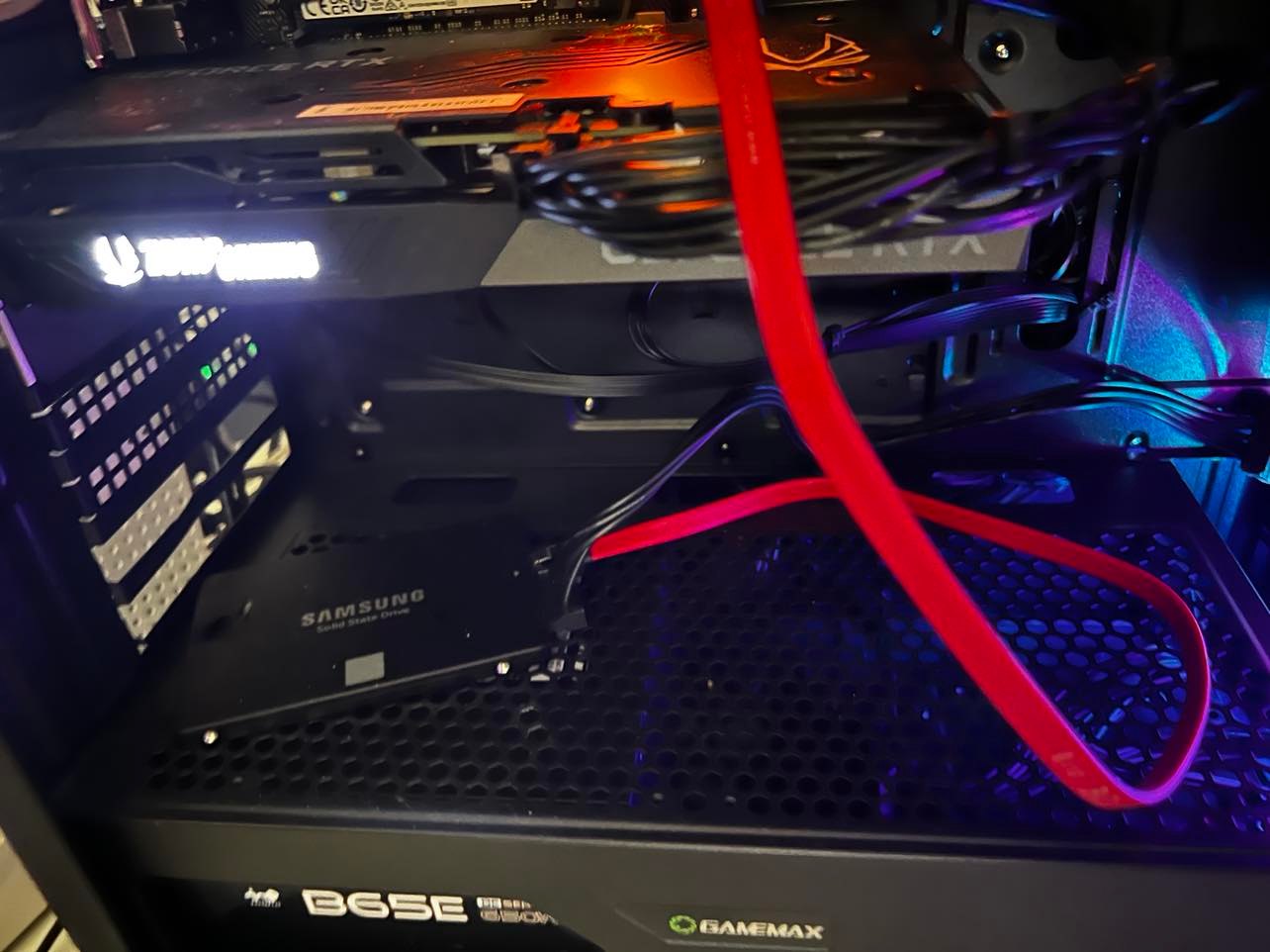

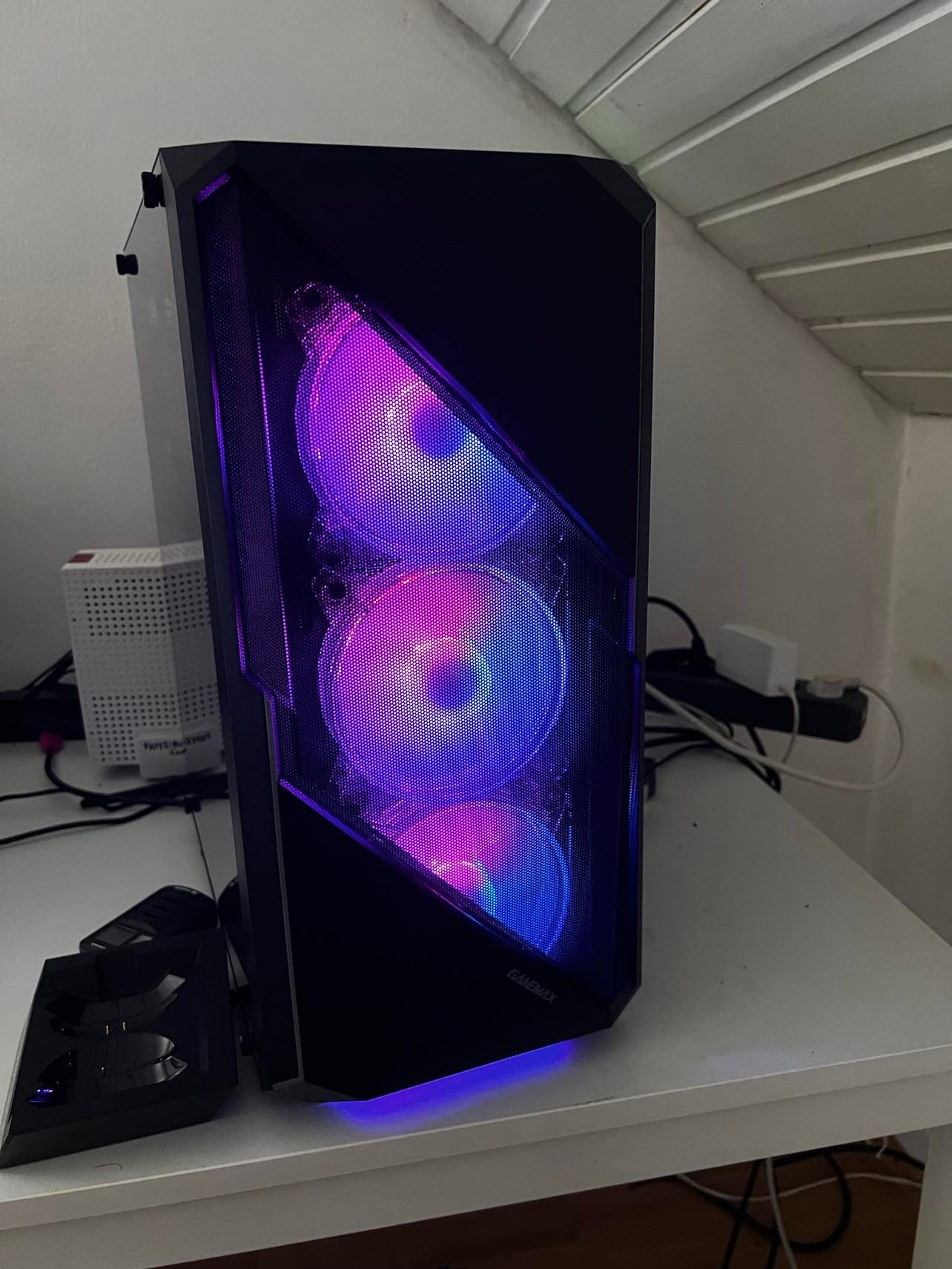

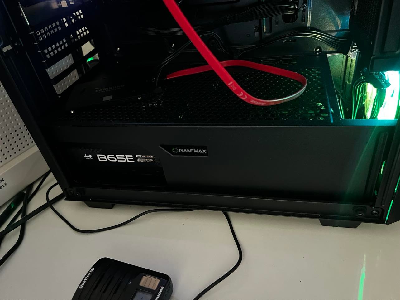

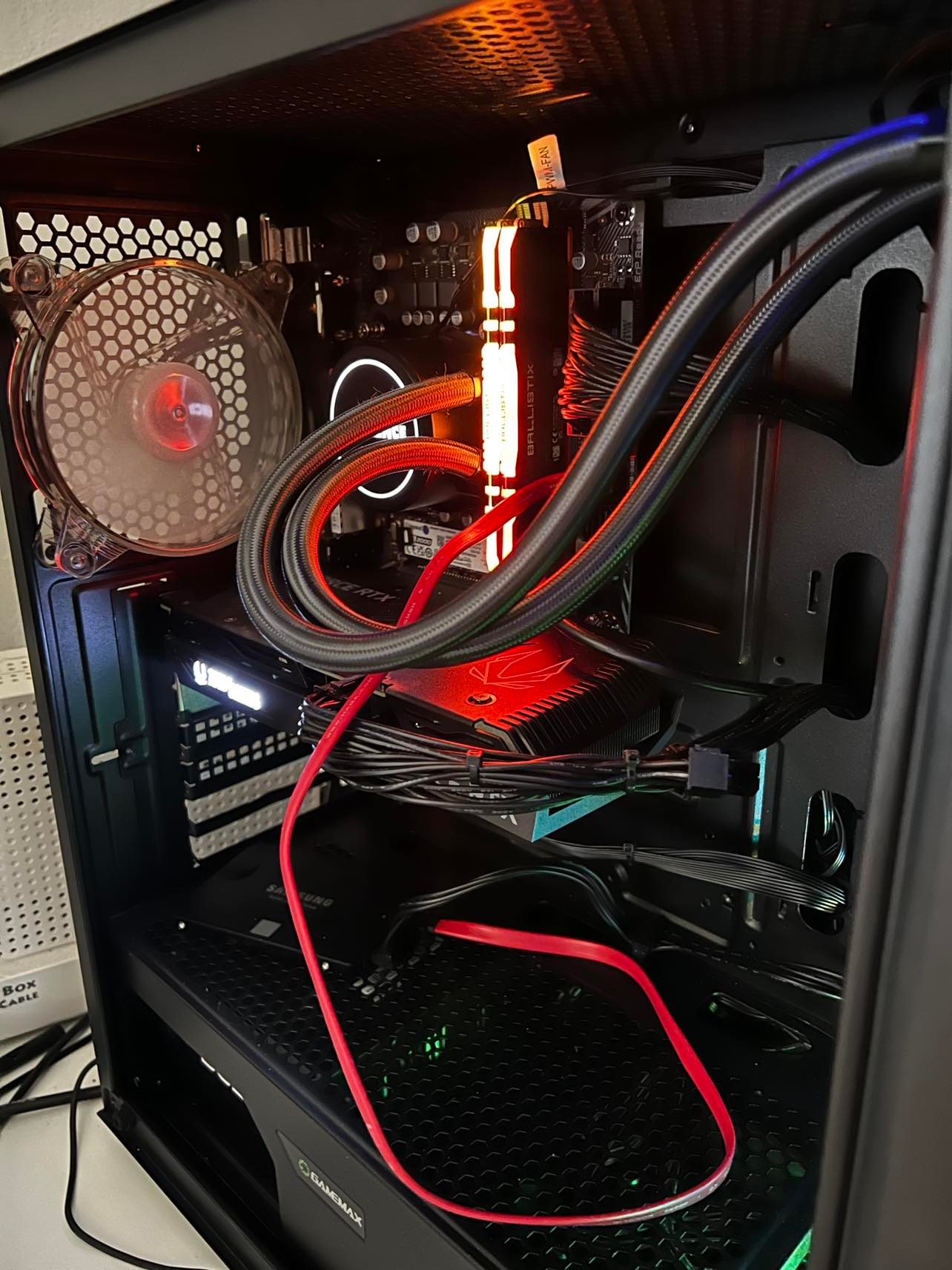

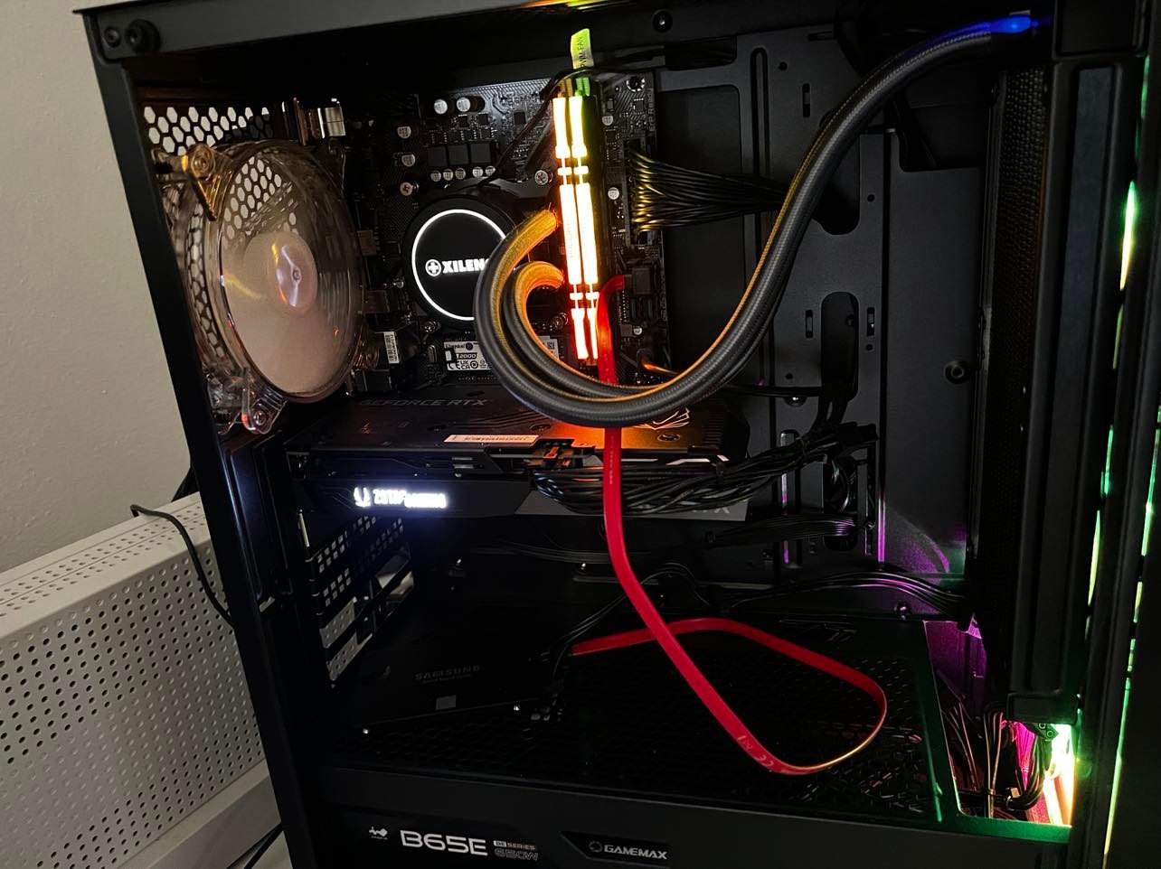

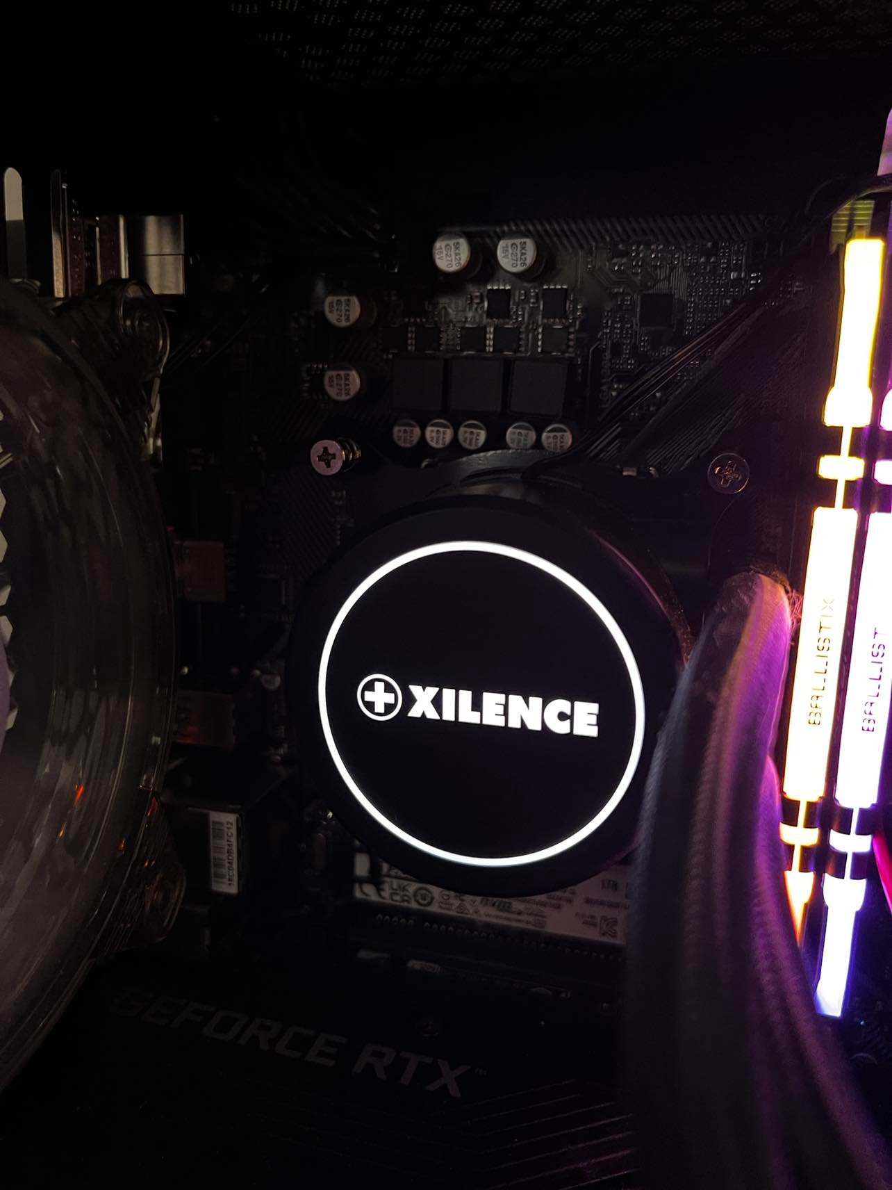

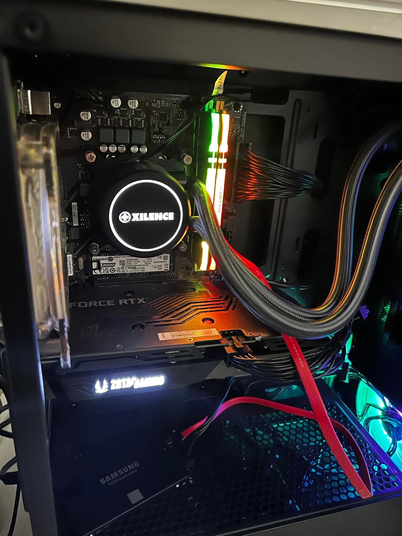

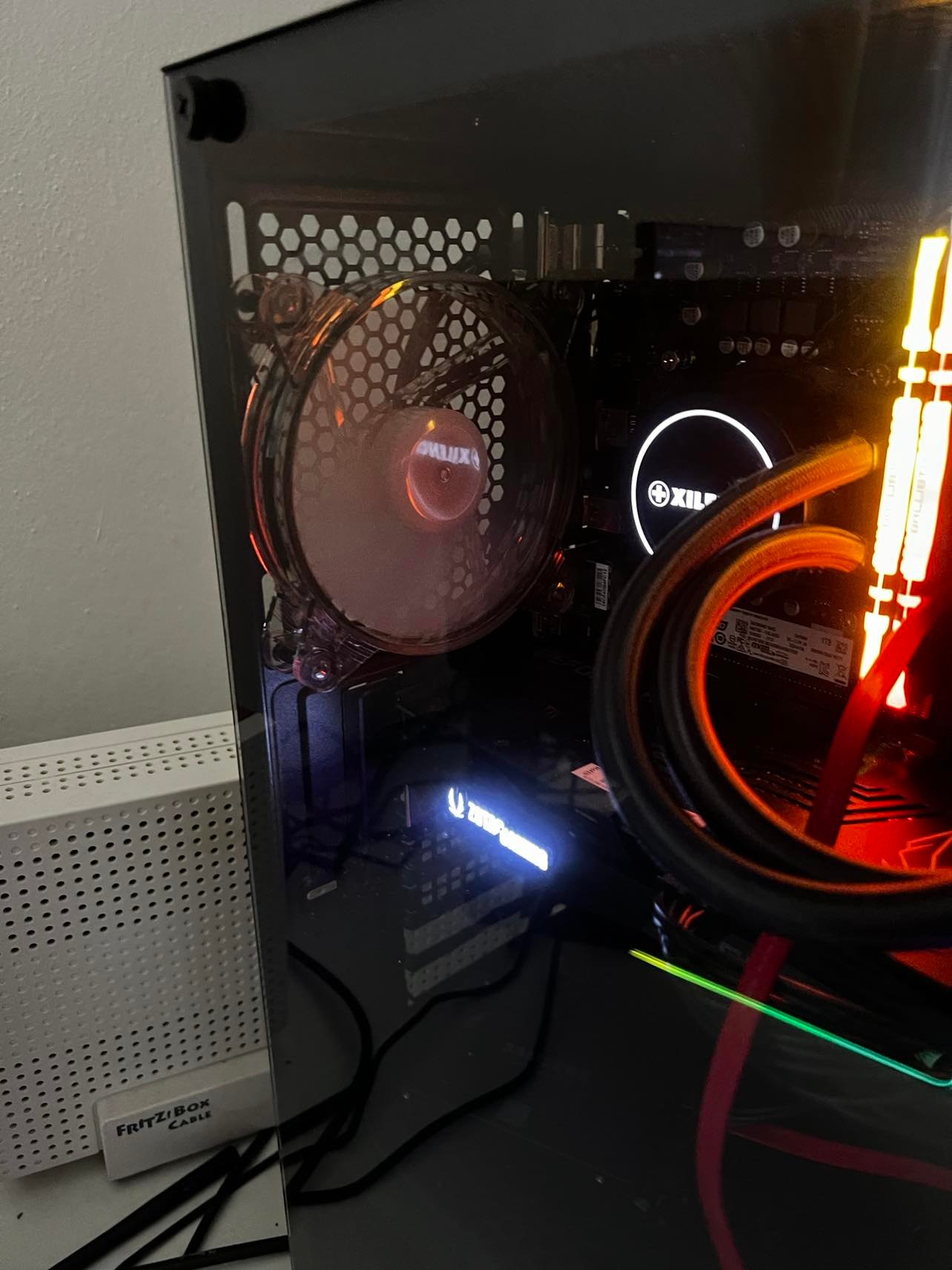

Ich hab lieber ein paar zu viel als zu wenig gemacht.. Ich hoffe du meintest das ich wirklich Fotos machen soll und nicht nur die Daten... Ich kann die Glasfront auch weg lassen.. Wenn das besser sein sollte für den PC? Er steht halt wirklich in einer Ecke die schon ein Stück von "Frischer Luft" entfernt ist..
@Liesa
Ja ich meinte Fotos, genau solche wie du sie gepostet hast :)
Als erstes (falls nicht schon vorgeschlagen, ich habe mir nicht alles durchgelesen) würde ich das Seitenfenster weglassen und schauen, ob sich dadurch die Performance idealerweiße verbessert.

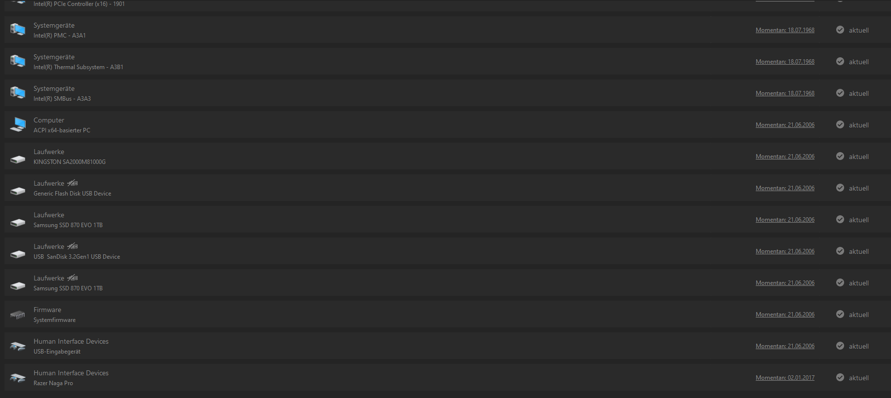

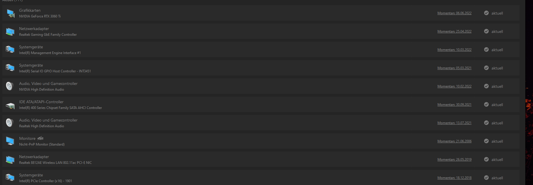

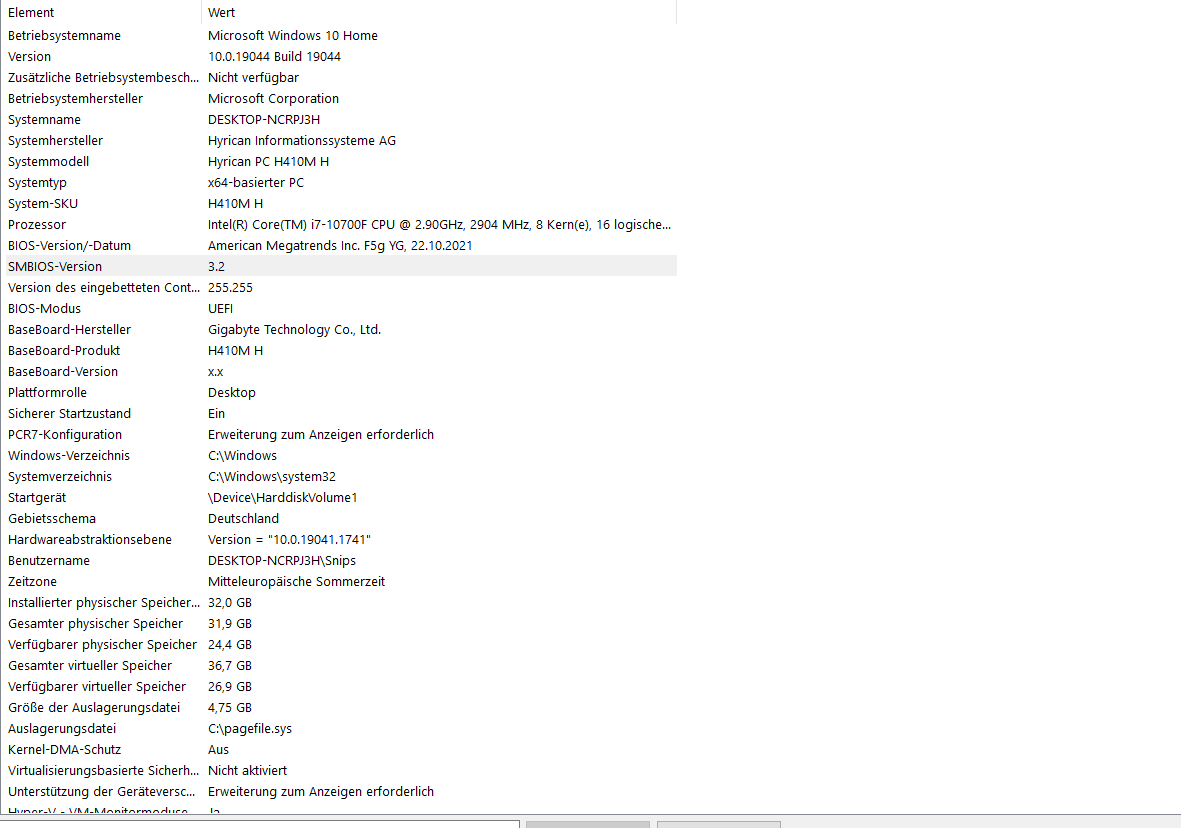

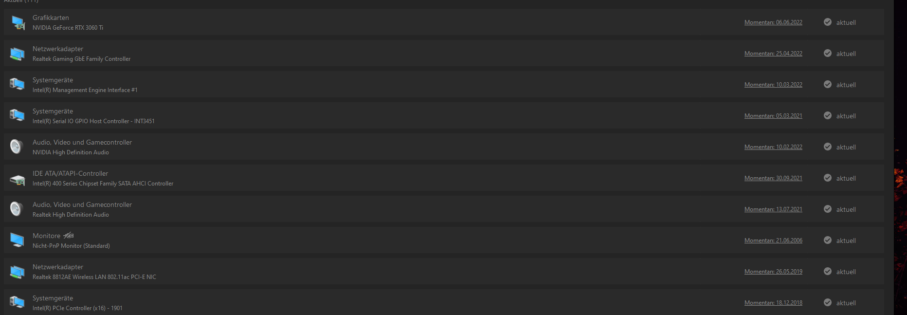

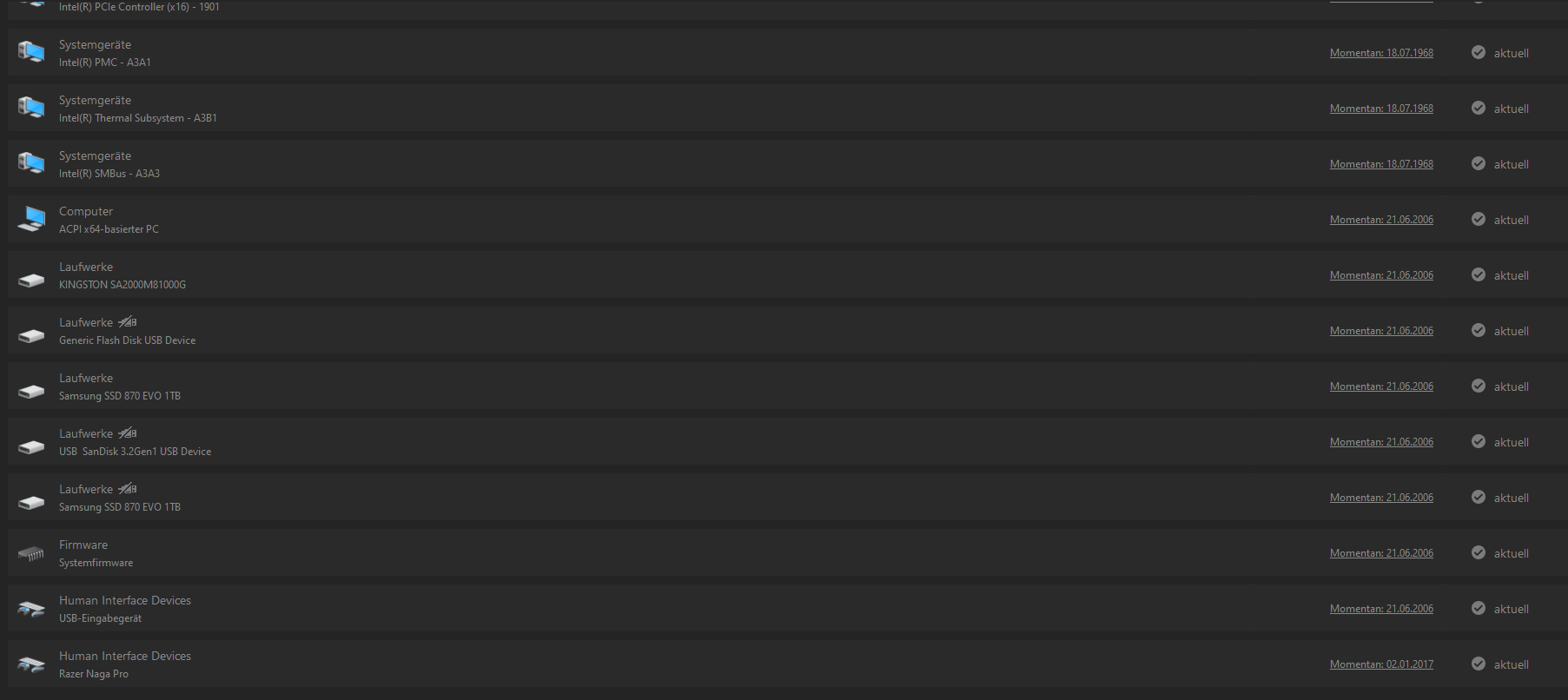

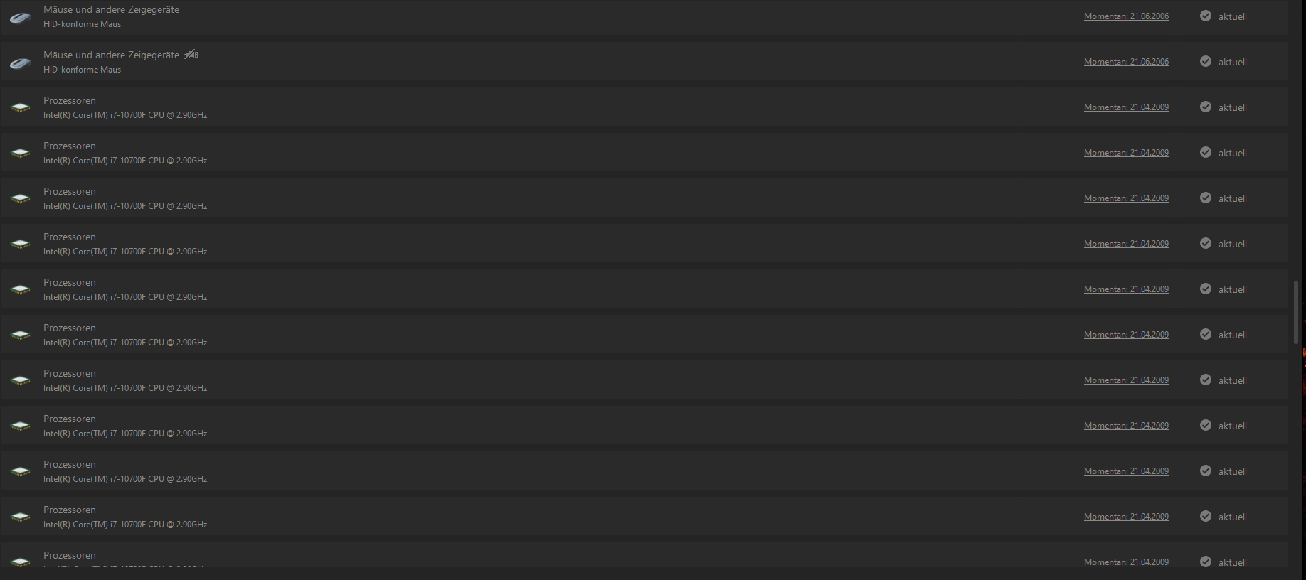

Ich kenne mich mit den Treibern nicht so aus.. Deswegen habe ich Driver Booster 9 Pro der scannt das System und sucht dann immer den neusten Treiber bzw schaut welche Treiber nicht richtig sind.. Bios habe ich einen Screenshot von der msinfo gemacht und Cinebench... Das hat mich irgendwie enttäuscht.. ist der CPU wirklich so schlecht?.. Platz 9.. Soll ich da ein neuen kaufen? Aber dann kann ich gleich auch ein neues Mainboard kaufen und hätte mir wirklich den Rechner sparen können.. Da hat Raptor ja dann wirklich recht gehabt :(

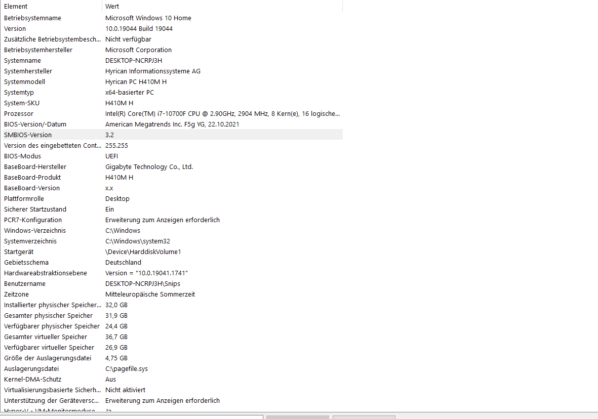

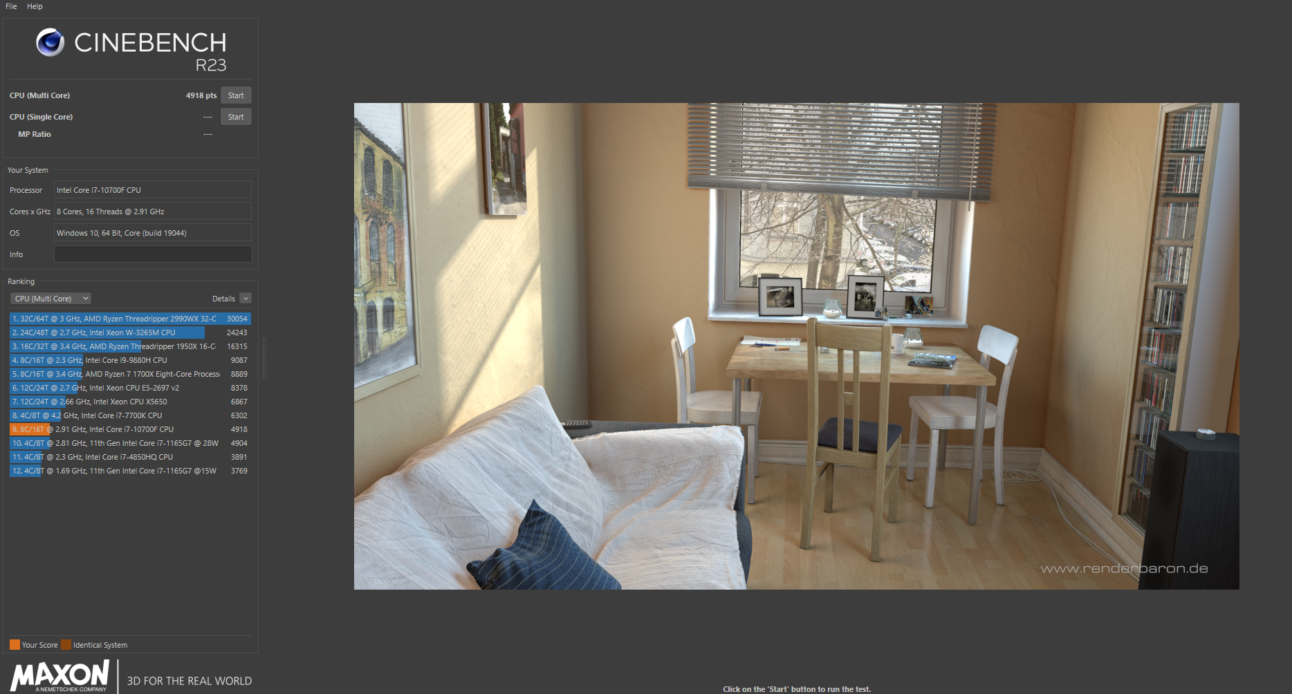

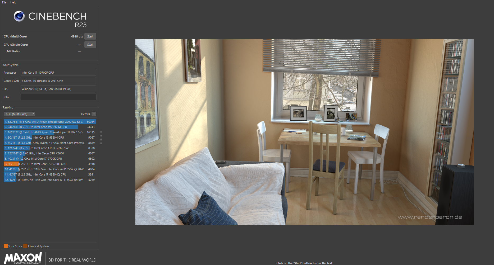

Die CPU, aber der Prozessor. Sorry, musste sein.
Die Punktzahl im Cinebench ist ein Indiz dafür, dass entweder der Prozessor überhitzt oder die Spannungswandler des Mainboards (Mainboard bekommt 12V vom Netzteil für die CPU -> wird von den Spannungswandlern auf die einzelnen Spannungen für den Prozessor "runtergebrochen"), überhitzen.
In beiden Fällen taktet deshalb die CPU herunter und hat deshalb weniger Leistung.
Reaktionen: WeSeeYou
Ich habe auch im Hintergrund nichts offen gehabt großartig.. Was kann ich tun? Seitenwand vom Rechner habe ich jetzt weggelassen.. Also ist einfach die Zusammenstellung vom Rechner mit dem Mainboard scheise oder? Kann den Test irgendwas beeinflussen? Habe ich vielleicht was falsch gemacht? Weil der Benchmark Test war ja sehr gut scheinbar oder ( 1. Beitrag)
Passt das BIOS? Kann es daran liegen.. Kann doch nicht sein das es so schlecht abschneidet bei einem PC wo nichts drauf ist fast.. Der kaum gefordert wird von mir.. Ich spiele ein paar "scheis" Spiele die nichts verlangen.. Wie gesagt.. Andere Leute spielen mit einem viel viel schlechteren Rechner diese Spiele.. Ohne RTX usw..
Drewkev schrieb:
@Liesa
Hat das Weglassen des Seitenfensters etwas gebracht? Den UserBenchmark würde ich nicht als die Referenz ansehen.
Ja, das Mainboard ist unglücklich gewählt worden für den Prozessor.

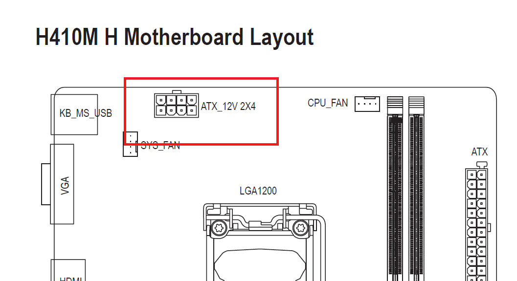

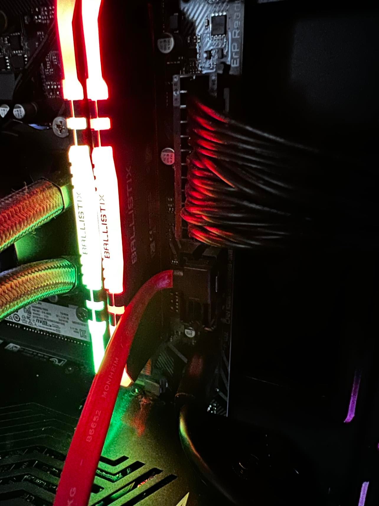

Nur zur Sicherheit (ich hab's auf den Fotos nicht genau erkennen können):
Folgender Power-Anschluß OK ( rot markiert)?
Auch für mich hat es den Anschein, als ob das Motherboard (von GigaByte) etwas unterdimensioniert wäre.
