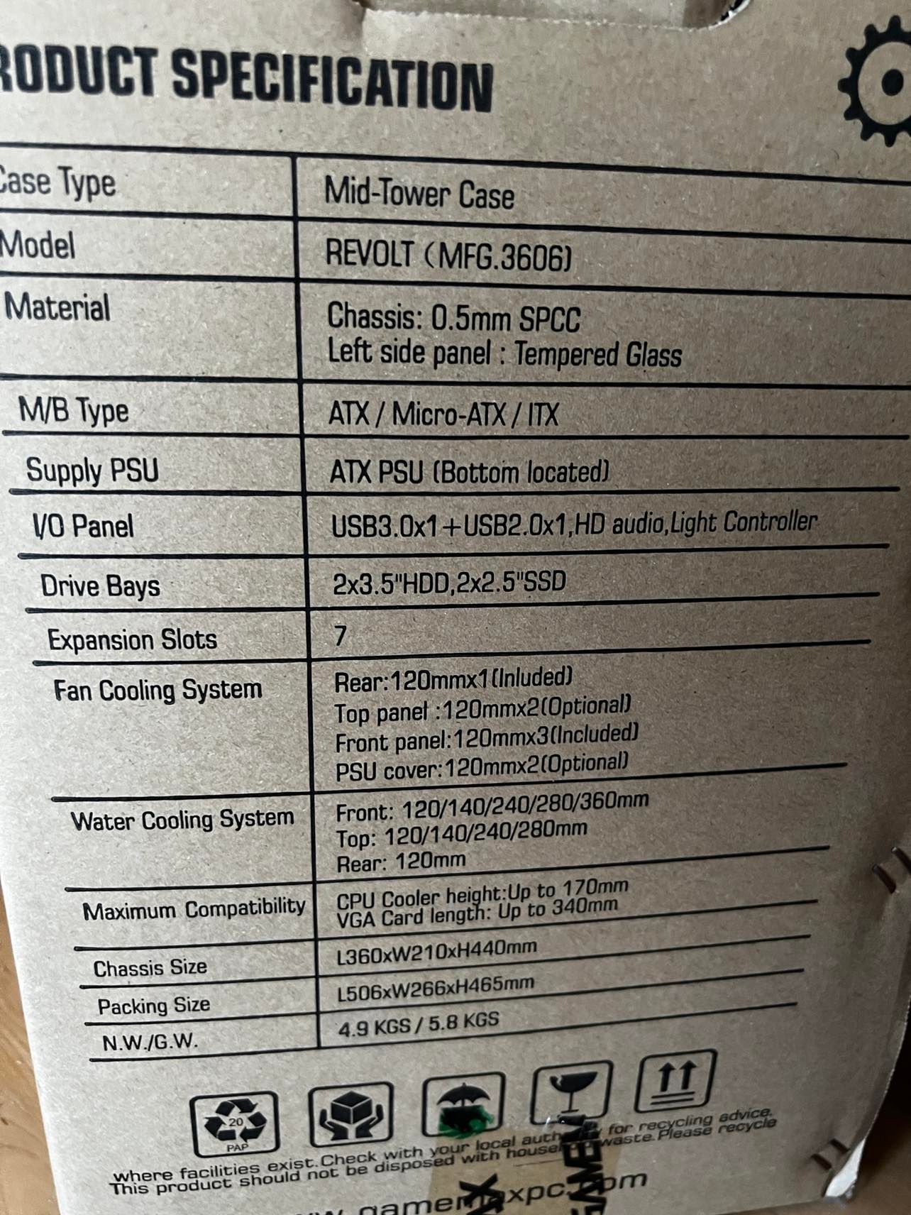

Welches Gehäuse hast du eigentlich? Weißt du das zufällig?
Daaaa kann ich endlich mal richtig Auskunft geben. Ich weiß es genau mit allen Specs..
Siehe Foto..
Gibt es eine "Überbrückungslösung" ?
Wenn möglich würde ich trotzdem gerne beides wissen.. Welcher TopBlow und welches Mainboard wären eure Wahl bei meinen Komponenten? Ich werde natürlich erst den Lüfter kaufen und irgendwann dann vielleicht das anständige Mainboard.. Es bleibt ja trotzdem ein schlechtes Mainboard für meine Komponenten.. Auch mit gutem Lüfter.. :/ Oder sagt ihr wenn der Lüfter passt, reicht das Mainboard völlig aus für meine Sachen?
Ich denke ich würde es alleine hinbekommen! :) Das AIO ausbauen ist KEIN Problem... Und den Topblow.. Kann man sich immer noch nen Video anschauen.. Bevor ich wirklich was kaputt machen würde, würde ich mir hilfe holen..

Du hast aber keinen Grund dazu wenn ein Top-Blower auf der CPU sitzt. Vergiss nicht, die Wasserkühlung kann jederzeit aus dem Nichts den Geist aufgeben, dann brauchst du erst recht einen neuen CPU-Kühler und hast das Mainboard quasi umsonst gekauft.
170mm Höhe beim CPU-Kühler, da kriegst du nahezu jeden verbaut. Das Board entweder gebraucht (Neukauf lohnt nicht) oder bspw. den Shadow Rock TF 2.

Gehäuse:
https://www.gamemaxpc.com/productkkk/1051-en.html
Ich würde wirklich den Top Blow und eben ein Lüfter holen.
Das sollte eigentlich erst mal ausreichen.
Es geht eben um ordentliche Belüftung.
Du bekommst ja schon mehr Luft ins System wenn die Frischluft nicht erst durch ein Radiator muss :)

Ich würde sogar den hier nehmen:
https://geizhals.de/be-quiet-shadow-rock-tf-2-bk003-a1629017.html?hloc=de
Da deckt man echt eine große Fläche ab :)
