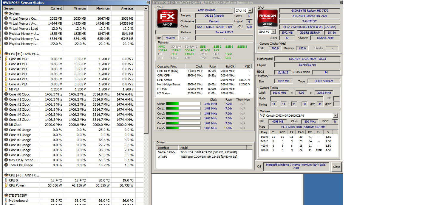

Hier mal die Temperaturen wenn ihr das meint :)
Lass mal nen CPU Test wie Prime95 etwa 30 min laufen und mach dann noch einen Screenshot mit den Frequenzen. Der Idle hilft uns da nicht wirklich.

es reicht auch wenn du prime95 für 10 sekunden laufen lässt, da dann dein prozessor hochtakten müsste. Deine Temperatursensoren kann man eh in die tonne kippen, laut denen ist der kühler als raumtemperatur
Edit: grad nochmal dein screenshot angeschaut, also die cpu taktet auf jeden fall hoch hast du iwelch software installiert die deine freundin nicht hat?
lass dazu mal prime95 auf allen kernen laufen und beobachte den takt und die temperatur.
