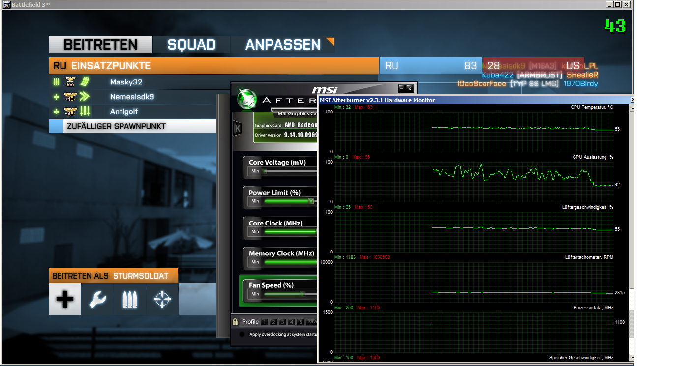

Habe ich gemacht aber bringt leider auch nichts. danke trotzdem
GPU Auslastung alla Ping pong gut kann am Game liegen….Taskmanager fehlt es bringt ja nix zu sehen wie sich dein GPU verhält ohne die last deines CPU´s bzw dessen takt. Das kann Windows auch aufzeichnen.
Mann kann auch die FPS sehen also als Diagramm hättest du ganz runter gescrollt.
graka sieht im afterburner ganz ok aus, auslastung allerdings relatv gering.
ich möchte fast wetten, die cpu throttelt.

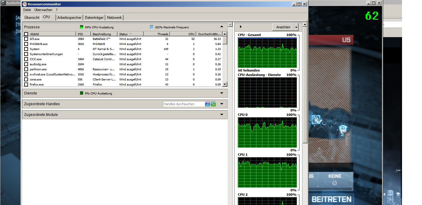

Hier der Taskmanager während des spielens

also alle 6 Kerne haben eine konstante CPU Auslastung von 100%

Ich sag mal so, FPS sind zwar normal zischen 40 und wenn gut läuft so 130 FPS aber wenn einigermaßen was los ist (so 16 Spieler reichen) bleiben die FPS zwischen 40 und 50 was ich dann auch nicht als flüssiges spielen bezeichne

Jetzt haben wir ja zahlen.
GPU ist ja kaum ausgelastet - kann ein CPU-Limit sein.
Wobei 40-50fps...
wieviel hat deine Freundin?
Ich find das jetzt nicht unbedingt zu wenig, vorallem wenn die Grafikkarte nur 60% ausgelastet ist.
Wie kommst darauf?
Deine gesamte CPU Auslastung bewegt sich zwischen 60 und 80%.
Die ersten 3 sichtbaren Kerne liegen zwischen 70 und 90% Auslastung.
Des Spiel selber verwendet gerad mal rund die hälfte der CPU.
Da solltest dir die Geschichte mal genauer bei deiner Freundin ansehen.....
Ich würde mir mal bedeutend mehr Infos im Game anzeigen lassen.
