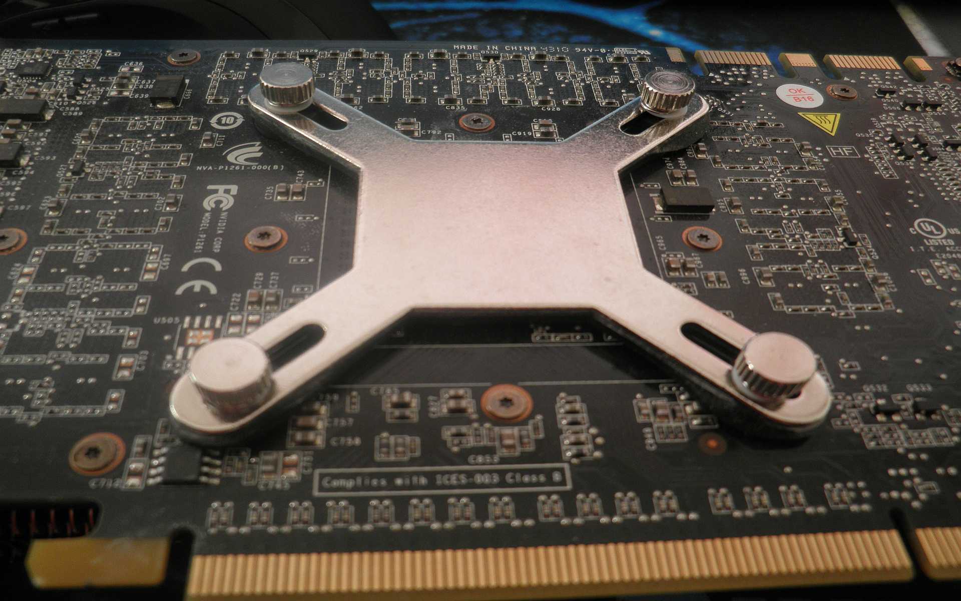

Wenn du Angst um die Bauteile hast,lass die Platte weg,hab das bei meiner GTX 570 so versucht,ergebnis war mit oder ohne dasselbe.Wobei meine GTX 570 jetzt schon halbes Jahr ohne murren mit Backplatte läuft.Ist ja nicht unmsonst aus Gummi.
