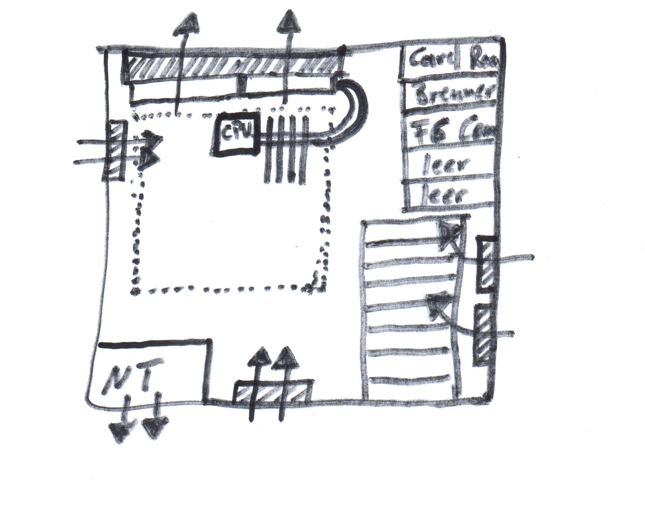

Was die Lüfter angeht: Ich habe mal eine Skizze gemacht wie ich mir das so vorgestellt habe. Denke das ist so okay, bin aber gespannt auf Eure Meinung. Da die Spawas direkt vor dem Lüfter links liegen, wären sie auch mit gekühlt.

Den Lüfter hinten ausblasend, sonst passt das perfekt.
Kannst ja mal experimenterien ob der VRM mit ein oder ausblasendem Hecklüfter kühler wird,
aber der Flow vorne rein und hinten und oben raus, sollte für eine vernünftige VRM Kühlung
gut ausreichen.
Der 280er Bär hat eh 3 Pin Lüfter, die kannst über deine Lüftersteuerung steuern oder über DC (Spannungsteuerung) eines Lüfteranschlusses am Board. Am besten mit den Y Adapter anschliessen.
Auch die Pumpe hat nen 3-Pin Anschluss. Die hängst an den CPU Lüfter Anschluss und steuerst die über
Spannung des Boards, wenn keinen gesonderten Pumpenanschluss auf dem Brett hast.
Bis 7V runter ist offiziell von Alphacool freigegeben und da ist sie normal unhörbar wenn die Luft aus dem System ist.
Also ich hatte den Lüfter hinten mit Absicht reinblasend gemacht, weil direkt davor die Spawas liegen, somit wären die auch gekühlt was ja anscheinend doch ne große Rolle spielt.

Was den hinten Einblasenden angeht.
Der Luftfluss im Gehäuse vorne und unten rein und hinten und oben raus wird die Spannungswandler normal sehr gut kühlen.
Wie gesagt, ausprobieren was besser ist wobei der hinten Einblasende für Verwirbelungen im Flow sorgen könnte.

Sollte unter Windows mit der Gigabytesoftware gehen, die bauen leider schon länger keine guten Bretter mehr.
Ging zumindest mit meinem Z97 damals nur so, da konnte man dann aber einstellen was man wollte, wenn die Software ordentlich lief (wenn...).
Den Lüfter hinten ausblasen lassen, sonst kommt nur noch weniger kalte Luft an die VRMs da du die Luft da weg drückst.
