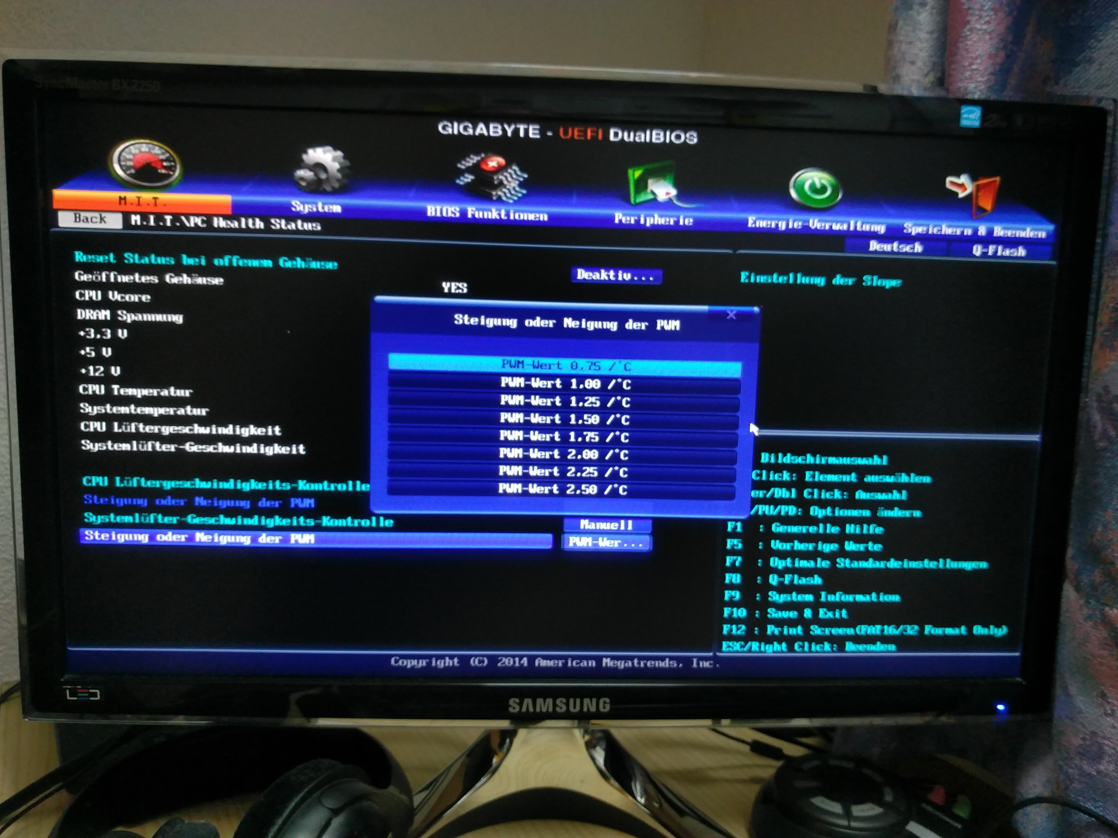

Ich bin grad bei meinen Eltern und da gibts auch so ein günstigers FM2+ Brett von Gigabyte.
Im UEFI gibts da auch nur sehr begrenzte Einstellungsmöglichkeiten der Lüfter.
Aber ich denke ich hab verstanden wies läuft.
Die Pumpe würde ich an den CPU Fan hängen und einfach auf normal laufen lassen.
Die regelt das Brett selber und dreht auch auf falls gebraucht und bei deinem
Gehäuse wirst von der Pumpe nicht viel höhren.
Die Lüfter des Bären würde ich per Y-Kabel an den ersten Sysfan hängen und
dann im Bios auf Lautlos laufen lassen oder eben auf Manuel.
Dabei ist es für mich relativ klar. Er erhöht um den eingestellten Prozentwert die PWM oder
Spannung Pro Grad Celsius das zunimmt. Also je niedriger desto leiser.

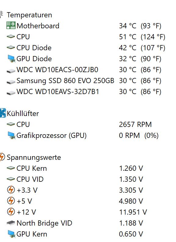

2. Problem: Bei einem kurzen Test (prime95 - TortureTest - 10Minuten) ging die CPU Temp auf ca. 50° blieb dann aber so. Screenshot habe ich gemacht und angehängt.
Was ich aber nicht verstehe, ist das die Drehzahl der Pumpe (CPU) bei 26xx steht und auch im IDLE nicht runtergeht, die Pumpe fährt immer auf voller Leistung - ist das normal? Ach ja, die Pumpe hat nur einen 3Pol FAN Stecker und der CPU_FAN Stecker ist ein 4 poliger.

Zu 2 Die 50 sind voll I.O. für den Proz unter Prime.
Natürlich regelt er die Pumpe nicht automatisch wieso sollte er? Musst den Anschluss auf DC (also Spannungsregelung) da eben eine 3 Polige Pumpe, übers Bios einstellen und eben eine Kurve vorgeben.

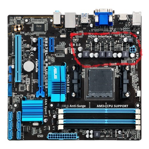

Aber genug gerechtfertigt. Ich habe mir Afterburner und RivaTuner installiert um zu sehen wie meine Temps, Clocks usw. sind. Auch HWInfo64 habe ich mir installiert um zu sehen wie hoch die Temps meiner Spawas überhaupt sind. Angeblich steht da diesbezüglich was von "Auxilitys" oder so ähnlich, aber ich habe nichts dergleichen gefunden. Mein Board hat lauschige 31° (Diode 20°), meine GPU 39° (beim zocken 52°). Die Festplatten liegen bei 28-35°.
Was ich jetzt nicht so wirklich verstehe ist, warum meine CPU auf ca.1900MHz runter getaktet wird, wenn die Temperaturen doch völlig im Rahmen sind, oder hat das noch eine andere Ursache die ich evtl. beseitigen kann?
Die SpaWas sind zwar etwas warm, aber nicht wirklich heiß wie so manche das Problem beschreiben. Ich habe noch einen Kühkörper von meinem alten Board (siehe Fotos), kann ich den da draufmachen, oder müssen das spezielle sein? Und wie klebe ich die denn? Habe was gelesen das man das mit Wärmeleitpaste machen kann bzw. Wärmepads, aber wenn die warm werden, fällt der Kühlkörper dann nicht ab und verursacht im schlimmsten Fall einen Kurzschluss? AUch Silikon könnte man nehmen, stimmt das?

Und die CPU? Um die geht es doch, oder nicht?dickerOnkel2016 schrieb:Mein Board hat lauschige 31° (Diode 20°), meine GPU 39° (beim zocken 52°). Die Festplatten liegen bei 28-35°.
Na die CPU wird runtertakten, weil die Spawas zu heiss werden. Das Board ist einem FX nicht gewachsen.
Da sprechen wir über den kleinsten Chipsatz, wo die CPU überhaupt läuft. Die Spannungsversorgung ist
da sicher keine Pracht. Kühlkörper für die Spawas sind dazu gar nicht vorhanden.
Da ist selbst mein olles und damals günstiges Gigabyte 890GX Mainboard von vor 10 Jahren eine Waffe im Vergleich für AM3.
Und nein dein Gigabyte Kühlkörper wird wohl nicht passen. Da hat jedes Board speziell angepasste.
Du könntest versuchen einen Lüfter zu verbauen, der in Richtung Sockel/Spawas pustet.
Ist ja alles total ungekühlt hier.
Aber viel Hoffnung würd ich mir mit dem Brett nicht machen.
