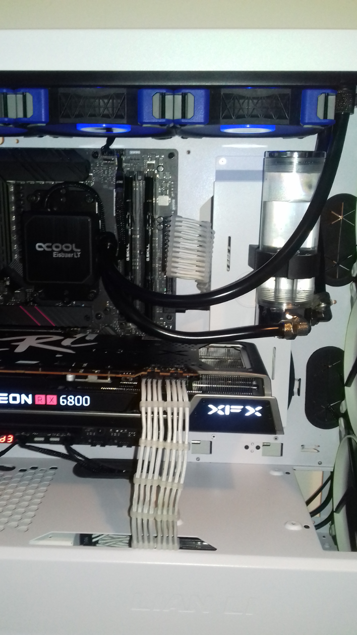

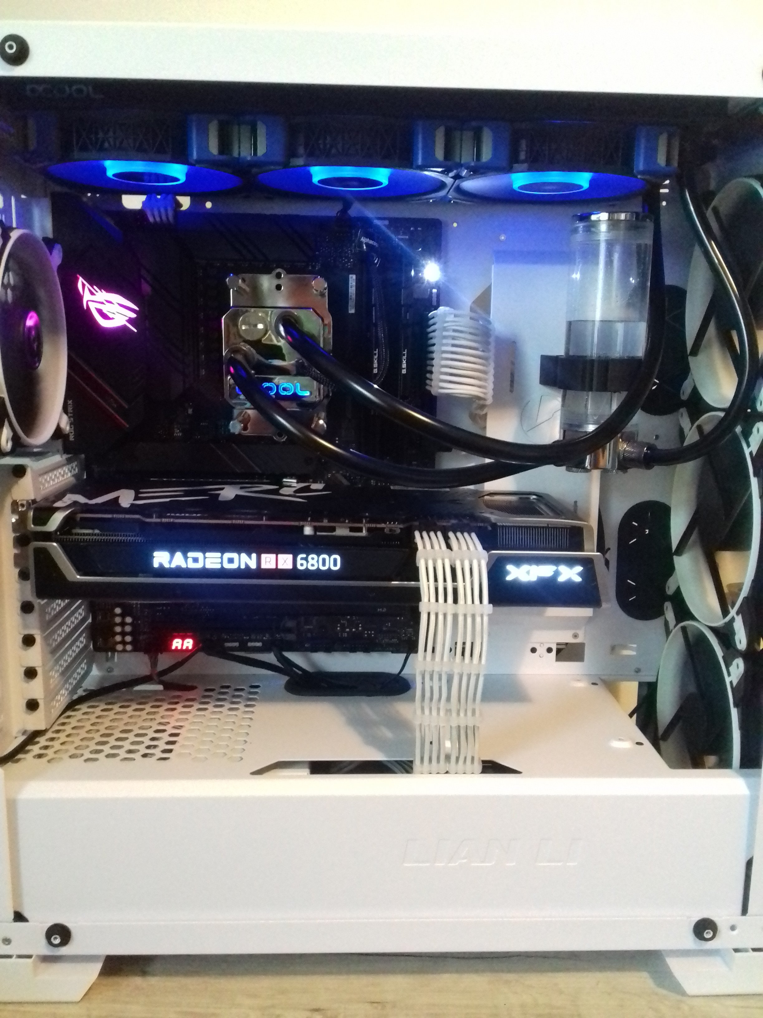

Hab heute meine Eisbär auch umgebaut und einen Ausgleichsbehälter installiert. Jedoch sehe ich gar nichts ob das Wasser fließt oder nicht. Hätte erwartet das man das in diesem Ausgleichsbehälter sehen kann...
Hier ein Bild von meinem Aufbau... Habe ich da etwas falsch gemacht oder könnte man das anders installieren damit man sieht ob das Wasser durch fließt...
Möhrenmensch
- Jan. 2021
- 1.383
Du hast am Einlass (ist sogar auf dem Bild zusehen) einen kleinen Hügel im Wasser. Das zeigt dir den Durchfluss. Wenn du mal etwas Wasser mit der Spritzflasche oder einer Spritze aus dem AGB holst, wird dieser Effekt auch noch etwas stärker. Ansonsten Sensor oder so ein Rädchen einbauen.

Danke dir....
Also ist das so ok mit so einer schwachen Pumpe das man da fast oder bis fast gar nichts erkennen kann. Sorry für die dämliche Frage, aber das ist mein aller erster Ausgleichsbehälter in meinem Leben....
Mit einer stärkeren Pumpe würde es vermutlich sehr viel deutlicher zu sehen sein. Falsch gemacht habe ich also nichts? Eventuell werde ich mir so eine Durchflussanzeige einbauen.

Ob du nichts falsch gemacht hast, kann ich dir nicht sagen, aber auf den Bildern sieht alles ok aus. Wenn das 110er Reservoir bei mir gut halb voll ist, sehe ich bei 12V den Wasserhügel recht deutlich, wenn es fast ganz voll ist, kaum noch. Schmeiß halt mal P95 an und lass 15 Minuten Small FFTs laufen. Wenn die Temperaturen ok sind, pumpt die Pumpe.

Ah ok... Gut zu wissen. Werde da morgen aufgrund deines Tipps etwas Wasser raus saugen und das mit dem Wasserhügel nochmals kontrollieren... Danke dir...
Temperaturen passen aber soweit. 63 Grad Packagetemperatur im Cinebech R23 Loop....
Vorher waren es 65 Grad..

Dann hast du Fluss.
