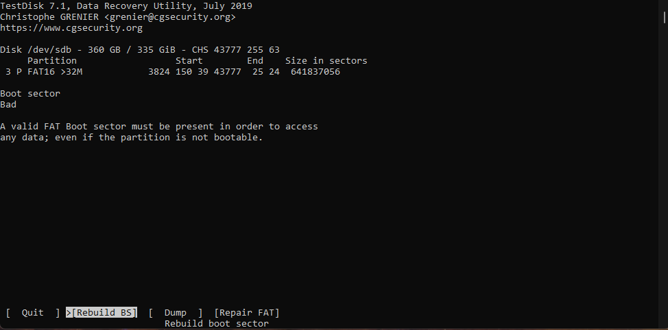

Hey ihr lieben,
ich habe nach Jahren (vermutlich 2017 mit Windows 7 verwendet) eine HDD bei mir gefunden, so naiv und aufgeregt wie ich war, habe ich sie gleich an meinen Rechner gesteckt, über den normalen anschluss kein USB adapter. Starte und die Festplatte kann nicht mehr gelesen werden. Ich habe etwas rum geguckt und einen Kommentar gelesen in dem ich das so verstanden habe das wenn man eine alte HDD mit Windows an eine neue anschließt zerschießt es dir denn Bootsector. Darauf hin habe ich mich weiter Informiert und bin auf testdisk gestoßen. Runtergeladen, analyse, geht nicht durch. Ich sehe aber das hier:
habe Rebuild BS verwendet und die NTFS taucht wieder auf, sieht aber einfach nach frischem Windows aus.
Nun wollte ich dies auch für die FAT16 partition machen (dort sind vermutlich meine ganzen Daten drauf, das konnte ich mit photorec sehen) doch hier komme ich nicht weiter und nach 1 Woche Kopfschmerzen wollte ich mir hilfe suchen.
Nach dem Rebuild BS sagt er mir "can't find cluster size" und hier hört mein Latein auf.
Kann mir jemand weiter helfen? Habe ich noch eine chance an die ganzen Familienfotos ran zu kommen? Oder habe ich es von anfang an falsch verstanden und sie sind schon weg?
Also, das dümmste ist erstmal, dass man auf einer Platte deren Daten man retten will überhaupt irgendwas macht und ohne Plan rumspielt.
Zieh dir zuerst mal ein vollständiges Image mit ddrescue, dann arbeitest auf dem und lässt die HDD in Ruhe.

Du hast Deine Familienfotos auf einer FAT16-Partiton abgespeichert? Glaube ich eher nicht. Ein großer Fehler ist, Du schraubst mit Schreibzugriffen unkoordiniert auf einer Platte rum, von der Du Daten retten willst. Erstell erstmal ein Image auf einen anderen Datenträger, und führe dann an diesem die Datenrettung durch. Aber nicht am Original!
Geht z.B. mit Caine Live. Da ist ddrescue-gui drauf.

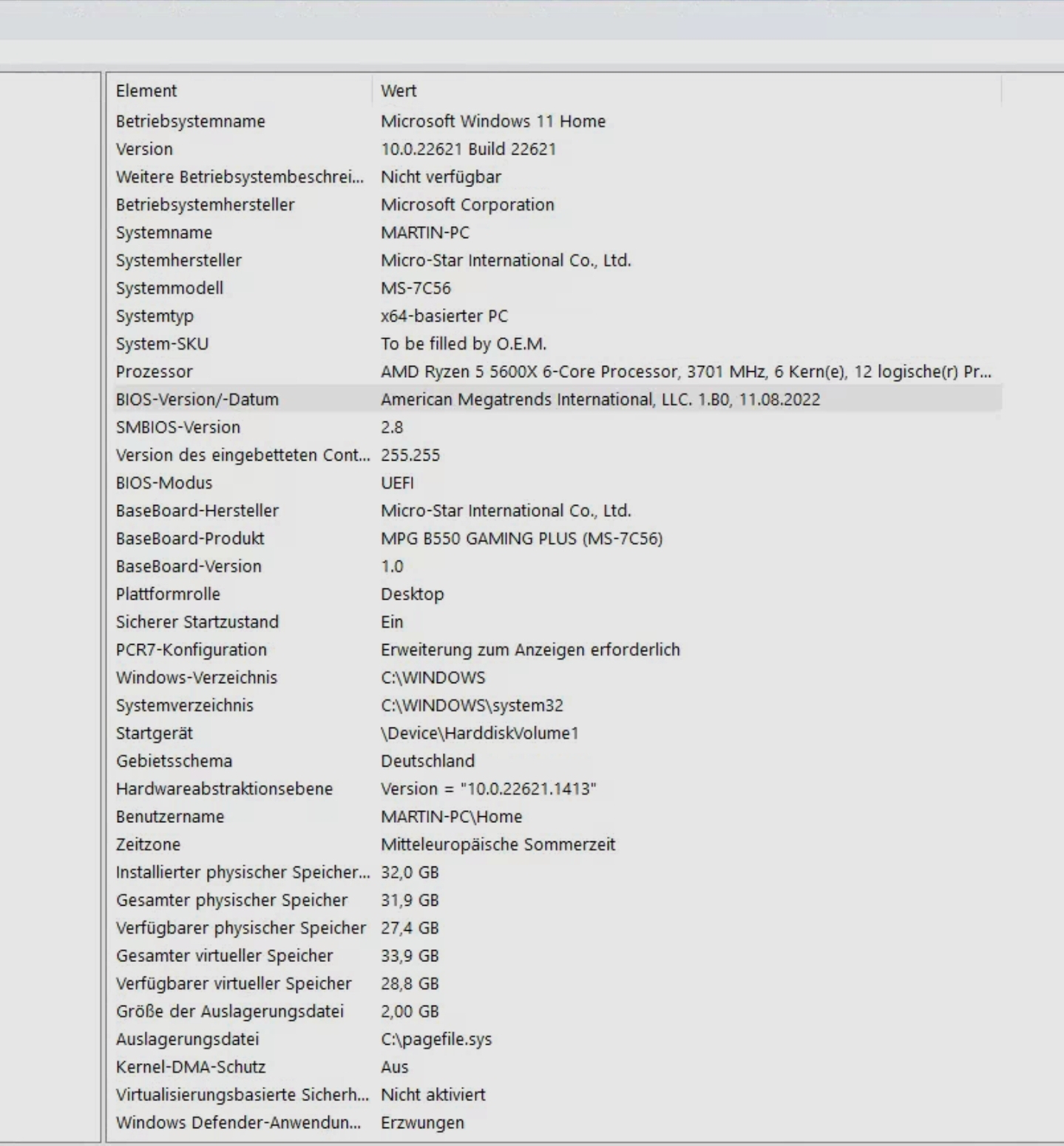

Wie heißt die Platte und der Rest des PCs?
Nunja steht dort zumindest..
Seagate Barracuda 7200.10 360GB
Reicht das?

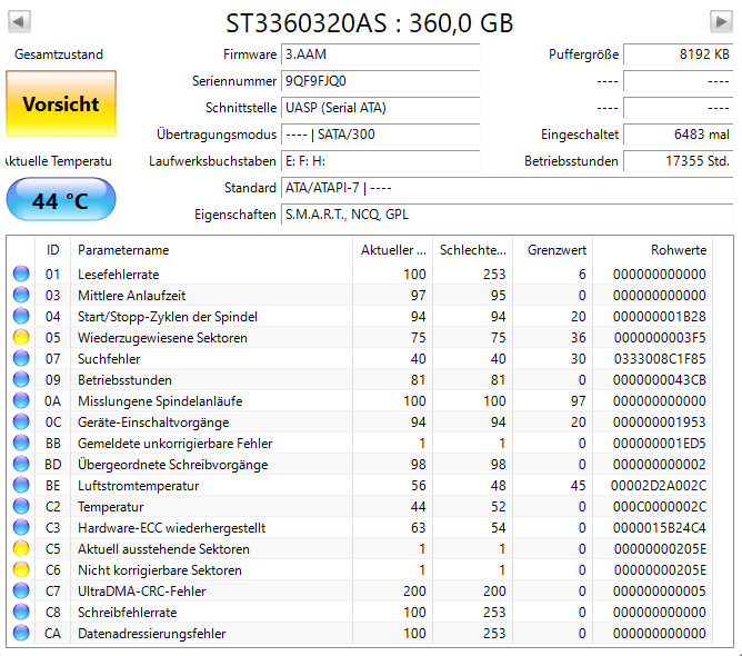

zum Thema an sich: Image herstellen und bitte mal die SMART-Werte aller Laufwerke hier anhängen (z.B. mit CrystalDiskInfo oder Victoria)
