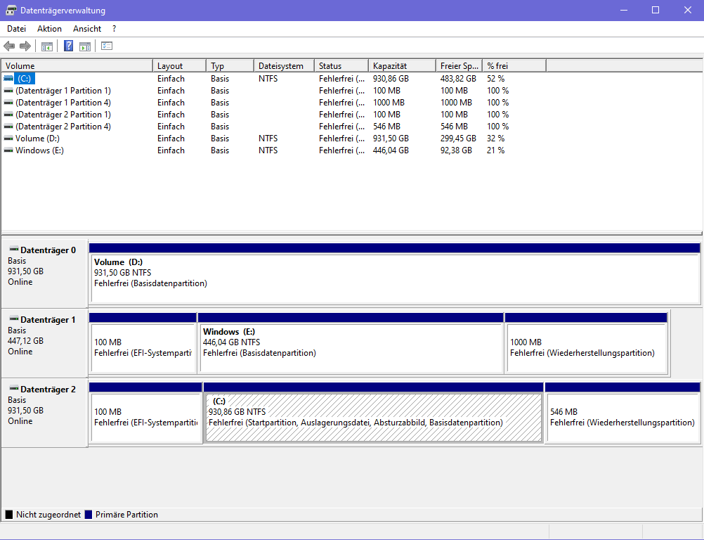

Danke schonmal für die vielen Antworten! Hier ein Screenshot der Verwaltung :)

Hauro schrieb:
Die Partitionen stimmen. Windows und Partitionen
Also kann ich die alte SSD sicher formatieren, ohne dass ich in Komplikationen komme? Die Windows Partition also E: ist die, die ich formatieren möchte.
