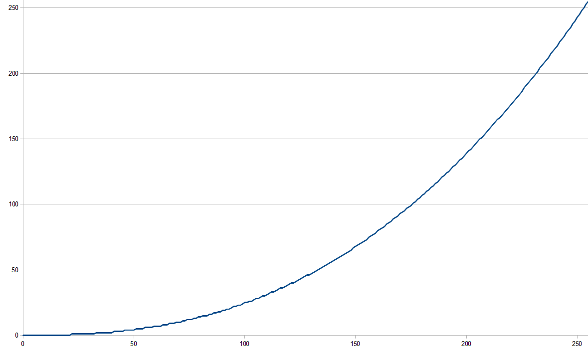

Die Gamma-Korrektur macht dir aus den 8bit gerade im unteren Bereich eine grob aufgelöste Kurve. Ich hab mal ein Bild dazu gemacht wie die Quantifizierung dann aussieht (X-Achse RGB-Wert, Y-Achse PWM-Duty-Cycle). Zwischen dem RGB-Wert 0 und 63 hast du gerade mal 7 Schritte der PWM.8 Bit bringt schon ne feine Auflösung mit, absolut ausreichend wie ich finde.
Wenn du die Software so trimmst das es keine 'unteren' Helligkeiten gibt reicht das aber trotzdem. Auch bei hoher Dynamik liegt das unter der Menschlichen Wahrnehmungsschwelle. Daher ist es tatsächlich nicht wirklich ein Problem.
Höhere Farbauflösung ist eher ein nice-to-have-Feature

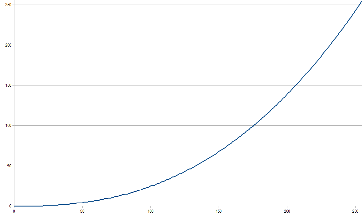

Höhere Farbauflösung ist eher ein nice-to-have-Feature![]()
