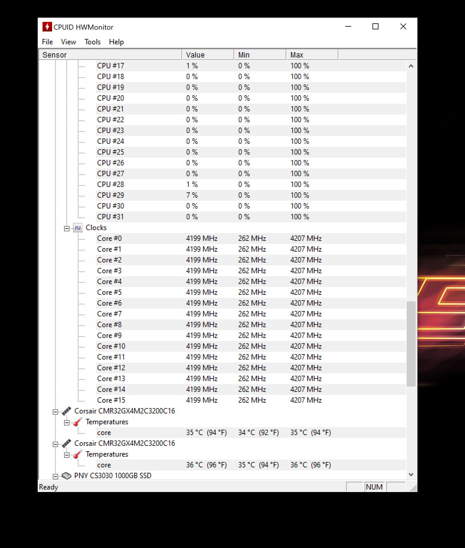

sowas, hab alles auf Höchstleistung, hab die ganze zeit Disney+ über chrome laufen lassen,nach film ende bin ich ein Fenster zurück und schwupps, lagten die MHZ auf 262... Manchmal habe ich dazu einfach verzerrter Mikrofon sound und ruckler des todes.... liegt zu 99% an der Cpu.
Und wo soll da der fehler sein?
ohne last taktet der ryzen intern runter auch bei Höchstleistung.
Dazu kann dein Prog nur den letzten Status vor dem Core Parking auslesen.
Also nochmal was ist dein genaues Problem und was für ein System Komplett hast du?
Sonst macht es keinen sinn etwas zu schreiben

Das problem ist, das der pc aus dem nichts anfängt stark zu ruckeln(mauszeiger,fenster,Mikrofon mit verzerrter Stimme) also allgemein die Performance ist im Arsch
Manchmal passiert das nach Tage oder manchmal öfters. muss jedesmal mein Pc neustarten damit alles wieder läuft.

Also erst hab ich das ganze stock laufen lassen, problem war immernoch da
Jetzt habe ich versucht die cpu allcore auf 4.2 zu betreiben und ram auf 3200 mhz eingestellt, trotzdem gleiches Problem, im idle tut sich selten was, aber sobald ich in Chrome Fenster wie bild.de aufmache tretet das Problem öfters auf, cpu clock reduziert sich trotz allcore clock auf 262 mhz und ram geht auch auf 100mhz runter...
