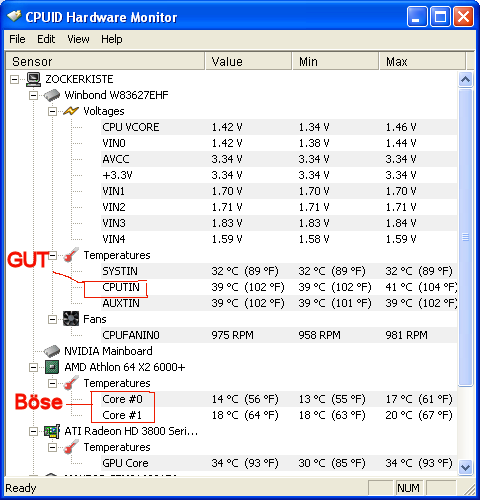

Nimm mal den HWMonitor und schau dort unter Temperatures nach dem eintrag CPUTIN diesem wert kannst du eigendlich vertrauen.

Je nach Mainboard heißt der Eintrag anders aber er sollte wie auf dem Bild zusehen, zu dem Oberpunkt gehören, worunter auch die Spannungen auftauchen. (ich hoffe das ist verständlich ausgedrückt) :D
Bei mir heißt er TMPIN2
Kannst ja mal ein Bild vom HWmonitor zeigen, falls du nix findest
